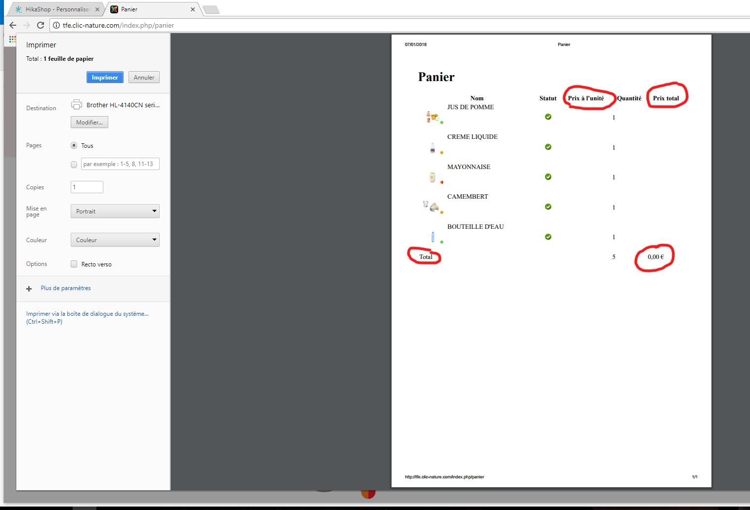

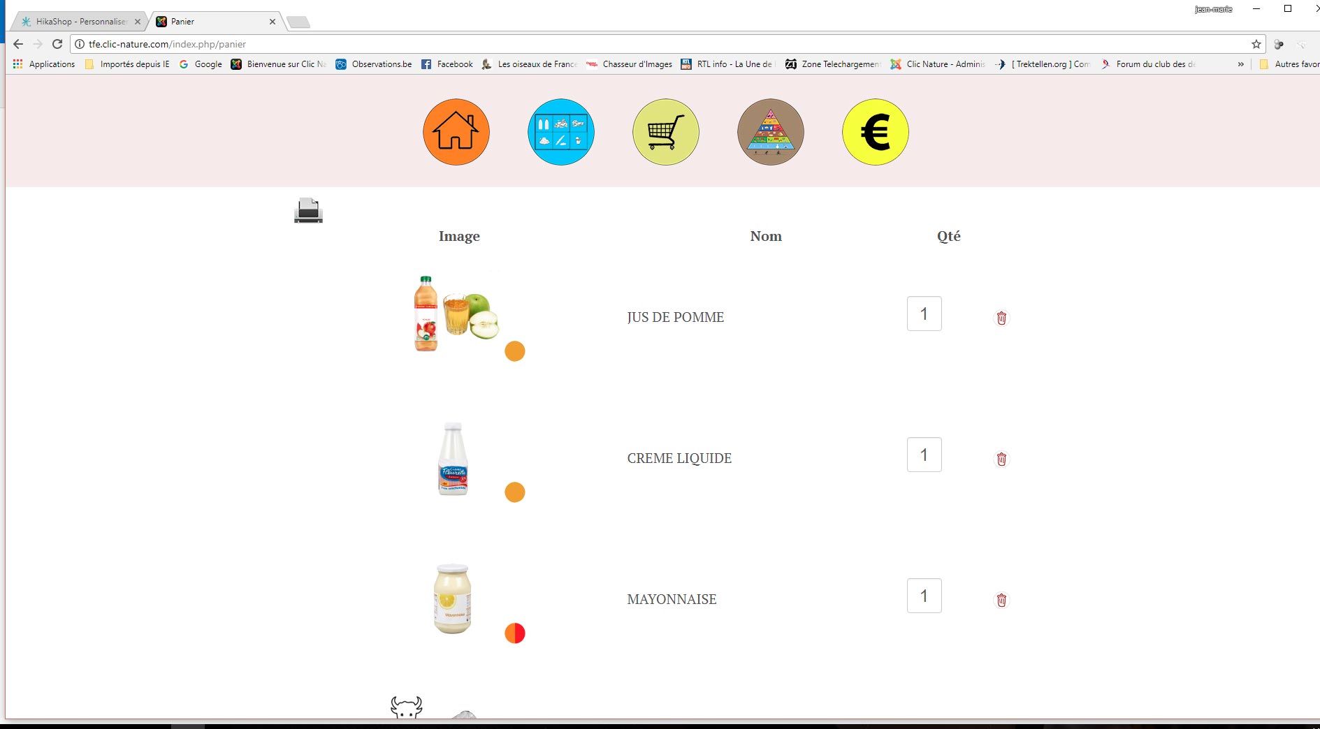

Sur la page du panier, je ne vois pas prix total et prix à l'unité, c'est lorsque je suis une étape plus loin à l'impression que je vois ces éléments apparaître.
Je ne sais pas si je m'exprime bien.
Ce sont les éléments entourés en rouge que je voudrai voir disparaître...
Voici deux copies écran.
Last edit: 8 years 8 months ago by jmp.

Comme expliqué sur la documentation dont Jérome vous a fourni le lien, sur la page d'impression du panier de votre site, utilisez l'inspecteur de votre navigateur pour trouver les classes CSS des éléments que vous voulez cacher.
L'URL est tfe.clic-nature.com/index.php/component/...d-XXX/tmpl-component
où il faut remplacer XXX par l'id de votre panier (vous pouvez le retrouver dans le menu Customers>Carts du backend. C'est cette URL qui apparait en bas de votre navigateur lorsque vous passez votre souris sur le bouton d'impression.
Ensuite, il suffit de rajouter ce genre de CSS dans le CSS frontend d'HikaShop:
@media print{
.classe_de_zone_a_cacher{ display:none; }
en remplaçant classe_de_zone_a_cacher par la classe de la zone que vous voulez cacher dans la version imprimable.
monosnap.com/file/3tA0cbeOSFR2UtA4C0qYbeTWCkC336
Par exemple, pour le total:
@media print{
.hika_show_cart_total_price{ display:none; }
