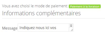

j'ai acquis la version BUSINESS et ajouté le champs commentaire.. Mais celui ici n'est pas vraiment visible ...
Que faire ?

8 years 6 months ago #286931
Bonjour
le champs est réglé sur 60 caractères et 4 liges et pourtant il apparaît tout petit.
  • Posts: 26381
8 years 6 months ago #286936
Alors vous devez regarder du côté du CSS de votre site.
