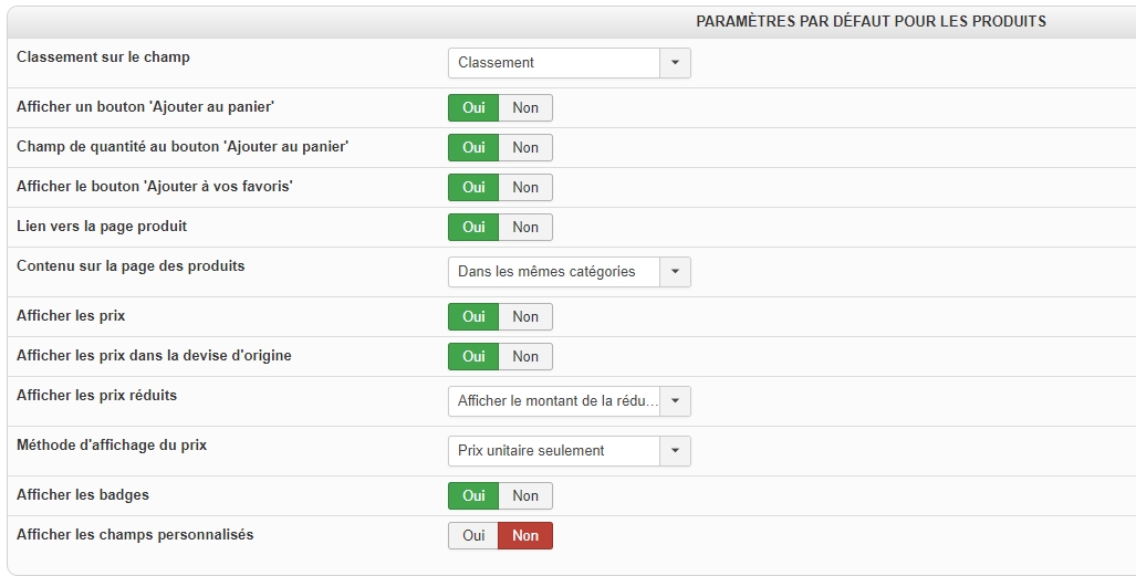

En Configuration / Affichage / Paramètres par défaut pour les produits (cf image jointe), "Afficher les badges" est à OUI.

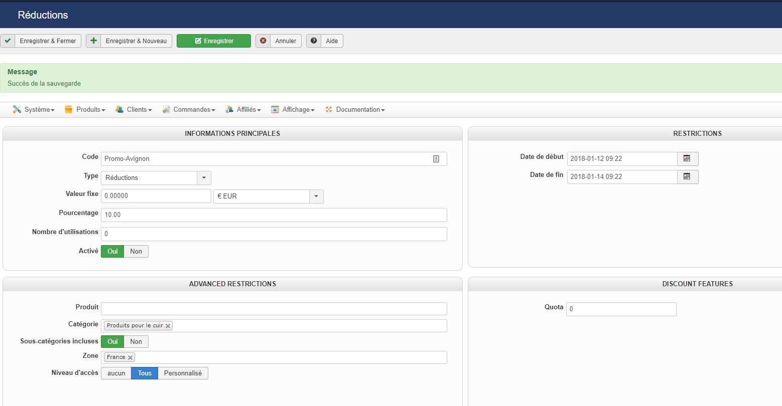

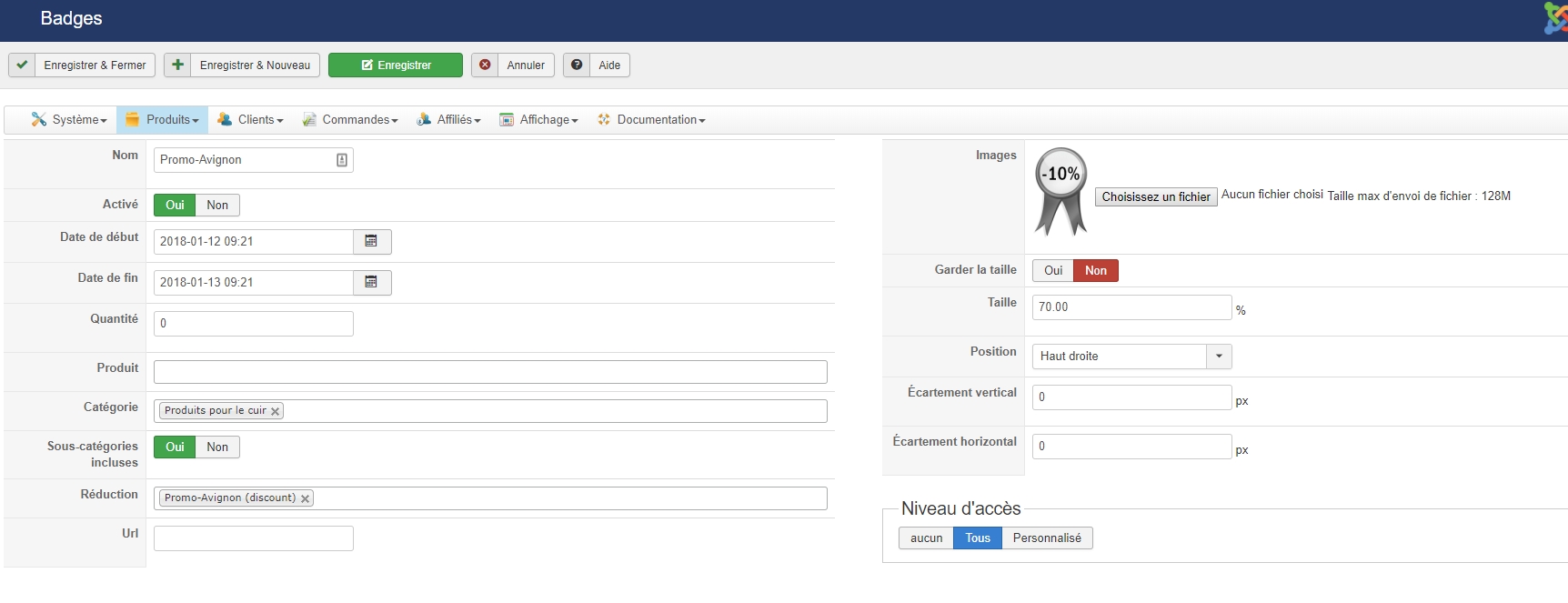

Je joins également une image du paramétrage de la réduction et du badge (pour une catégorie spécifique).

Je pense que le soucis vient de la configuration de votre badge.
Comme vous l'avez configuré il ne s'affiche que pour un jour, et uniquement pour les produits avec une quantité à 0, et uniquement pour les produits de la catégorie spécifique et uniquement pour les produits avec la réduction spécifique.
Cela fait beaucoup de condition pour que le badge s'affiche...
The following user(s) said Thank You: NosyWeb
  • Posts: 211
  • Thank you received: 9
8 years 7 months ago #285896
Merci Nicolas, c'est la quantité à 0 qui bloquait l'affichage.
