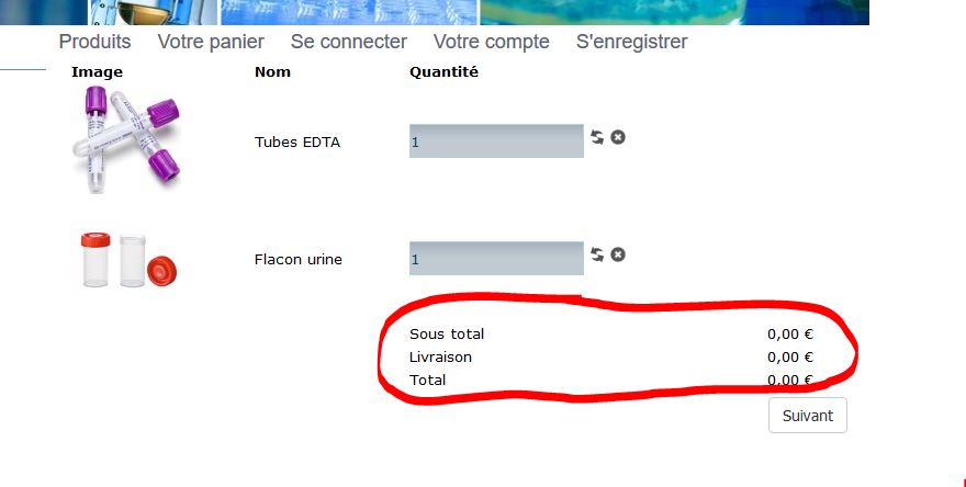

Est il possible de faire disparaitre le montant de la commande dans le panier?
(sous total, livraison et total, ainsi que les montants associés!)
Pour le texte je sais que je peux les supprimer dans le fichier de traduction.
Mais il reste les valeurs des montants.
Y a t il une astuce pour cela?
Merci par avance.

La solution pourrai être de directement utiliser la propriété CSS "display:none:" sur les montants ou simplement modifier le code du fichier "cart" de la vue "product" de votre template de front-end via "Hikashop->Display->Views".

Non, si vous voulez passer par du CSS, il faut l'ajouter dans un fichier CSS.
La première partie de cette page explique comment:
Par exemple:
.hikashop_checkout_cart_final_total{ display: none; }

Merci, cela fonctionne correctement pour les montants avec les codes:
.hikashop_checkout_cart_shipping{ display: none; }
.hikashop_checkout_cart_subtotal{ display: none; }
.hikashop_cart_total_title hikashop_cart_title{ display: none; }
Cependant je suis surpris que cela ne fonctionne pas pour les libellés.: 'sous total, livraison et total!
j'avais essayè le code:
.hikashop_cart_subtotal_title hikashop_cart_title{ display: none; }
Je vais agir au niveau du fichier de traduction de langue.
Merci

Non, c'est la même chose avec les libellés.
Par exemple, pour le libellé du total:
.hikashop_checkout_cart_final_total_title{ display:none; }
