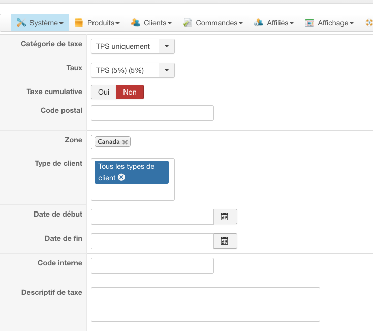

1. J'ai configuré une catégorie de taxes (TPS Uniquement) à laquelle j'ai assigné mon produit (image 1).

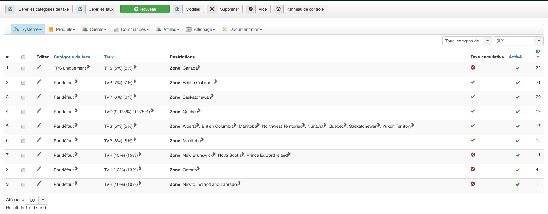

Par contre les deux taxes (TPS et TVQ) s'affichent dans le passage à la caisse une fois l'adresse entrée. Comment faire pour afficher seulement la TPS pour les produits avec la catégorie TPS Uniquement? (image 2)

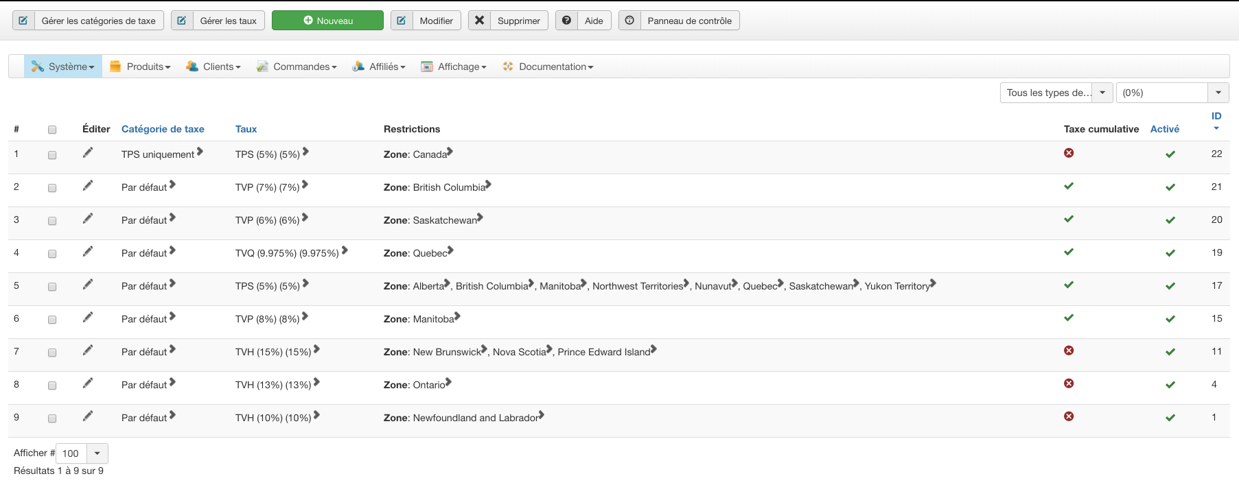

1. Surement un problème avec la façon dont vous avez configuré vos règles de taxes dans le menu Système>Taxes. Merci de fournir une capture de vos règles de taxes.

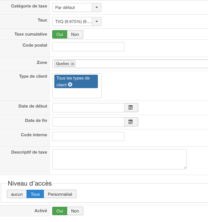

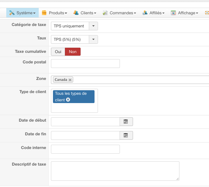

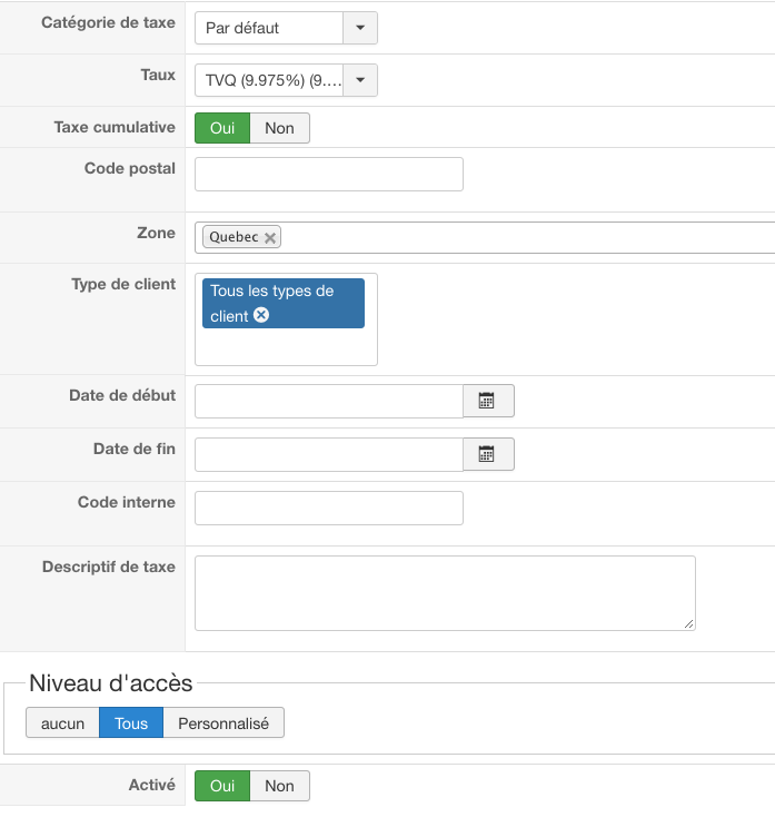

Pour le point 1, voici la capture d'écran demandée:
Et deux de plus:

D'après ce que je vois il n'y a bien que le TPS qui est pris en compte pour ce produit.
Le TVQ que vous voyez vient des taxes sur la méthode de livraison vu que vous avez sélectionné "par défaut" dans la catégorie de taxe de vos méthodes de livraison.
