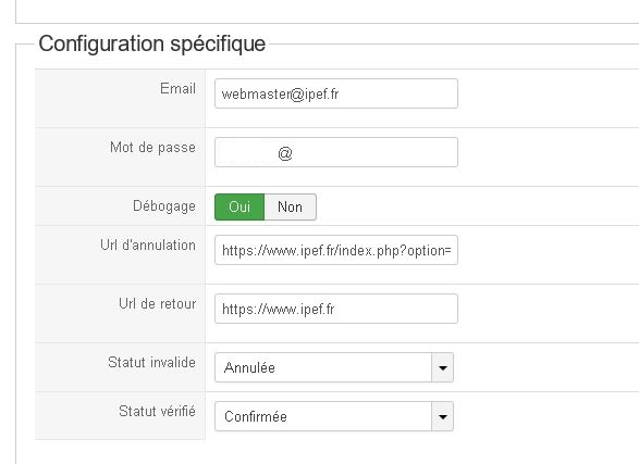

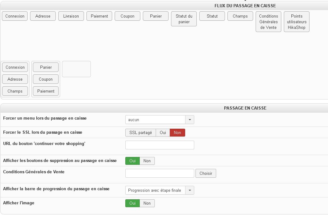

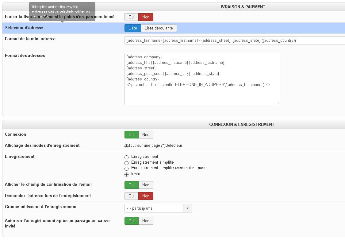

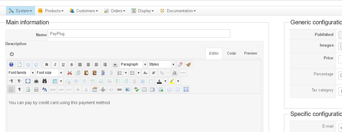

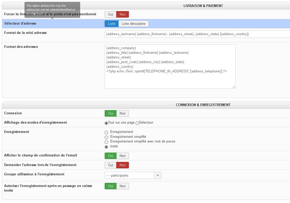

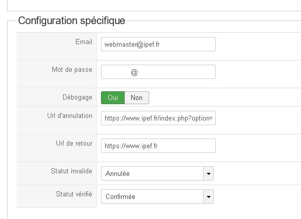

Do you have the payment method selection area during the checkout ?

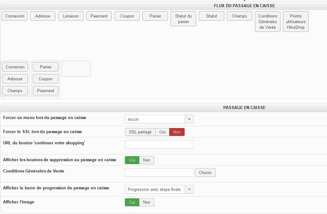

Could you provide a screenshot of the settings of the payplug payment method (you can blur the sensitive data) ? And one from the checkout tab of the HikaShop configuration ?

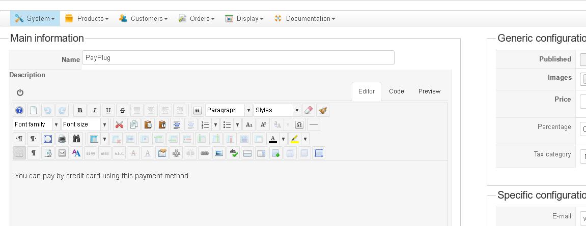

  • Posts: 38
8 years 7 months ago #286654
here you are the configuration of my payplug plugin and checkout configuration.
I hope you can find my error
Best regards
  • Posts: 86179
  • Thank you received: 14217
8 years 7 months ago #286683
Je ne vois pas de soucis avec ces paramètres. Pourriez vous fournir des instructions précises pour reproduire le soucis sur votre site pour que nous puissions mieux comprendre la situation ?

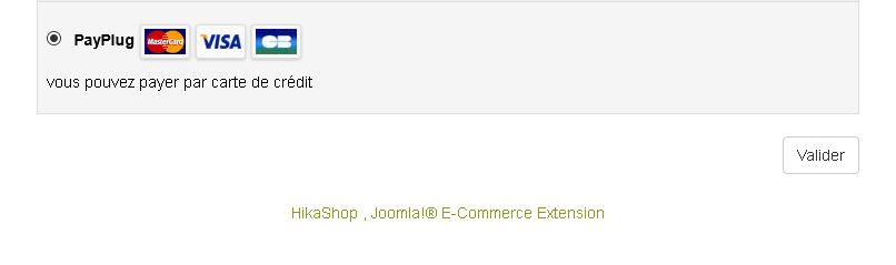

  • Posts: 38
8 years 7 months ago #286723

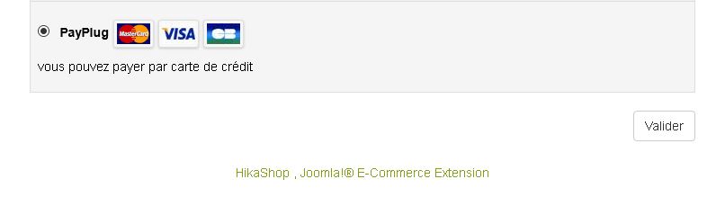

Une fois que l'utilisateur a choisi le type de paiement ( voir image ) au moment de son règlement, l'écran suivant, qui devrait être la fenêtre de payplug pour renseigner les coordonnées bancaires, est le menu principal de notre site ( comme s'il y avait une erreur d'accès sur la plateforme de paiement ).
Qu'en pensez-vous ?

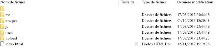

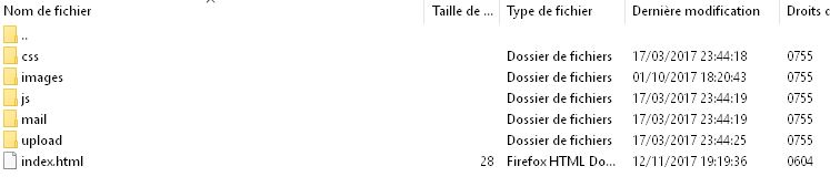

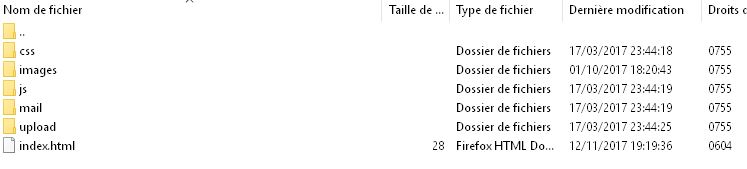

  • Posts: 38

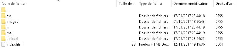

8 years 7 months ago #286951
Bonjoru,
ci-joint une capture de mon répertoire media/com_hikashop sur le serveur
Je ne vois pas le fichier json
j'ai supprimer la méthode de paiement payplug de ma liste et les recréer. Rirn à changer.
Dois-je tout désinstaller le composant chikashop ?
  • Posts: 86179
8 years 7 months ago #286953
C'est donc un soucis de droits d'accès. Vérifiez que le dossier media/com_hikashop soit accessible en écriture. Une fois que c'est OK, recréez votre méthode de paiement PayPlug avec les paramètres d'identification et après la sauvegarde le fichier payplug_parameters.json devrait normalement apparaître dans ce dossier.
Il n'est pas nécessaire de désinstaller HikaShop.

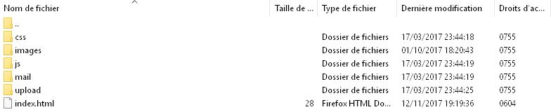

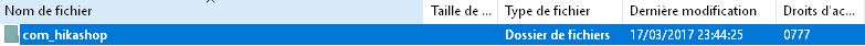

  • Posts: 38
8 years 7 months ago #287205
Je viens de forcer les droits d'accès au niveau de com_hikashop à 777 (capture 1) - Avant il était à 755 - tout en laissant les autres droits d'accès pour les sous répertoires ( capture 2 ). Rien n'y fait. Toujours pas de création du fichier payplug_parameters.json après avoir supprimé et recréé le plugin payplug
  • Posts: 26386
  • Thank you received: 4078
8 years 7 months ago #287241
Il n'est pas nécessaire de supprimer le plugin payplug.
Vous devez simplement sauvegarder la configuration d'une instance du plugin ( via: HikaShop > System > Payment methods )
C'est lors de la configuration que le fichier est créé et si jamais la création échoue, un message va être affiché par le système de message de Joomla.
Coridalement,

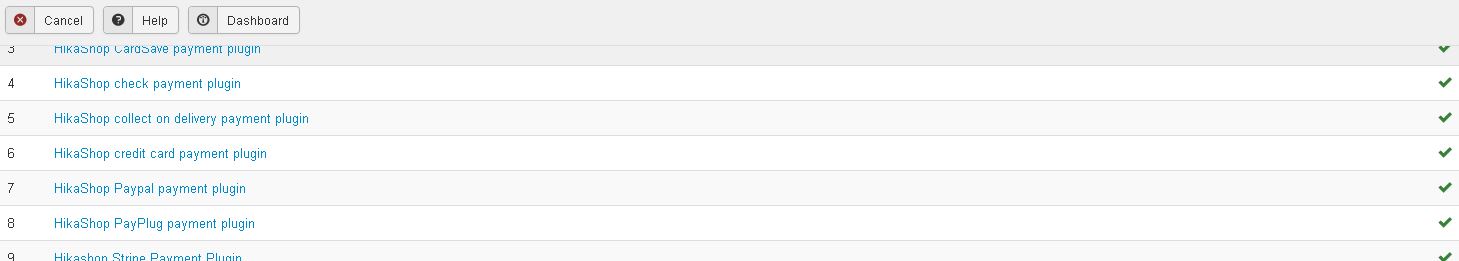

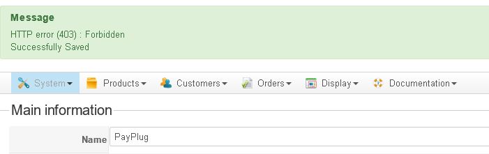

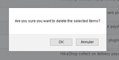

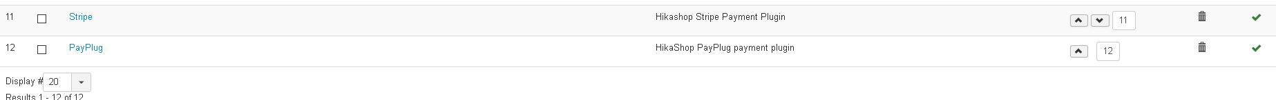

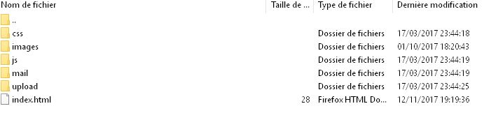

  • Posts: 38
8 years 7 months ago #287337

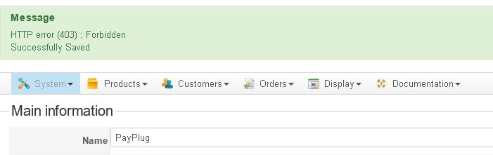

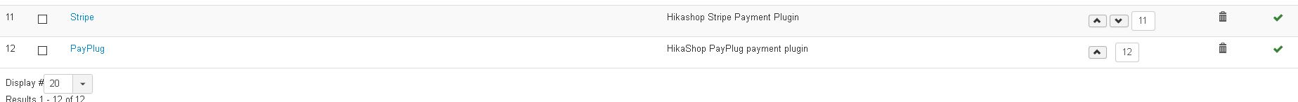

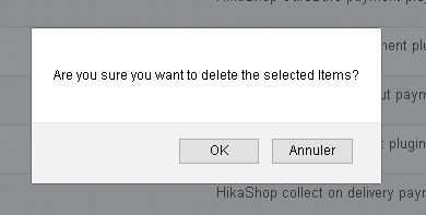

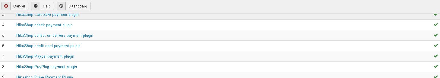

je suis désolé mais rien à changer (à l'exception d'un message d'erreur sur la fin )
Voici les étapes réalisées
*capture1 : le plugin était déjà existant
*capture2 : suppression du plugin
*capture3 : sélection du plugin payplug pour le recréer
*capture4 : création du plugin + renseignement des informations
*capture5 : sauvegarde avec erreur
*capture6 : sur serveur rien à changer
Merci par avance pour votre retour
  • Posts: 26386
8 years 7 months ago #287339
Le message d'erreur que vous avez est lié à "cURL".
Votre serveur doit contacter le serveur de Payplug pour générer la configuration.
Il semblerait que vous ayez un soucis d'authentification ; j'en déduis que votre email et/ou mot de passe n'est pas correct.
Veuillez vérifier la casse (majuscules/minuscules) ainsi que les espaces en trop ; etc.
Pour plus de détails, cela se passe dans le fichier " plugins / hikashoppayment / payplug / lib / payplug / Payplug.php "
Et il s'agit de la librairie officielle de Payplug.
Cordialement,
  • Posts: 38
8 years 7 months ago #287415
Bonsoir,
Je viens de faire la vérification. Il n'y a aucun soucis au niveau du mot de passe. Il est le même des 2 côtés.
J'ai fait le test en changement le contenu du mot de passe et en le remplaçant par un autre sur le site de payplug et sur le plugin hikashop.
Malheureusement, j'ai toujours l'erreur HTTP 403.
Je ne comprends pas le problème.
