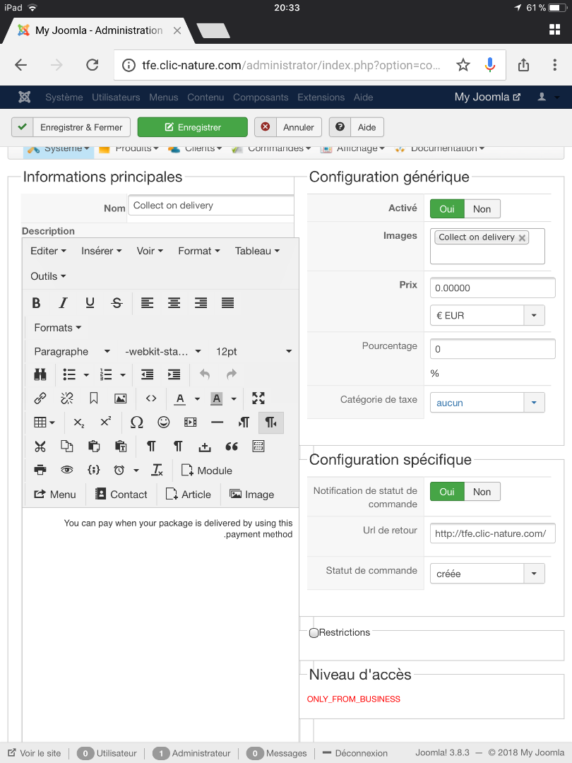

  • Posts: 55
8 years 6 months ago #286933
Bonjour à mon avis je passe à côté de quelque chose, car cela ne fonctionne pas.
Je joins une copie écran des paramètres pour que vous puissiez vérifier.
Merci
  • Posts: 86058
  • Thank you received: 14182
8 years 6 months ago #286946
A la fin du passage en caisse, vous avez la commande qui est créée à partir du panier. Cette commande a-t-elle bien cette méthode de paiement sélectionnée si vous l'éditez dans le backend ?

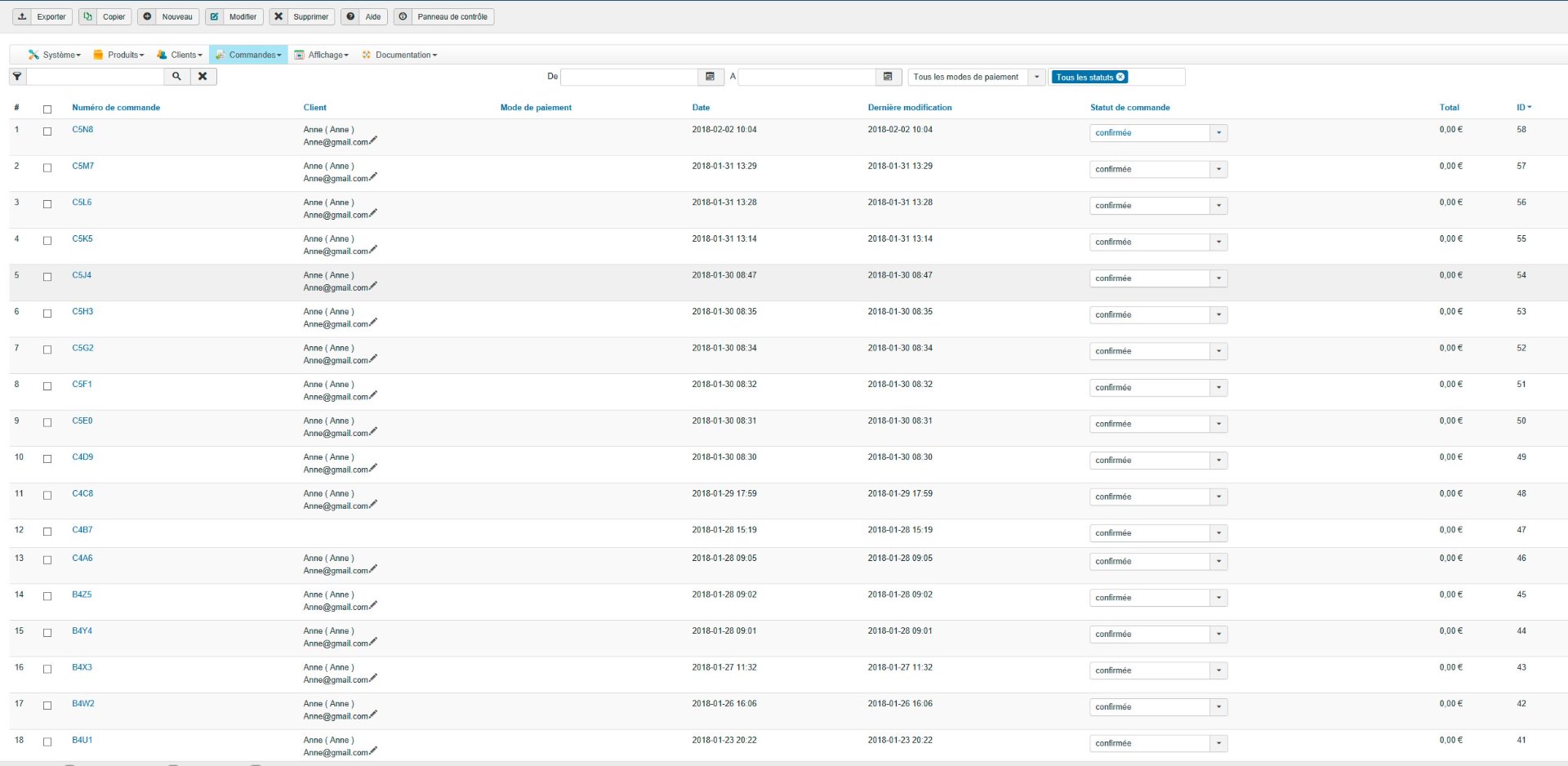

  • Posts: 55
8 years 6 months ago #287209
oui j'ai des commandes.
Voici
  • Posts: 26381
8 years 6 months ago #287215
Une commande de 0€ est gratuite, n'as besoin d'aucune méthode de paiement puisqu'il n'y a pas de paiement/transaction à faire.
