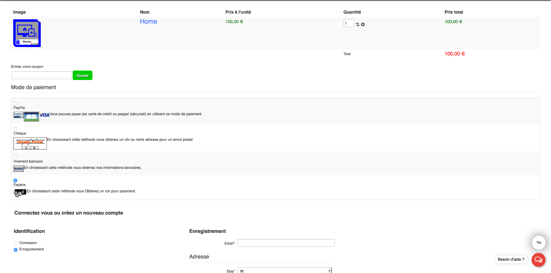

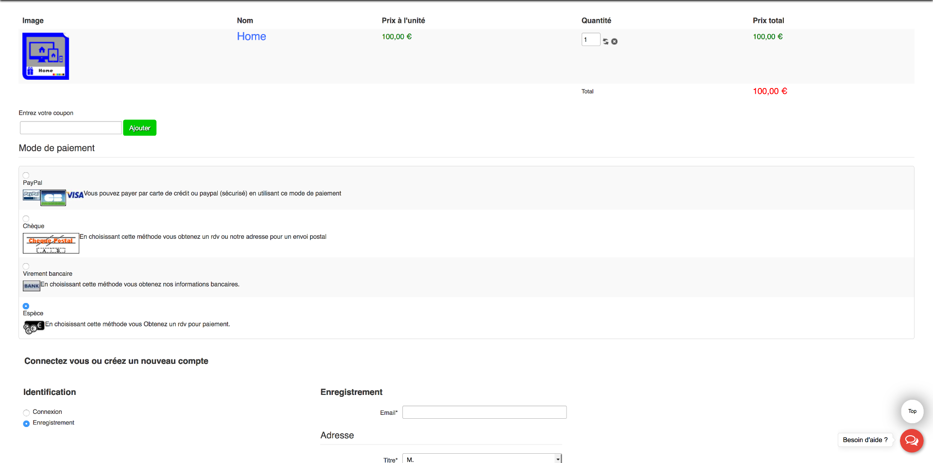

Depuis peu j'ai des difficultés avec la procédure de passage en caisse quand un client qui à déja un compte mais pas encore enregistré une adresse.
Avant le client devait enregistré une adresse obligatoire, maintenant après la connexion (puisque le client à un compte) la procédure ne demande plus d'enregistrer une adresse et affiche un message d'erreur :
TERMS AND_CONDITIONS CHECKED STATUS FAILED
ou
Please fill the form before proceeding.
même après avoir enregistré le formulaire d'enregistrement d'adresse.

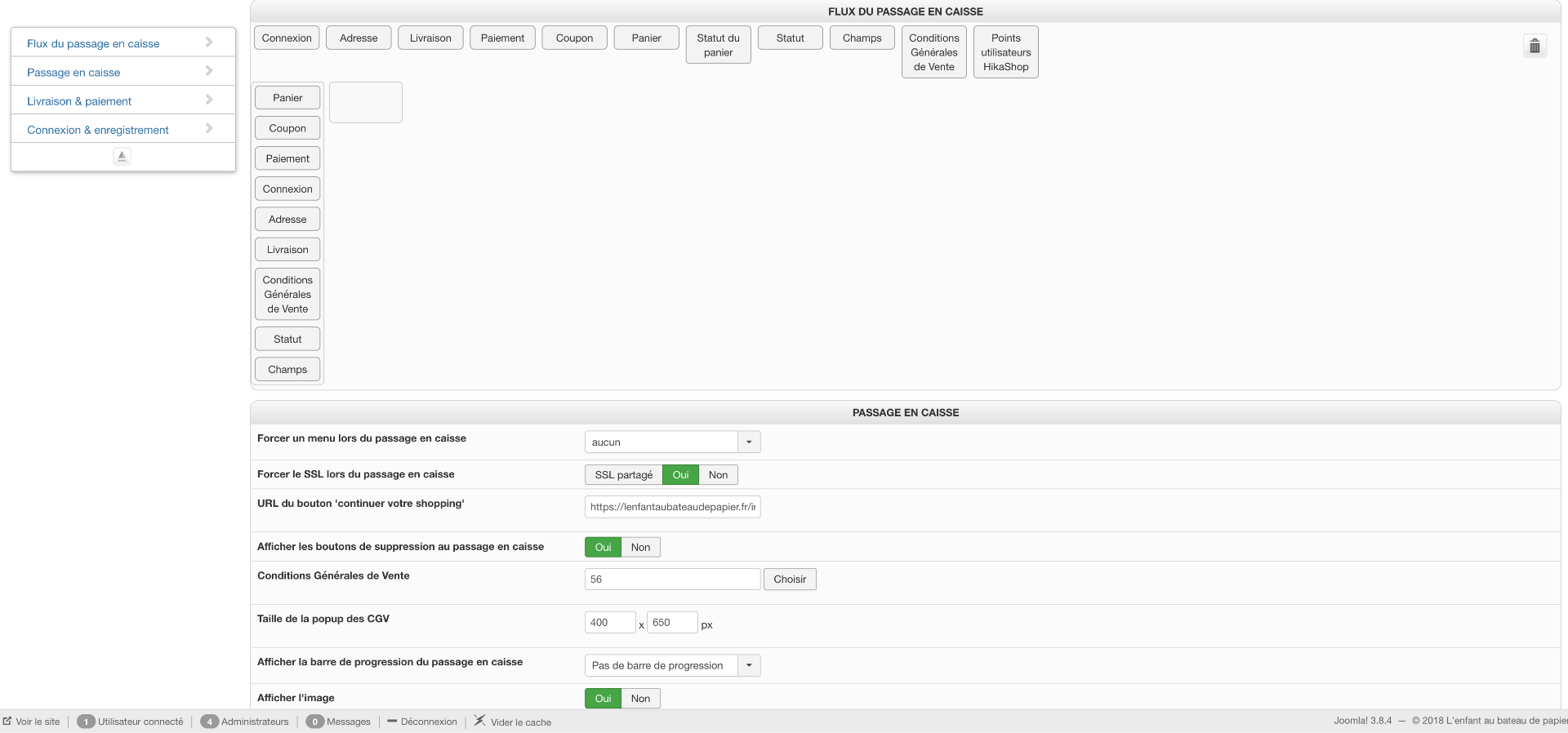

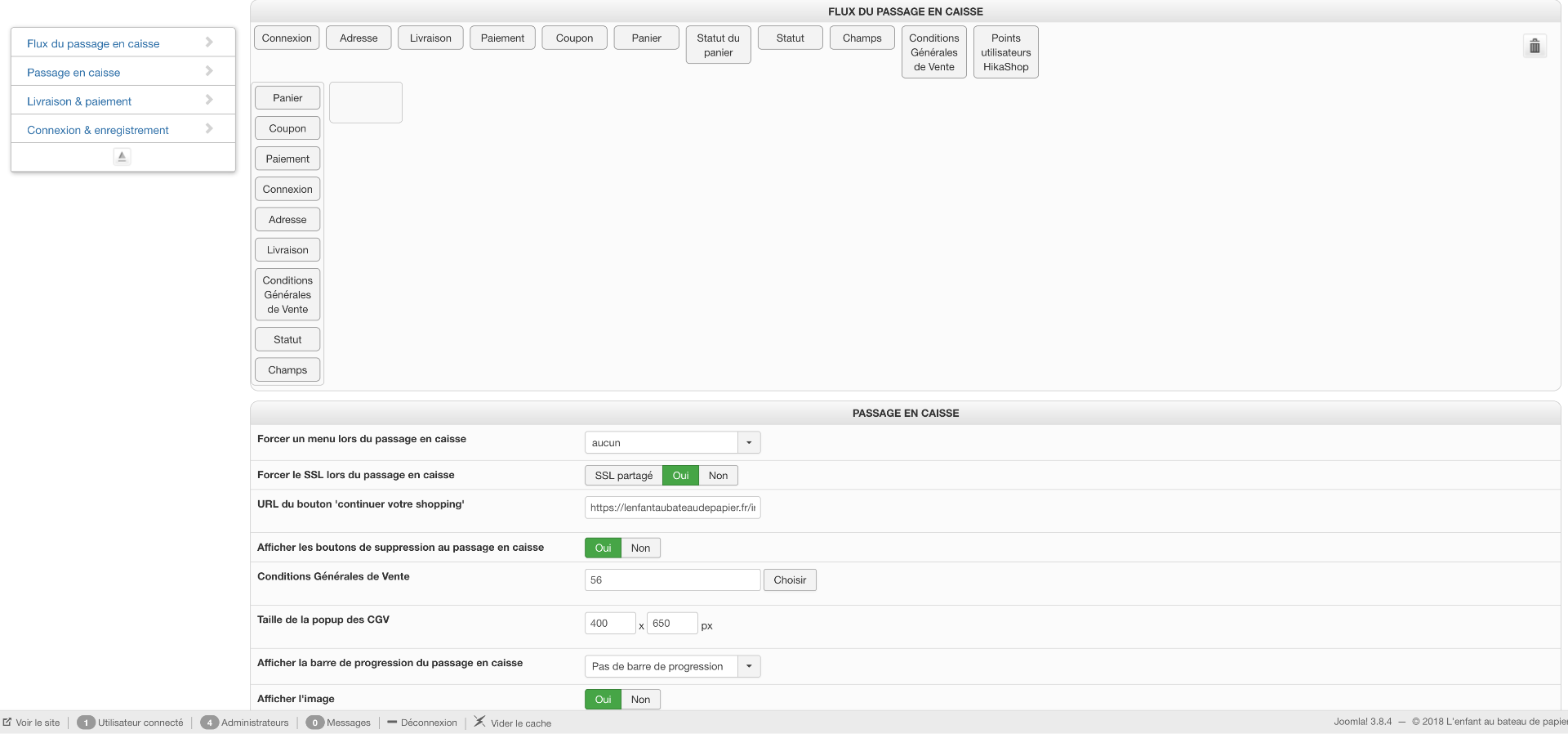

Voici ma configuration de passage en caisse.
Merci pour vos conseils.
  • Posts: 86058
  • Thank you received: 14182
8 years 6 months ago #287270
Dommage que la capture ne contienne pas toutes les options.
Vérifiez que vous ayez bien la vue "adresse" dans l'option "flux de passage en caisse".
Aussi, dans l'onglet "Avancé", vous pouvez essayer de changer l'option "passage en caisse" obsolète, cela devrait aider.

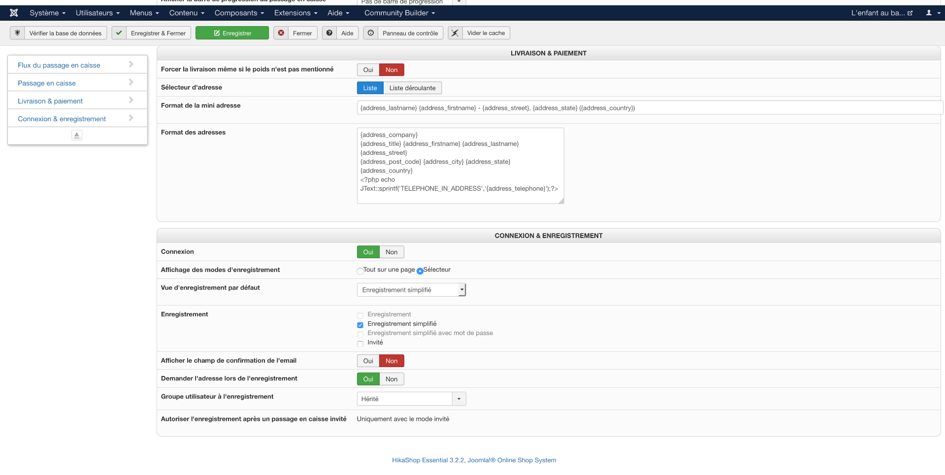

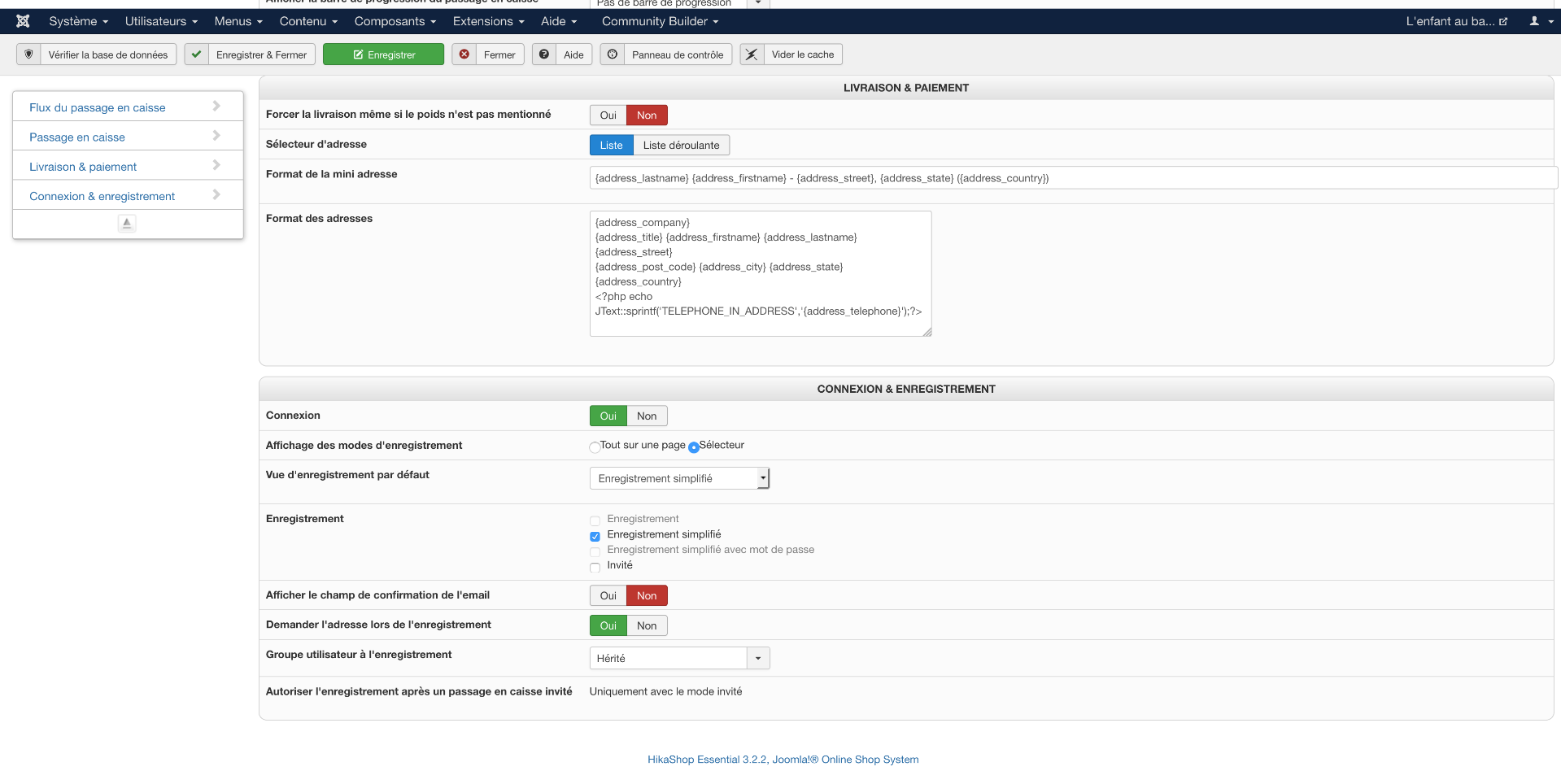

Bonjour
Veuillez trouver en pièce jointe une nouvelle capture.
L'option passage en caisse activé dans l'onglet Avancé n'arrange rien le design change puis le site plante.
Dailleurs je n'arrive même plus à supprimer les produits au panier.
