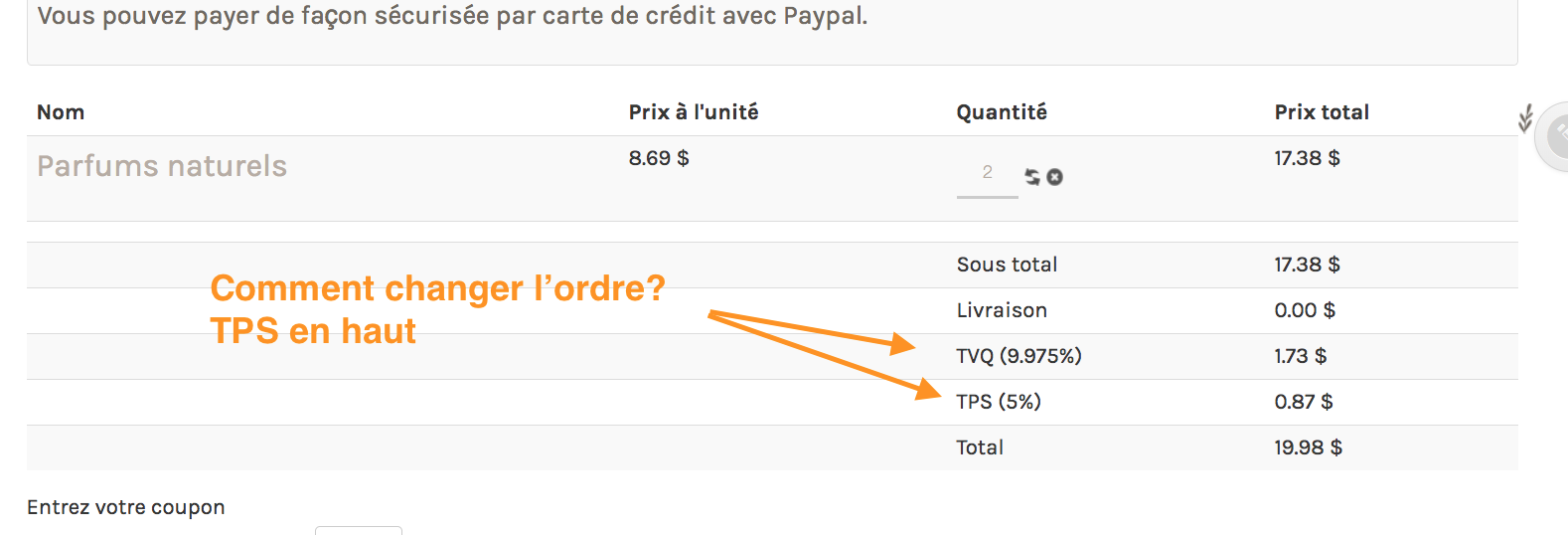

-- HikaShop version -- : 3.3
-- Joomla version -- : 3.5.8
Comment fait-on pour changer l'ordre d'affichage des taxes dans la caisse/panier et facture?
Merci,

bonjour,
Essayez voir de changer l'ordre de vos règles de taxes dans le menu Système>Taxes.

Il n'y a pas d'option de tri dans les règles de taxes. J'ai simplement créer une nouvelle règles identique à la TVQ et dépublié la première et ça a fonctionné.
Merci,

Depuis HikaShop 2.5.0 il y a bien un champs "taxation_ordering" dans la table des règles de taxe.
Mais en effet, il n'y a pas de champs dans l'interface pour modifier cette valeur.
Pour l'instant il faut donc passer via la base de données pour modifier ces valeurs manuellement.
Nous avons créé un tâche dans notre TODO list pour une amélioration future.
