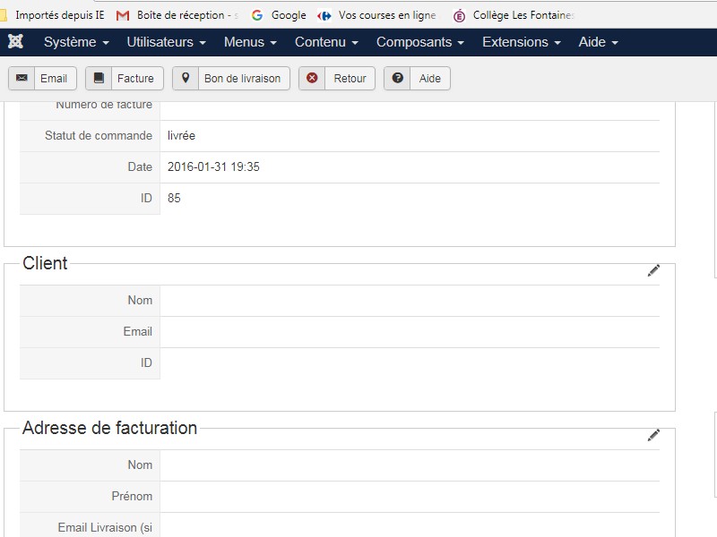

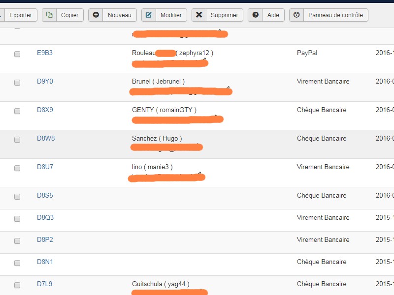

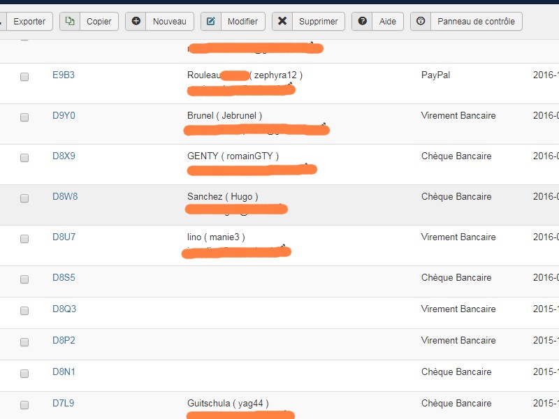

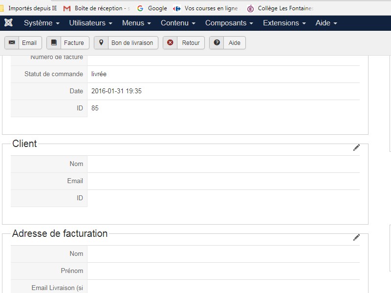

8 years 6 months ago #288102
Oui, 3.3.0 installée (par ftp)
Voici la liste des commandes avec la disparition des coordonnées des clients, ils disparaissent aussi lorsque l'on regarde la commande.
Voici 2 captures d'écran...
Cordialement
  • Posts: 86058
  • Thank you received: 14182
8 years 6 months ago #288130
Vu que cela ne s'est produit que pour quelques commandes d'après votre capture (et non pas toutes les commandes ce n'est pas un problème d'affichage, mais soit les champs order_user_id, order_billing_address_id et order_shipping_address_id sont vides dans la base de données pour ces commandes, soient ils ont des valeurs qui ne correspondent pas/plus a des utilisateurs/adresses.
Cela pourrait arriver si l'utilisateur a été supprimé de manière brutale (manuellement dans la base de données, ou par une extension tierce mal configurée/mal codée, ou par une action de masse mal configurée, etc).
Avez vous configuré des actions de masse ? Utilisez-vous des extensions qui s'intègre avec HikaShop ?

8 years 6 months ago #288157
J'avais bien compris que ce n’était pas un problème d'affichage...Il n'y a eu aucune action de suppression (brutale ou pas) je ne touche jamais la base de données, cela s'est produit lors du premier échec de la mise à jour 3.2.2 vers la 3.3.0 (voir message précédent)
En fait ce sont les adresses de livraison qui ont disparu ainsi que le compte (nom/mail) de joomla.
Comme action de masse j'en ai 2 de programmées mais que je n'utilise pas...et concernant les extensions qui utilisent Hikashop, seul le plugin Eticket4joomla est actif et encore opérationnel.
Si vous voulez un accès administrateur...
Cordialement
Last edit: 8 years 6 months ago by sudkarting.
8 years 6 months ago #288161
Eticket4joomla est une extension qui a énormément d'implication sur HikaShop de là a en conclure qu'elle est reponsable de cela, impossible à dire...
Nous observons seulement que la dernière mise de ce plugin date de 2014... Donc nous ne pouvons que vous conseillez de vous renseigner sur HikaSerial qui contient les mêmes features (et même beaucoup plus) et qui s'intègre parfaitement à HikaShop et à des mises à jour régulières.
Que ce soit les évolutions de Joomla ou d'HikaShop le temps d'Eticket4joomla est compté... Faites des tests en dépubliant ce plugin pour voir si les nouvelles commandes tests sont problématiques elle aussi.
Cordialement
