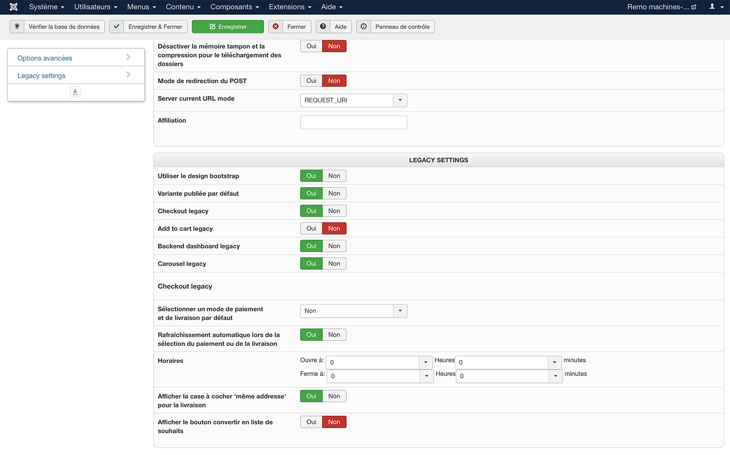

  • Posts: 124
8 years 5 months ago #288369
En lisant ce post
www.hikashop.com/support/forum/5-support...ssage-en-caisse.html
J'ai l'impression que l'option "ajout au panier obslolète" doit se trouver dans LEGACY SETTINGS.
Mais ce n'est pas le cas, voir ma capture d'écran.

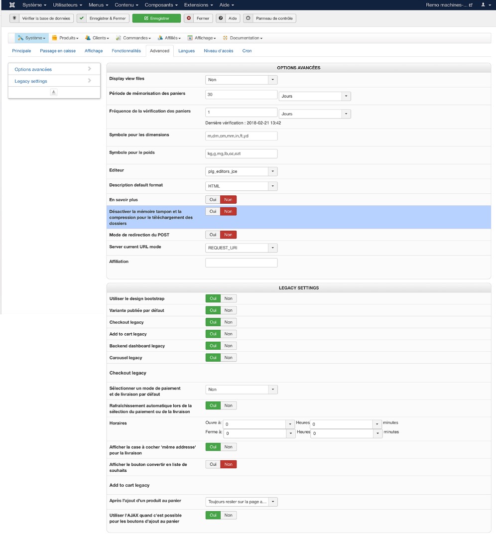

  • Posts: 124
8 years 5 months ago #288371
C'est bon Nicolas, j'ai trouvé et effectué cette manipulation.
Je cherchais le terme "ajout au panier obslolète" en français alors qu'il n'est pas traduit dans mon interface d'administration.
Voir capture d'écran.
D'ailleurs que faire pour avoir la traduction de cette partie de l'interface de l'administration Hikashop, alors que le reste est en français.
Merci, Alain
