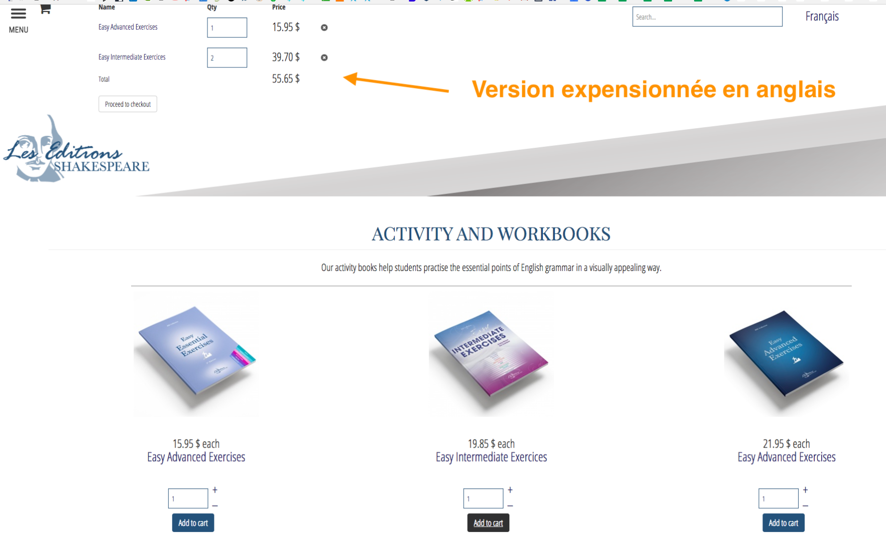

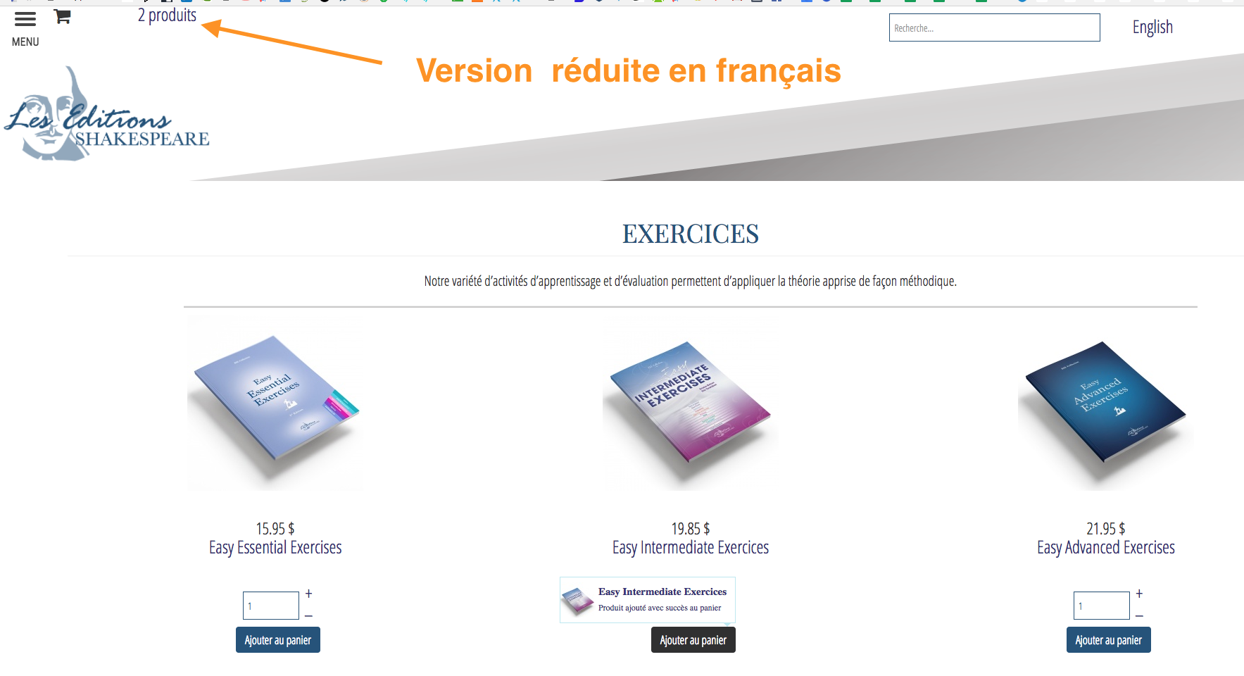

il y a un drôle de comportement du module lorsqu'on ajoute un produit au panier seulement dans la verison anglaise du site.

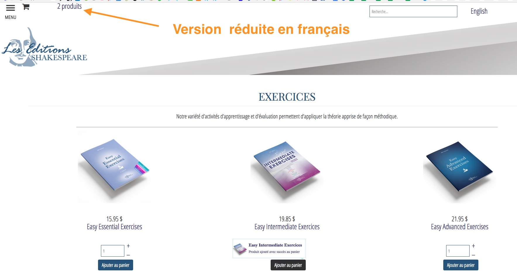

En français, lorsque je clic sur ajouter au panier, le module ajoute la mention "1 produit" et je dois passer ma souris au dessus du "1 produit" pour voir les détails. Ce qui est parfait pour nous.

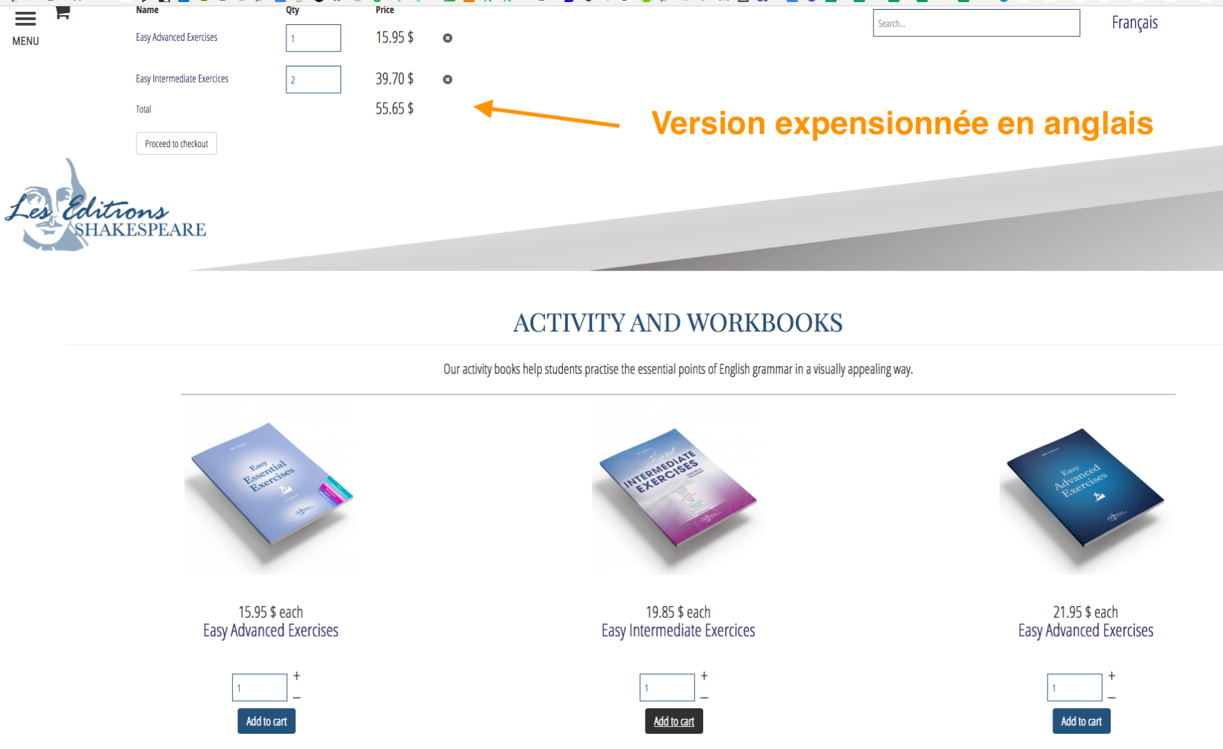

En anglais, lorsqu'on clic sur "add to cart" Le module s'expensionne immediatement et la mention "1 item" disparait. Lorsqu'on reffraichi la page, tout redevient normal.
Ma question. Comment faire pour que la version anglaise se comporte exactement comme celle en français ?

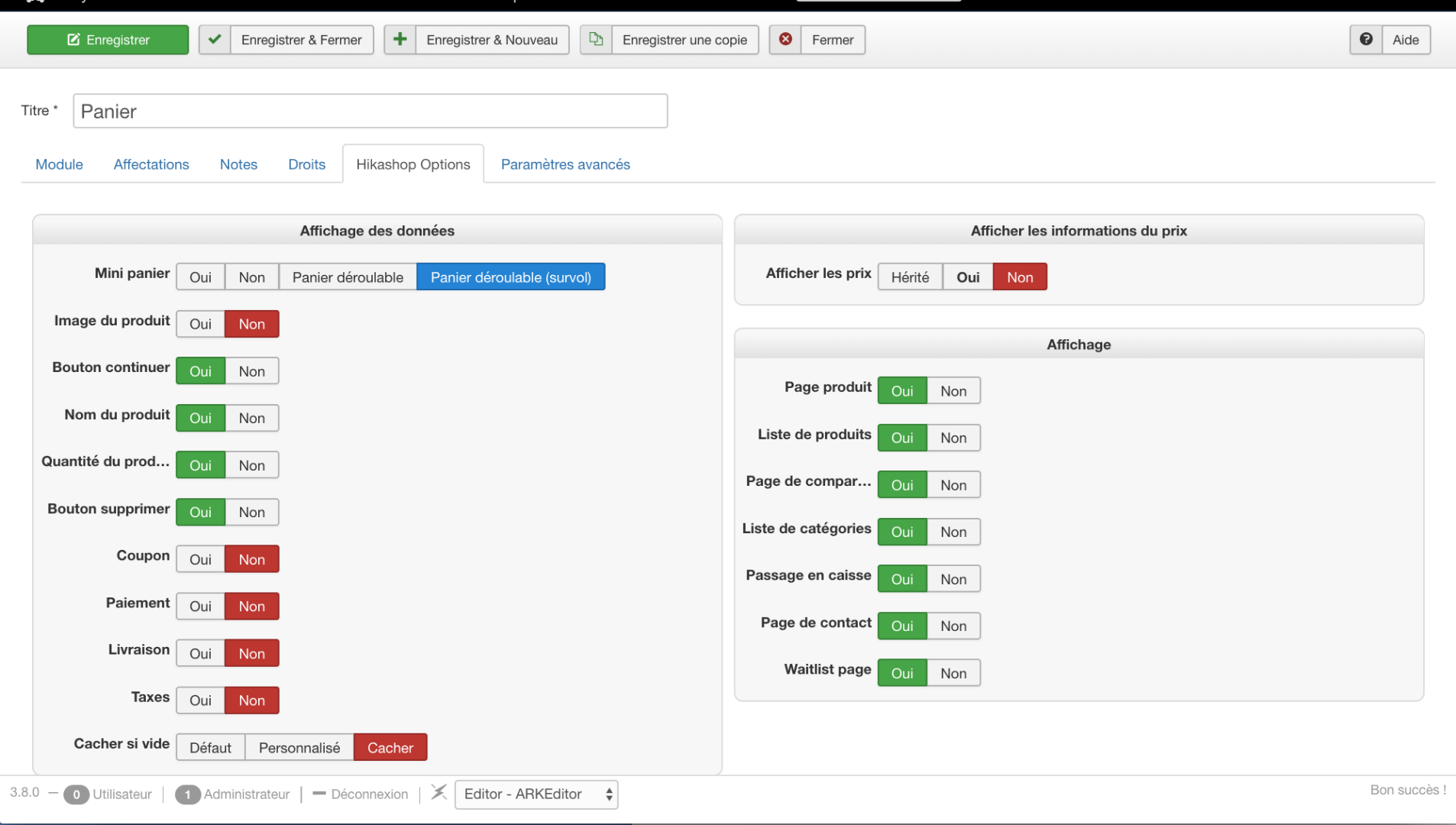

Désolé pour le lien URL. Un oubli de ma part.
www.shakespeare.lesoufflard.com/en/compo...lementary-grammar-en
J'ai essayé avec le template Protostar et j'ai le même comportement en anglais.

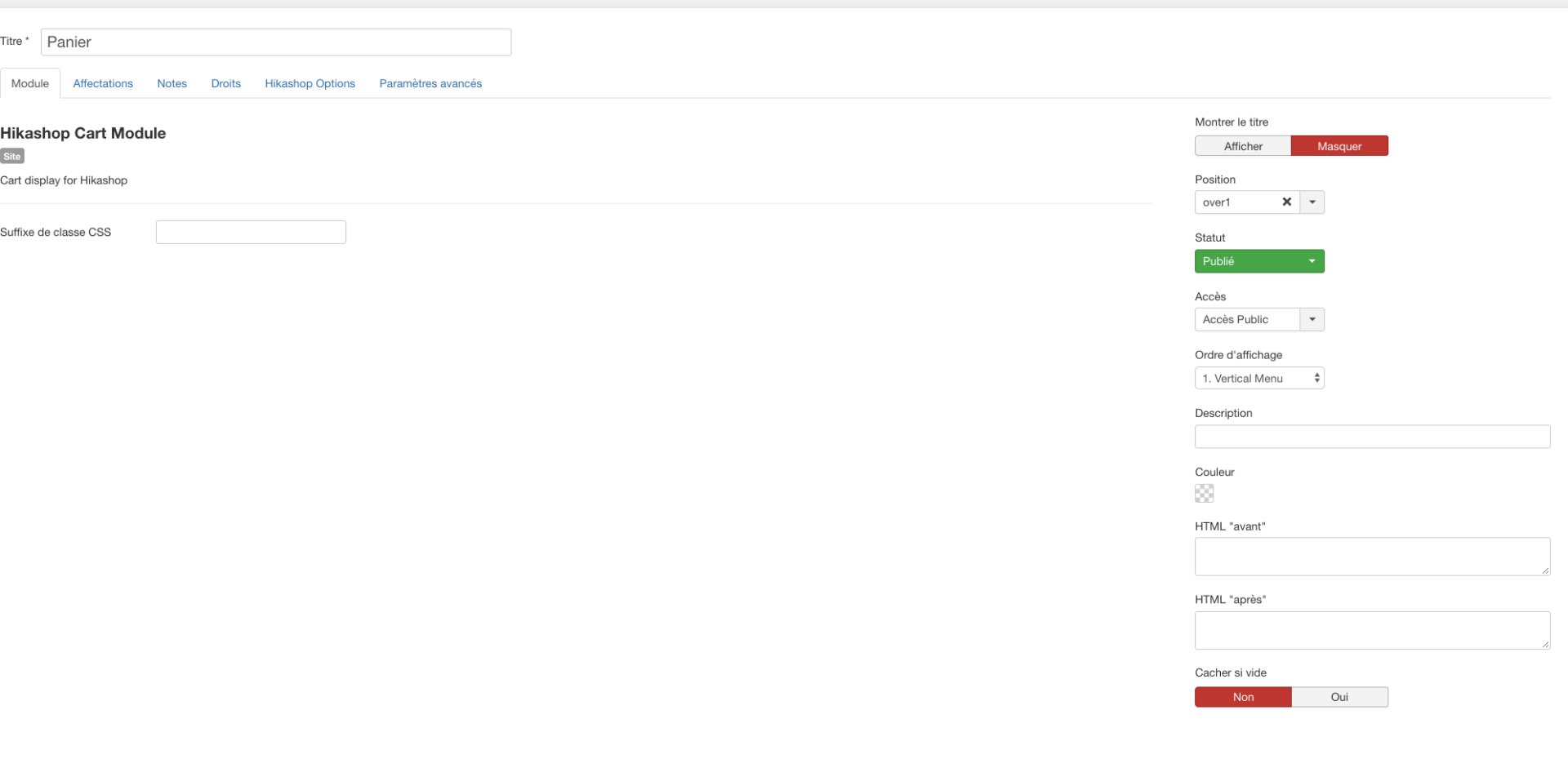

Voici ci-bas le screenshot de la cnofiguration du module. Je n'ai rien modifié dans la configuration en anglais.

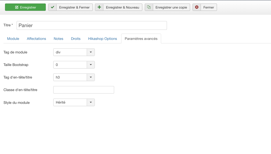

Cela ressemble à un soucis de traduction de module.
Il nous faudrait une capture des autres onglets de votre module panier.
Aussi, si vous avez traduit votre module panier, il serait préférable de passer par Falang pour faire cela que le système de traduction de Joomla. Cela vient peut être de là.

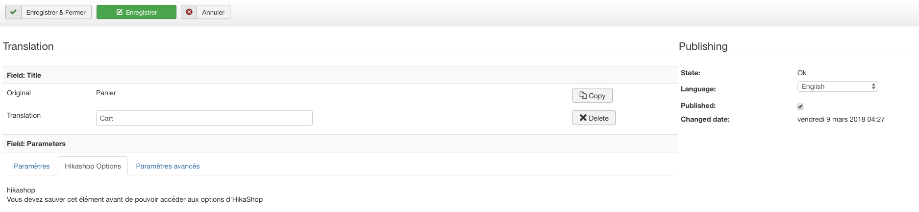

8 years 5 months ago #289359
Merci pour votre réponse.

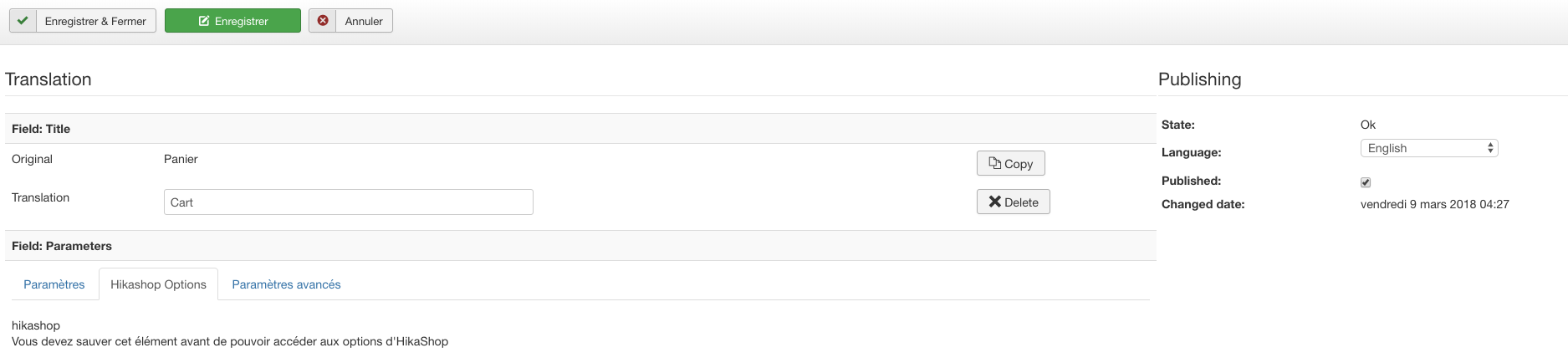

J'utilise déjà Falang pour mes traductions. Il n'y a pas d'option HIkashop dans la section Module traduction. Juste un message qui dit:
"hikashop
Vous devez sauver cet élément avant de pouvoir accéder aux options d'HikaShop"
Ce que je fais, mais toujours pas d'option.
Je vous ai créé un accès admin dont je vous ai envoyé les infos dans mon dernier message avec le Tag confidential. Est-ce que vous avez reçu l'info? Cela vous permettra de vérifier exactement ce dont vous avez besoin. Laissez-moi savoir si vous avez besoin que je vous les envois de nouveau.
Merci,

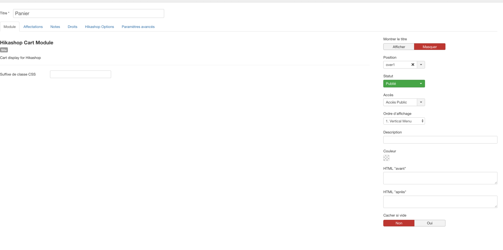

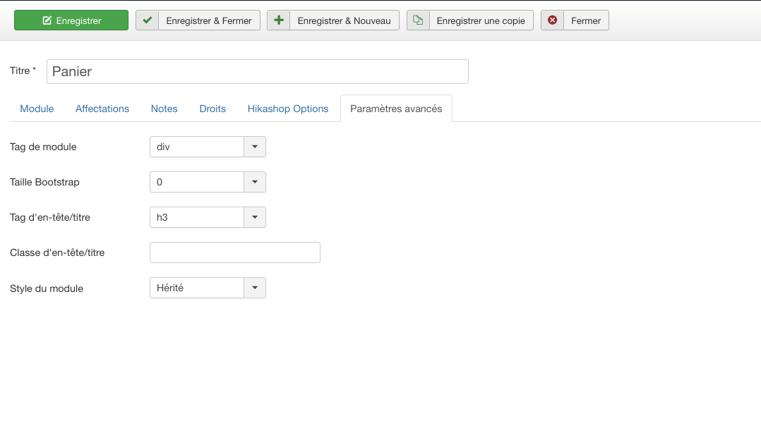

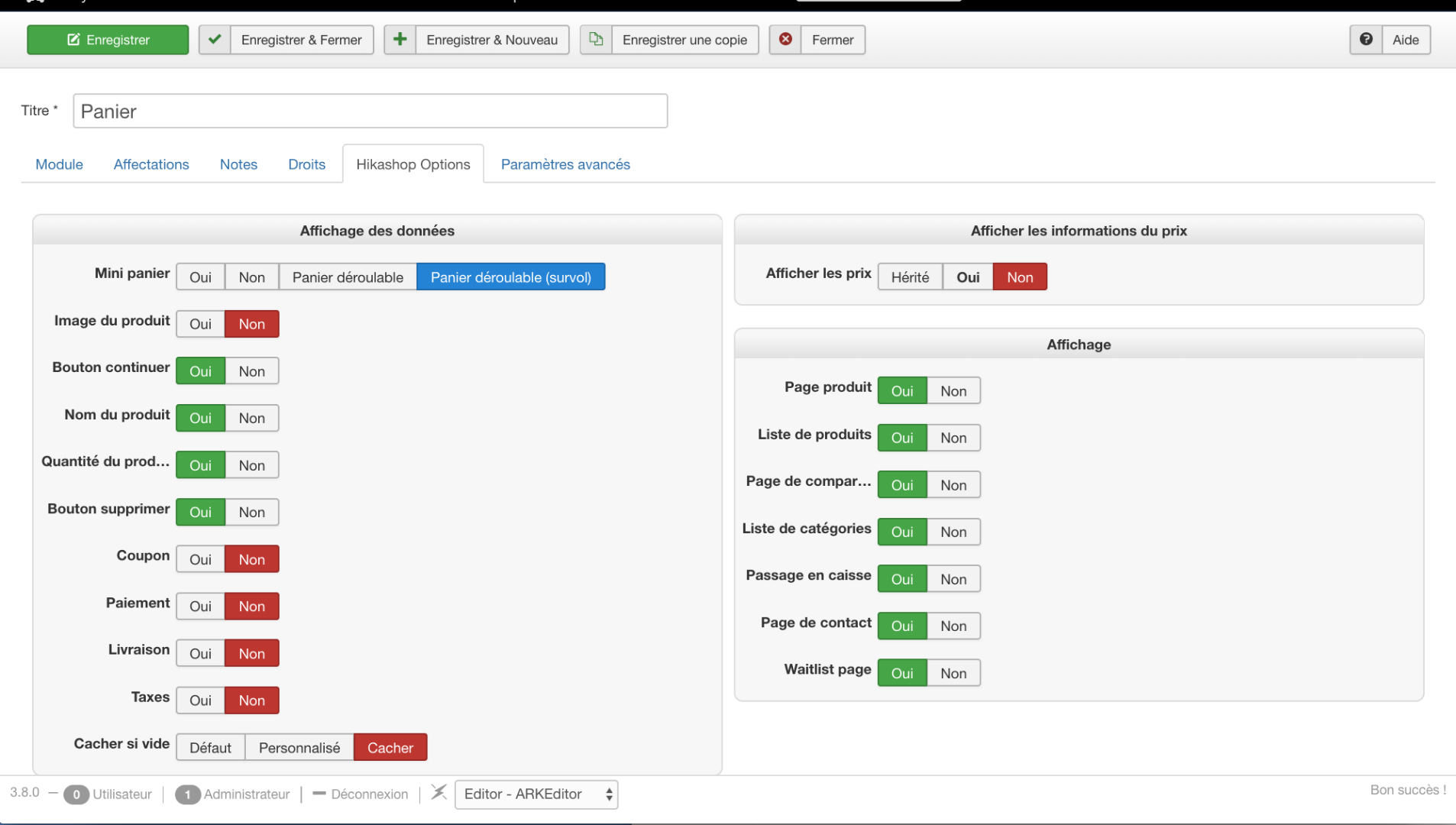

Voici les autres onglet du module Panier:

Normalement, en dessous de l'option "ordre d'affichage" du module, il devrait y avoir une option "langue" et il faut que cette option soit avec la valeur "toutes".
Je ne vois pas cette option sur votre capture d'écran ?
Auriez vous quelque chose du genre "Advanced Modules Manager" qui changerait les options des modules ?
Si oui, avez vous des restrictions sur le module ?
Si vous désactivez cette extension cela aide-t-il ?

Il semble que Falang, en tout cas votre version, remplace les paramètres du module panier par ceux par défaut. Comme si la traduction "vide" était enregistrée comme valide au lieu d'être ignorée par Falang.
En désactivant la traduction anglaise du titre, cela fonctionne.
J'ai donc dupliqué votre module panier, un pour chaque langue et je les ai affecté à leur langue respective.
Cela fonctionne maintenant correctement.
