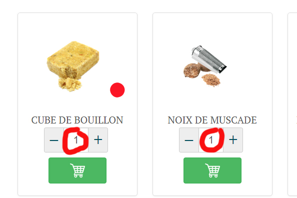

serait-il possible que le compteur d'un produit à sélectionner soit à 0 et non à 1.
Comme mes élèves ne savent pas lire, pour commander le nombre de produits désirés, ils comptent le nombre de fois qu'ils poussent sur le +
Comme le compteur commence à 1, il y en a chaque fois 1 de trop.
Merci d'avance.
Bon week-end.

Possible mais du coup ils risquent de cliquer sur le bouton d'ajout au panier avec 0 dans le champs.
Pourquoi ne pas enlever complètement l'affichage -+ et champs et ne garder que le bouton d'ajout au panier ?
Ainsi, ils leur suffiront de cliquer sur le bouton autant de fois qu'ils voudront de produits. Cela me semble plus simple.
En plus il y est déjà une option pour cela.
Pour mettre 0 au lieu de 1, il va falloir éditer la vue qui fait l'affichage du champs quantité. Activez l'option "Display view files" de la configuration pour voir quelle est la vue qui gère cela et vous pourrez l'éditer via le menu Affichage>Vues.

Ne sachant pas exactement comment est configurée votre boutique ni quel fichier exactement est utilisé, je ne peux répondre précisément.
En supposant que c'est le fichier product/show_quantity.php qui est utilisé dans votre cas, vous voulez changer la ligne:
$current_quantity = hikaInput::get()->getInt('quantity', $min_quantity);
en:
$current_quantity = 0;
dans ce fichier de vue.

C’etait Le bon fichier... tout est parfait.
Merci pour votre aide.
