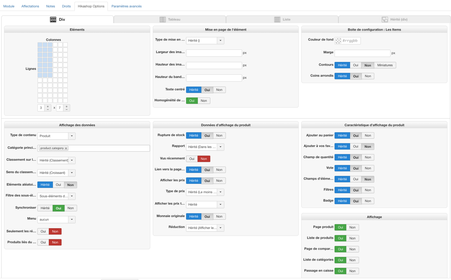

J'ai configuré la chose et j'ai un problème. Soit j'ai tout plein de produits affichés ou rien du tout ( lorsque j'active l'option produits liés du module)
Quelques informations:
- Je veux faire afficher les produits associés dans les pages produits
- J'ai activé l'option "Modules en bas de la page des produits" dans la configuration de Hikashop.

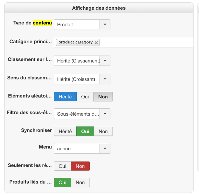

- J'ai activé l'option "produits liés..." au module (voir capture 1)

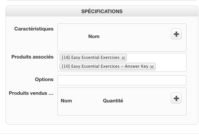

- J'ai ajouté des produits associés aux options de mon produit. (voir capture 2)
Actuellement rien ne s'affiche. Il me manque quelque chose c'est certain. Pourriez-vous m'éclairer svp?

L'option "produits liés..." s'appelle en faite "produits liés aux produits dans le panier".
Si vous passez la souris sur le label de l'option, une tooltip devrait afficher le nom complet.
Donc ce n'est pas cette option que vous voulez utiliser mais l'option "Relations" de votre module et la configurer en "produits liés".
