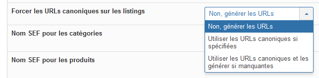

Est-il possible d'automatisé la génération des urls canoniques mais sans utiliser les urls canonique en lien de produit dans les listing ?
Dans la config, si j'utilise l'option "Utiliser les URLs canoniques si spécifiées" ou "Utiliser les URLs canoniques et les générer si manquantes", l'url canonique est aussi utilisé en lien de produit, ce que je ne souhaite pas.
