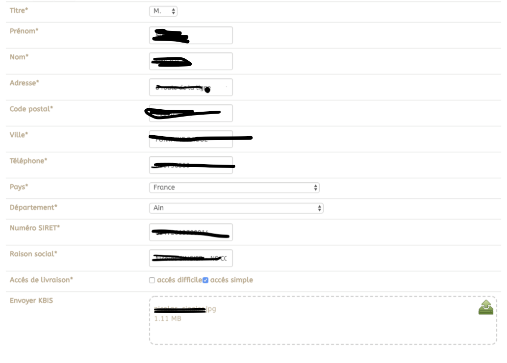

  • Posts: 22
8 years 2 months ago #293371
j'aimerai des précisions svp sur l'upload de fichier
J'ai crée dans les champs personnalisés "adresse" un upload de fichier ajax, pour que le client m'envoie un justificatif lors de l'inscription sur le site. Ma question et de savoir ou ce place les fichiers ? y a il un accée en back-end ou front-end pour l'administrateur?
et quel type de format est accepter .pdf ou .jpg ?
Merci par avance
Nicolas.
8 years 2 months ago #293403
Vous trouverez ces images via "\images\com_hikashop\upload\".
Bien cordialement,
Mohamed Thelji.
  • Posts: 22
8 years 2 months ago #293410
Merci pour votre réponse, mais les fichier uploder n'apparait pas dans "\images\com_hikashop\upload\"
Merci
  • Posts: 22
8 years 2 months ago #293411
voici le capture upload
Merci
  • Posts: 86058
  • Thank you received: 14182
8 years 2 months ago #293415
Les fichiers uploadés via champs personnalisés sont stockés dans le chemin spécifié dans l'option "upload secure folder" de la configuration HikaShop.
Pour avoir accès au fichier dans le backend, il faut rajouter le tag pour ce champs dans le fichier "address_template" pour le template de votre backend via le menu Affichage>Vues.
  • Posts: 22
8 years 2 months ago #293465
Cela fonctionne, super !!
Merci beaucoup pour votre aide.
