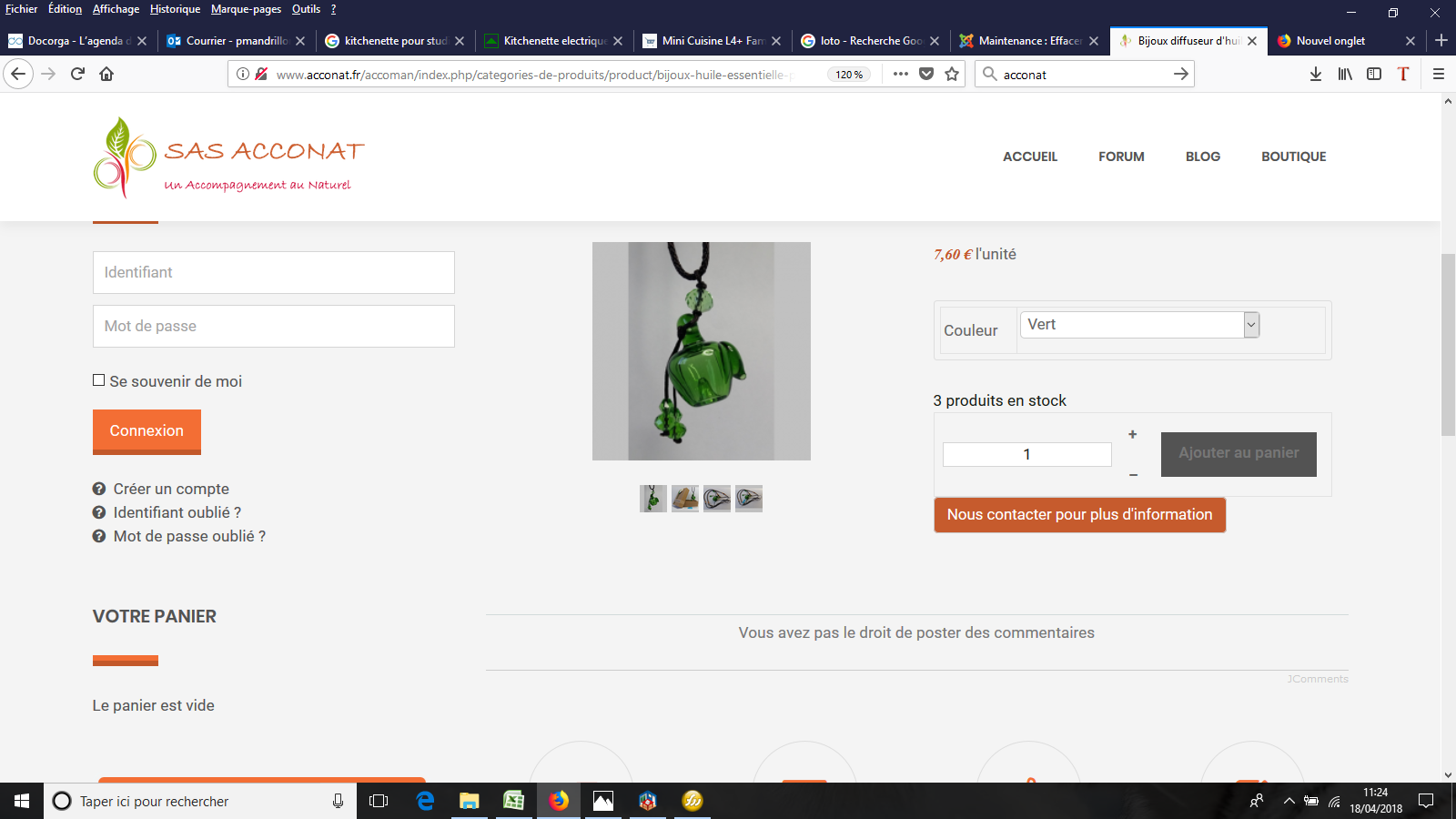

Suite a la dernière mise à jour les produits n’apparaissent plus dans le panier si je se ils apparaissent. le lien sur le système de payement PayPal de fonctionne plus .
avez vous déjà rencontré ce problème si oui comment le régler
Cordialemnet

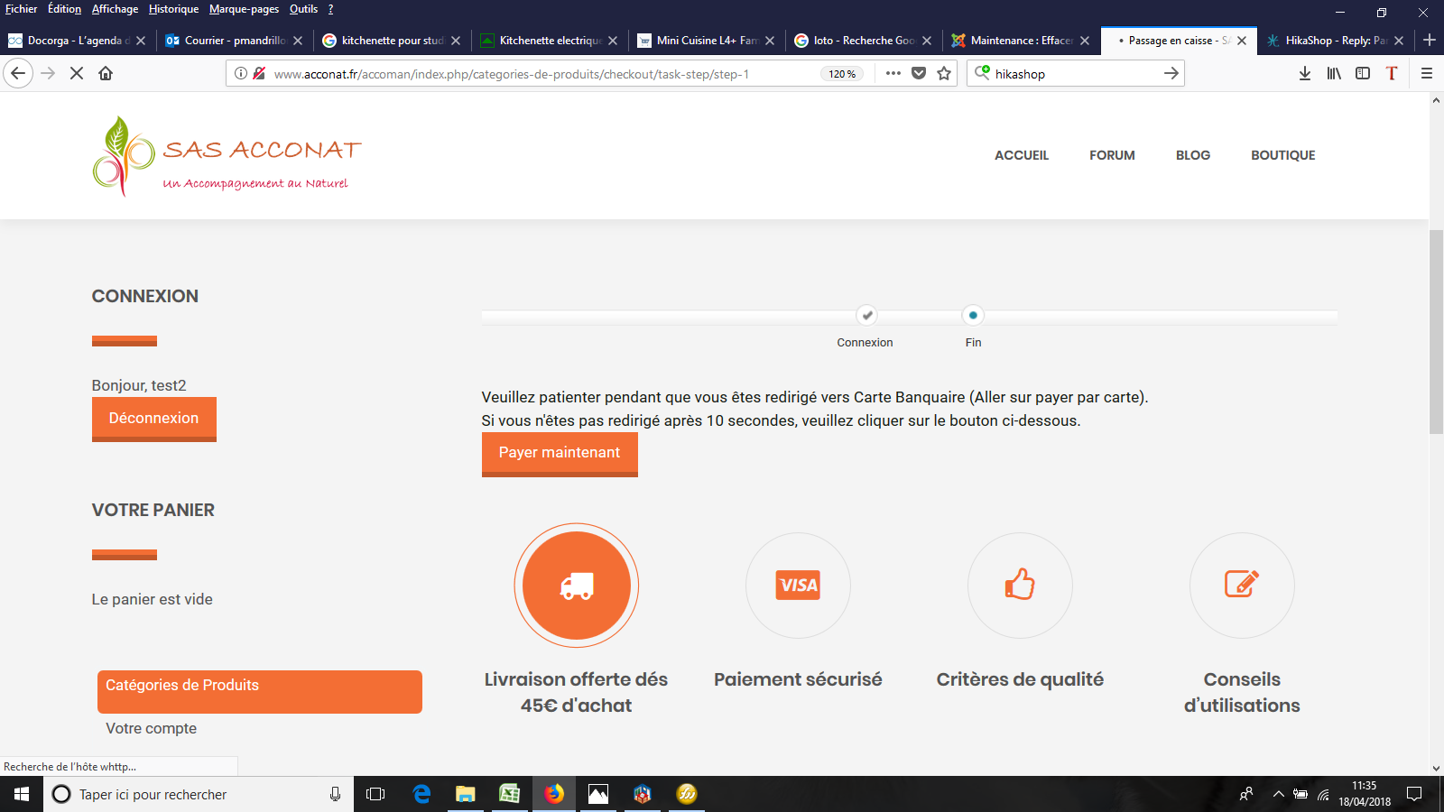

8 years 4 months ago #291468

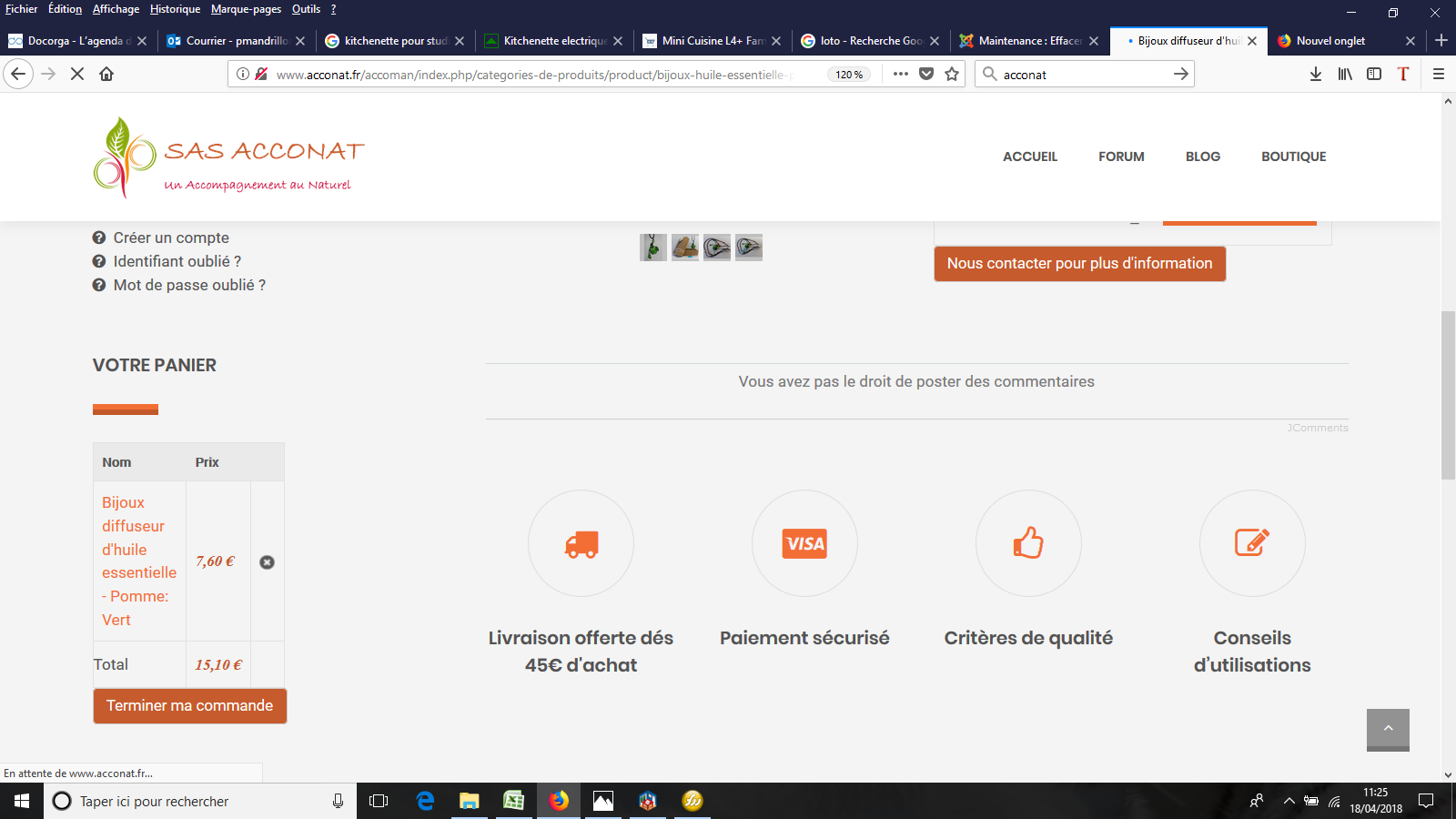

Bonjour
Voilà le problème quand je met un produit dans le panier il n’y apparais pas, il faux que je réactualise le panier pour qu'il y soit
J'ai les dernière version d'hikashop. ensuite pas de lien avec paypal (ils me disent que le problème n'est pas chez eux)
Merci pour votre aide

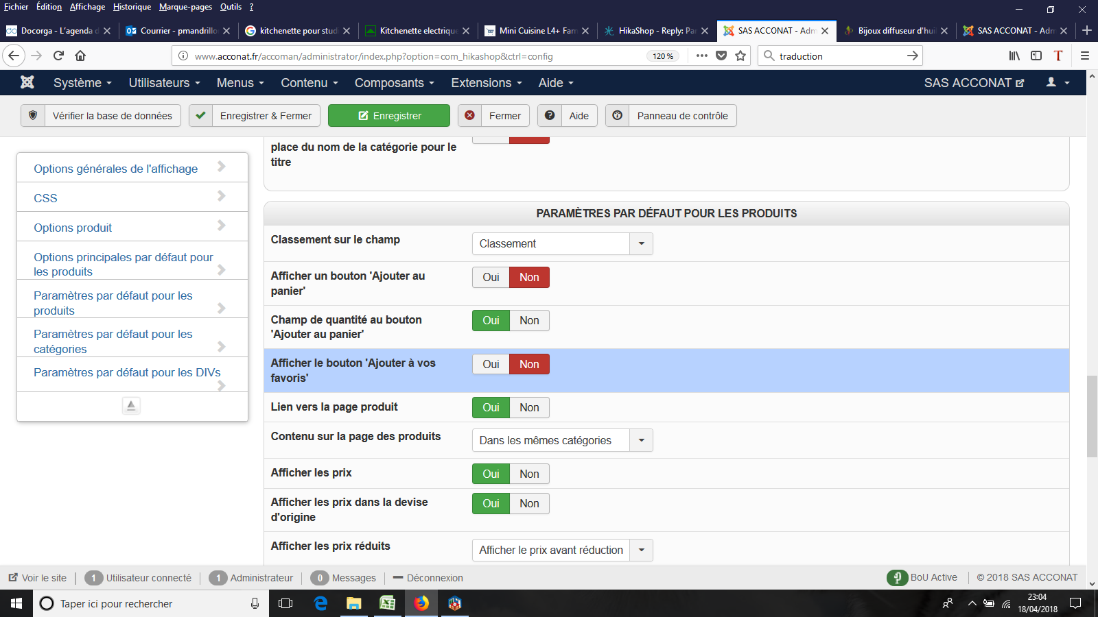

1. C'est un problème de compatibilité entre vos personnalisations et les modifications apportées par la mise à jour.
Désactivez l'option "add to cart legacy" (ajout au panier obsolète) dans la configuration HikaShop pour passer sur le nouveau système d'ajout au panier et cela devrait fonctionner.

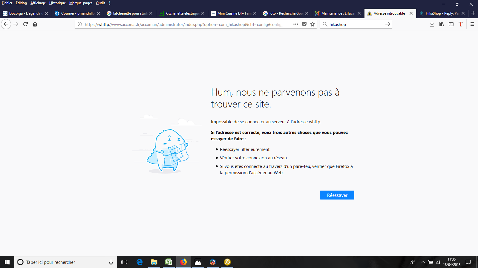

2. D'après ce que je comprends vous êtes redirigez sur le backend après avoir cliqué sur le bouton "valider" de la fin du passage en caisse. Cela indique que vous avez mis une URL de votre backend dans l'option "URL" de votre méthode de paiement au lieu de l'URL par défaut de PayPal:
www.hikashop.com/support/documentation/3...form.html#additional
Veuillez vérifier ce paramètre.
  • Posts: 38
8 years 4 months ago #291499
Bonjour
Pour le lien PayPal c'est ok par contre j'ai désactivé "add to cart legacy" mais rien a faire

Votre capture ne correspond pas à l'option "add to cart legacy". Etes-vous sûr d'avoir désactivé la bonne option ? Elle se trouve dans l'onglet "avancé" et elle s'appelle "ajout au panier obsolète" en Français.

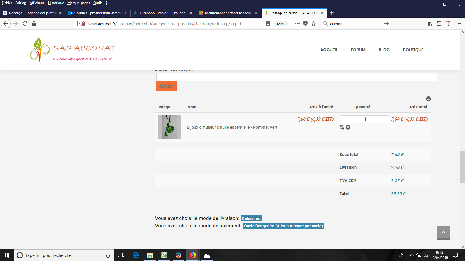

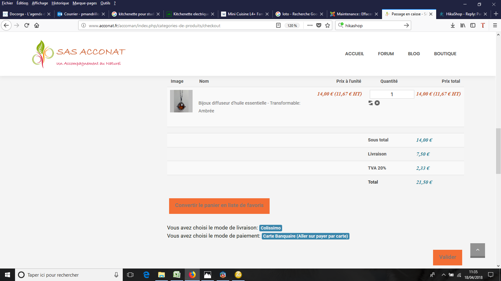

ok sa marche mais maintenant quant il y a un produit dans le panier il n'y a plus la possibilité de le supprimer. ou il me demande de remplir le formulaire pour pour continuer la dernière mise à jour ma tous déréglé :oops:[

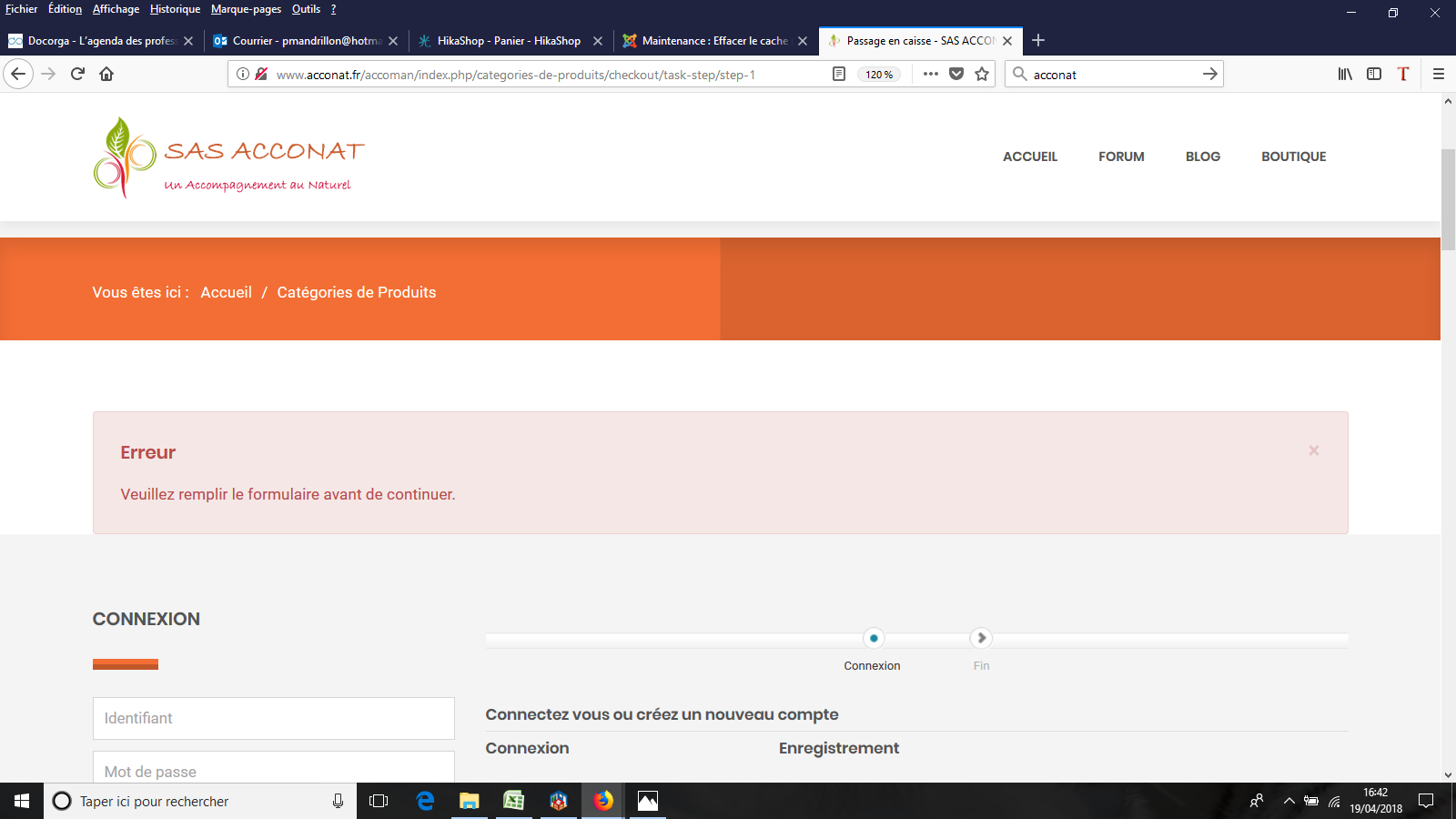

8 years 4 months ago #291585
Bonjour
J'ai joint des capture d’écran dans mon dernier post. il y a la croix pour supprimer le produit mais quand je clic sur celle du panier rien ne se passe, est sur celle pour terminer la commande il y a le message d'erreur
Cordialement
