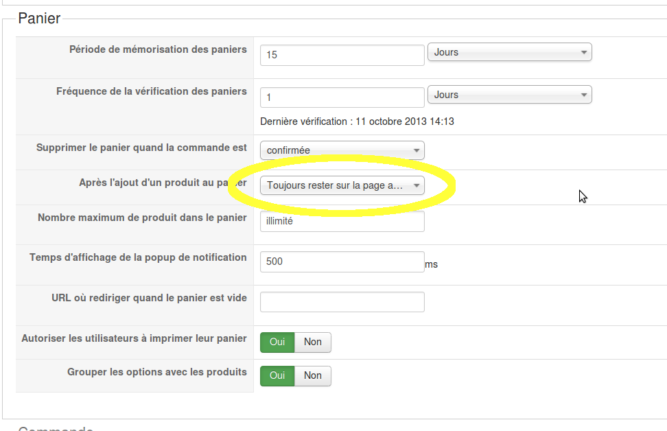

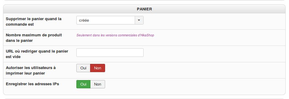

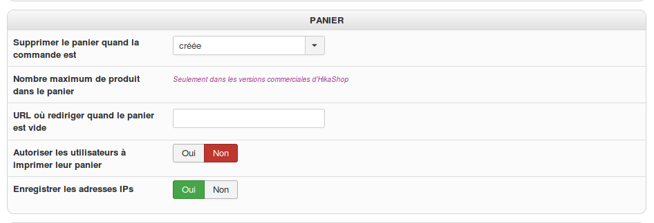

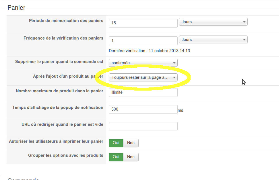

J'ai un autre souci.
Je cherche l'option "Rester sur la page après un achat"
Mais ma page de configuration ne présente pas cette option.
Est-ce que je n'ai pas la bonne version (Hikashop 3.4 starter) ?
8 years 4 months ago #291363
Pour cela, il vous suffira simplement d'activer l'option "Add to cart legacy" via "Hikashop->System->Configuration->Advanced", et l'option "After a product is added to the cart" s'affichera de nouveau.
  • Posts: 3
8 years 4 months ago #291375
Merci.
J'avais déjà essayé mais je n'avais pas remarqué que l'option apparaissait dans les réglages avancés. Je la cherchais dans la configuration principale du panier.
Je l'ai activée mais elle ne fonctionne pas. Il y a toujours un renvoi vers le panier.
PS : J'utilise des liens HTML pour l'ajout d'article au panier.
  • Posts: 86058
  • Thank you received: 14182
8 years 4 months ago #291381
Cette option ne fonctionne que si c'est HikaShop qui affiche le bouton d'ajout au panier.
Avec un lien HTML, il redirige toujours vers le passage en caisse.
Pour changer cela, il faut rajouter un paramètre "url" avec l'URL de la page que vous voulez afficher après l'ajout au panier.
Du genre:
&url=http%3A%2F%2Fgoogle.fr
