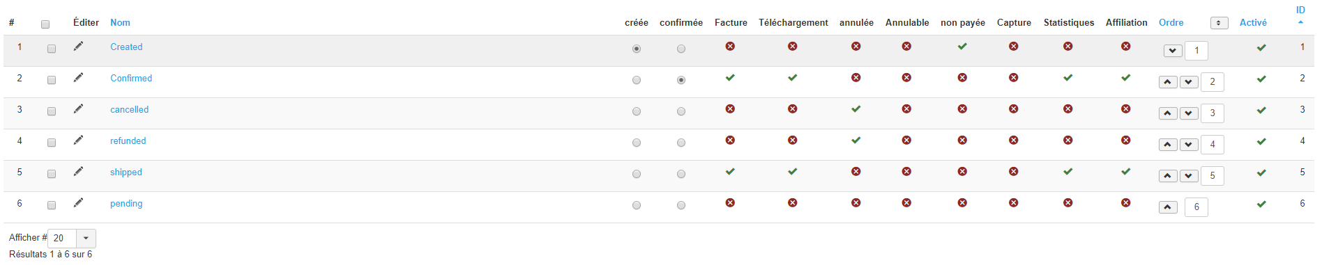

C'est surement un soucis avec les options dans le menu Système>Statuts de commande.
Vérifiez que ce soit "créée" qui soit sélectionné dans la colonne "création". Sinon, si vous avez "confirmée" de sélectionné alors la commande sera déjà confirmée à la création, avant même qu'HikaShop passe la main à la méthode de paiement ( et donc soucis avec n'importe quelle méthode de paiement).

voila la configuration

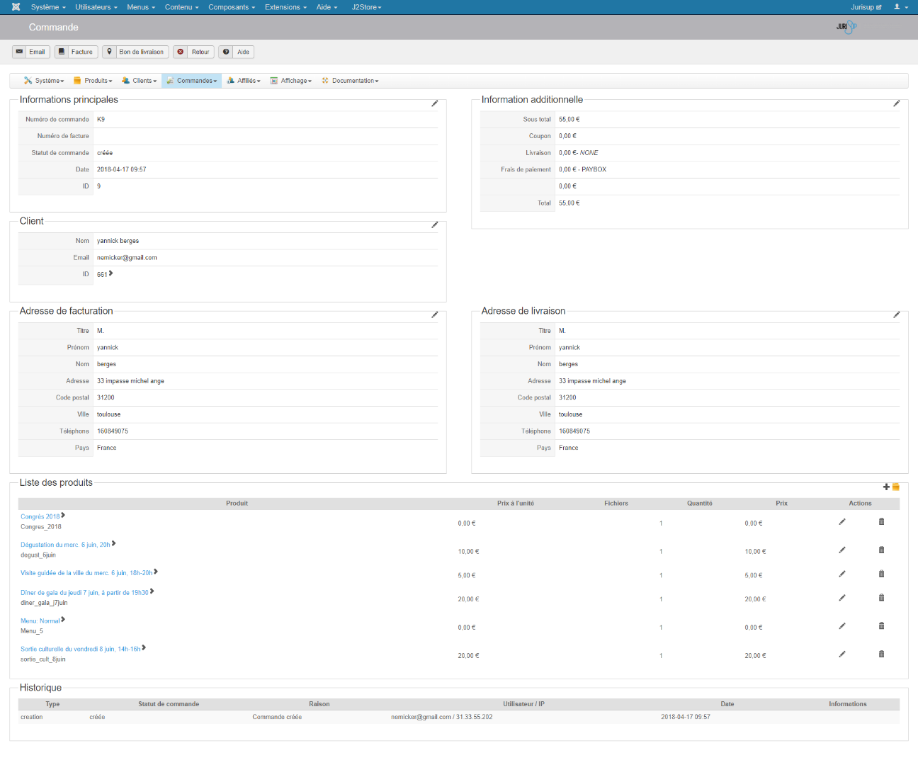

voii pour la commande ....
c'est peut être du à des produit qui valent 0€ ?
pourtant le statut est bien créer ... mais l'utilisateur recoit une confirmation de commande et de paiement

Il n'est pas possible que l'utilisateur reçoive ine confirmation de commande si la commande n'est pas confirmée.
Vous devez confondre entre l'email "order creation notification" (qui est envoyé à la création de la commande) et l'email "order status notification" (qui est envoyé à la confirmation de la commande).
Les deux sont très sembables.
