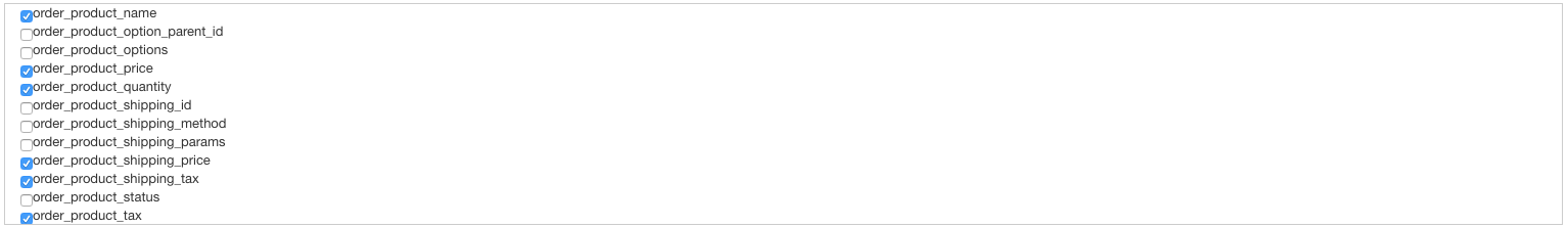

Je souhaite ajouter à mon fichier CSV via l'outil "Action en masse" le montant HT des commandes, les TVA (produit et livraison) et le montant TTC de la commande.
Pourriez-vous m'indiquer quels éléments je dois ajouter à mon export pour obtenir ces informations ?
J'ai par exemple ajouté "order_product_shipping_price" et "order_product_shipping_tax", mais la valeur est 0.00000.
Merci par avance de votre réponse.

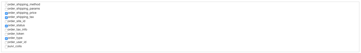

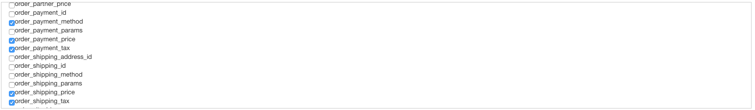

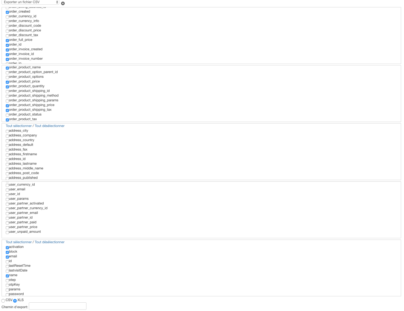

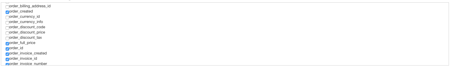

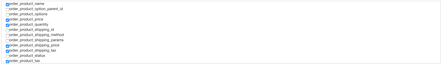

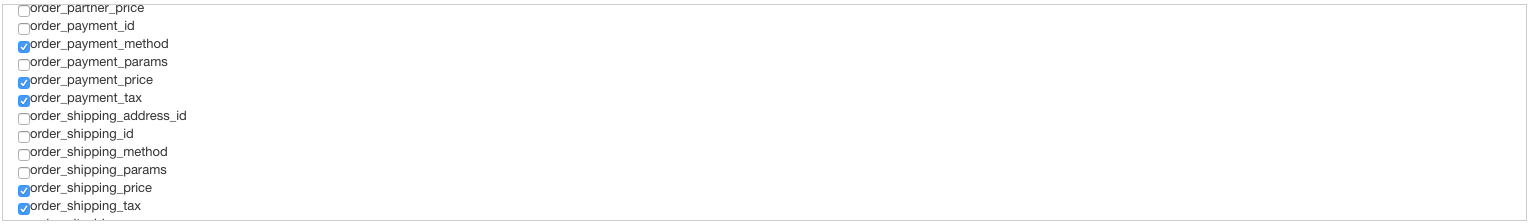

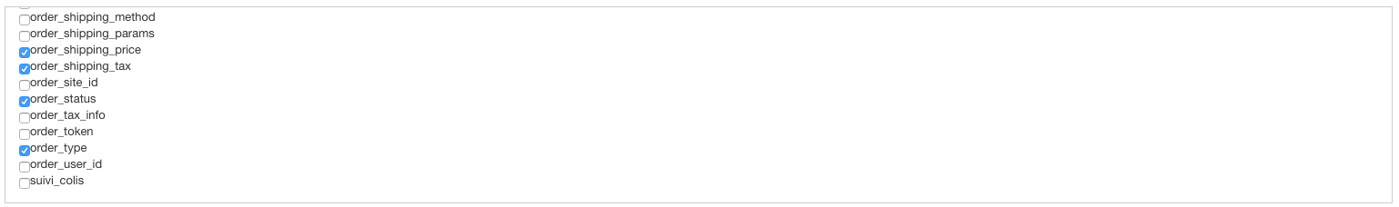

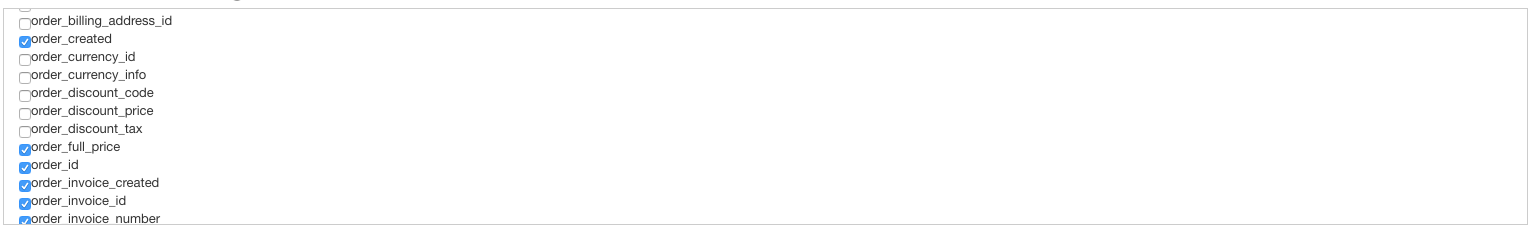

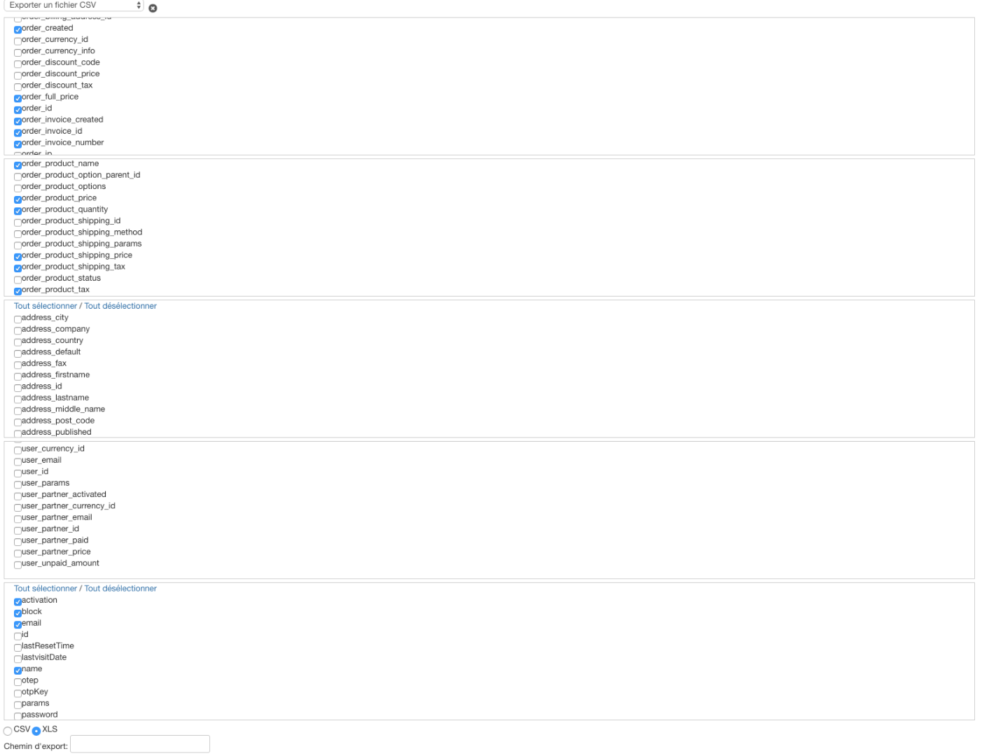

Pourriez vous fournir une capture des paramètres de votre action de masse ?
  • Posts: 175
  • Thank you received: 12
8 years 3 months ago #291655
Ci-joint des captures d'écran de la page actions de masse.
Merci de votre réponse.
Bonne journée,
  • Posts: 86058
  • Thank you received: 14182
8 years 3 months ago #291679
Les colonnes "order_product_shipping_price" et "order_product_shipping_tax" correspondent au montant des frais de livraison pour chaque produit. Ces colonnes ne sont pour l'instant pas utilisées par HikaShop, il est normal qu'elles soient toujours à 0.
Le montant TTC est dans la colonne order_full_price. Le montant total des taxes n'est pas disponible. Il est calculé dynamiquement.
Le bouton export dans le listing des commandes fourni une colonne order_full_tax qui contient cela et qui est calculée à la génération du CSV.
