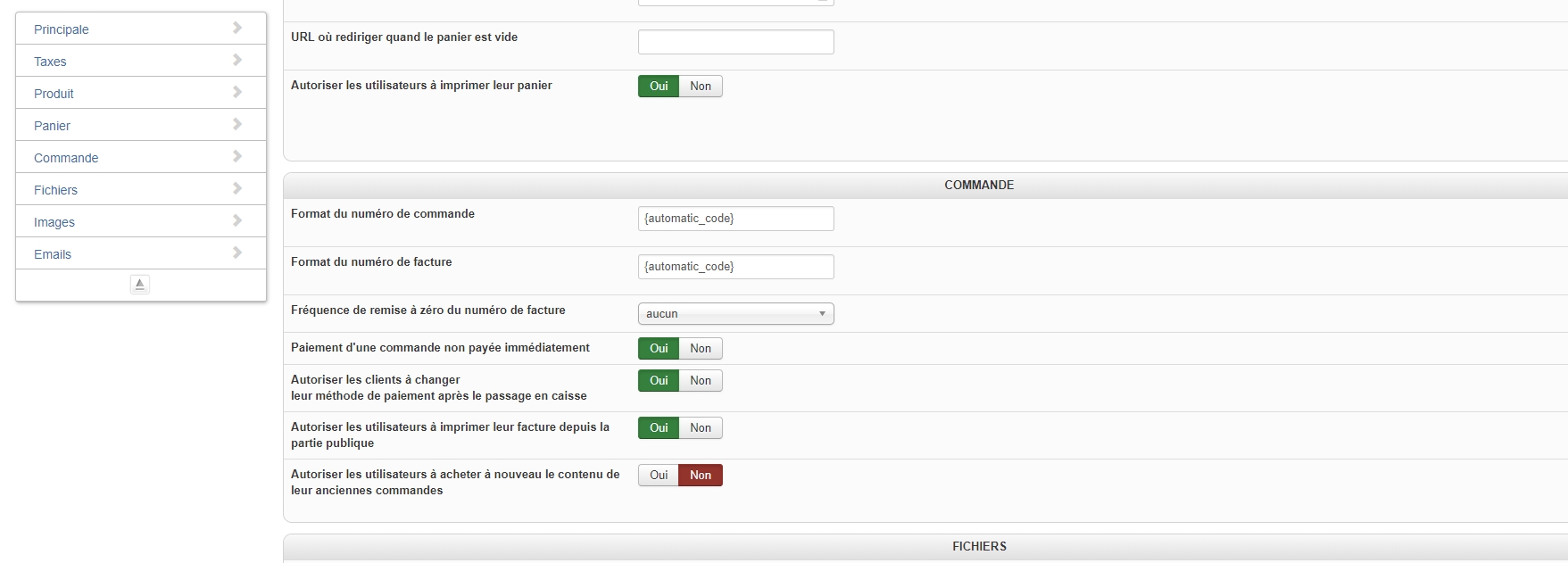

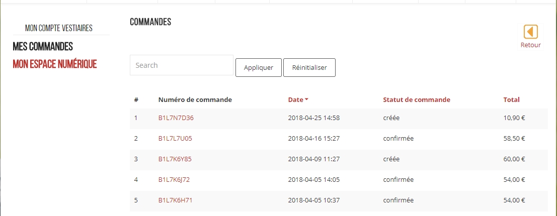

Un client valide sa commande par chèque, la commande a un statut "créé".
Peut-il modifier sa commande dans son environnement personnel (cf image jointe) ?
Quel est le lien avec le paramètre "Autoriser les clients à changer leur méthode de paiement après le passage en caisse" en Configuration/Commande ?
Pour résumer : comment permettre à un client qui passe commande par chèque de la modifier pour payer par carte bancaire ou un autre mode de paiement ?
Merci d'avance pour vos réponses.

Dans votre cas, il suffira simplement d'activer les options via "Hikashop->System->Configuration->Main" :
- Allow customers to change their payment method after checkout
- Payment of orders not paid immediately

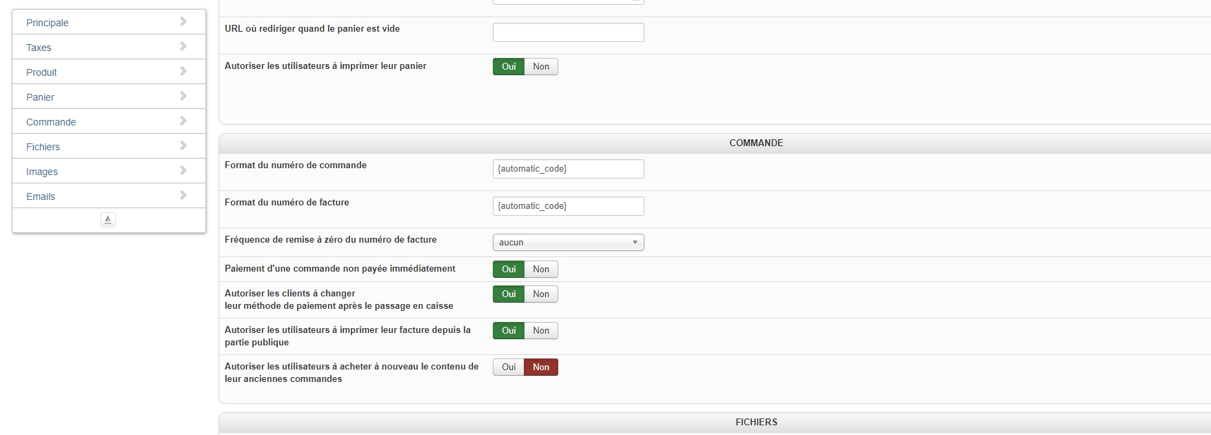

Merci pour votre réponse.
Ces paramètres sont déjà activés (cf image jointe à mon post précédent).
Comment permettre à un client qui passe commande par chèque de la modifier pour payer par carte bancaire ou un autre mode de paiement ?
Bien cordialement.

Alors allez dans le menu Système>Statuts de commande et vérifiez que le statut "créée" soit bien actif dans la colonne "non payée".

Bonjour Nicolas,
Merci pour l'info, le statut "créé" était en inactif pour "unpaid". J'ai demandé au client de valider. Dès son retour s'il est positif, je fermerai le ticket.

C'est validé par le client, merci beaucoup.
