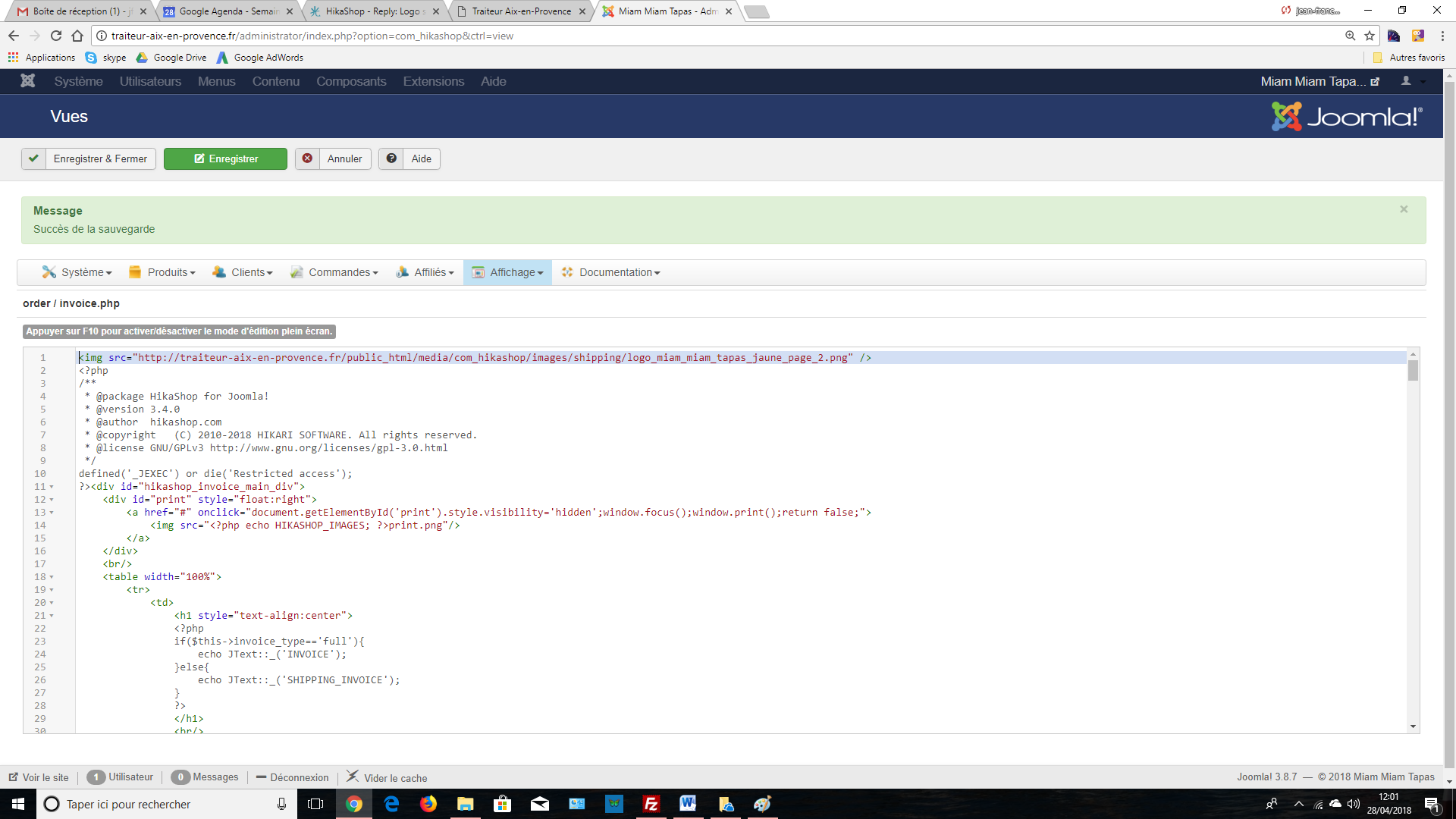

Voici mon fichier invoice en pièce jointe
Pouvez-vous m'écrire la ligne de code et me dire où l'insérer car je n'y connait rien.

Il n'y a pas besoin de connaître le PHP.
C'est juste de l'HTML:
<img src="http://traiteur-aix-en-provence.fr/images/logo_click_and_collect_miam_miam_tapas_2.png" />
qu'il faut placer, par exemple au tout début du fichier.

8 years 1 month ago #291968
l'adresse URL de l'image fonctionne mais je ne vois pas mon logo apparaître sur les factures.
Il faut enlever public_html pour trouver l'image.
Il y a une erreur dans le code ? ou est-il posé au mauvais endroit ?

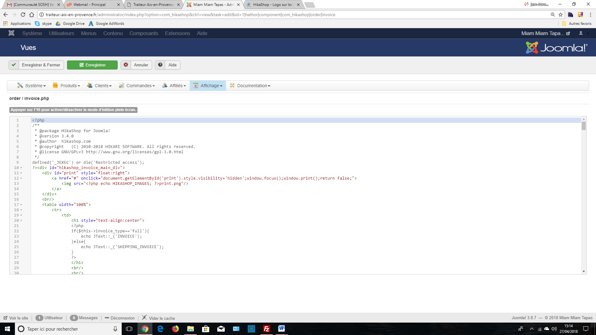

8 years 1 month ago #292013
Pourquoi avoir mis public_html dans l'URL de l'image ? Il faut l'enlever, sinon, cela ne fonctionnera pas.
Aussi, vérifiez que vous éditez le fichier order/invoice.php pour le bon template.
Enfin, notez que si vous utilisez le plugin PDF invoice pour avoir vos factures en PDF, alors c'est dans le fichier plugins/hikashop/attachinvoice/attachinvoice/invoice.php qu'il faut rajouter ce code HTML.

8 years 1 month ago #292036

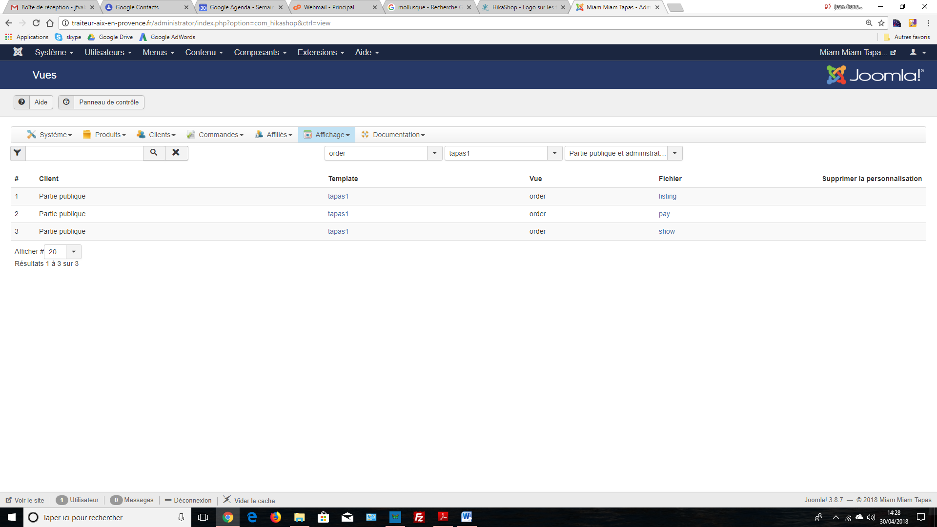

En effet j'avais coller votre code dans un fichier invoice en lien avec un autre template. C'est probablement pas ce qu'il fallait faire.
Pour autant je ne vois pas de fichier invoice pour tapas1 dans la vue order (voir pièce jointe)
Donc je ne comprends pas ce qu'il faut faire pour voir apparaître mon logo sur les factures.

8 years 1 month ago #292039
Votre template est un template frontend. Or le bouton "facture" d'HikaShop est sur votre backend. C'est donc pour le template du backend qu'il faut modifier le code si vous voulez changer la facture disponible sur le backend.
Pour la facture que les clients peuvent imprimés dans le détails de leur commandes, c'est le fichier "show" de la vue "order" qu'il faut modifier pour le template du frontend. Mais ce bouton n'est accessible que si vous avez activé l'option "Allow users to print invoices on the front end"
