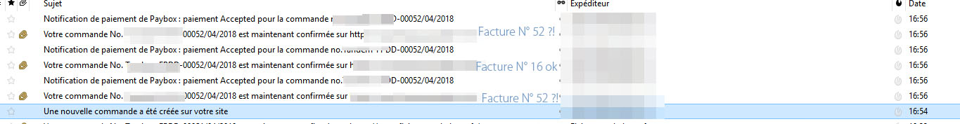

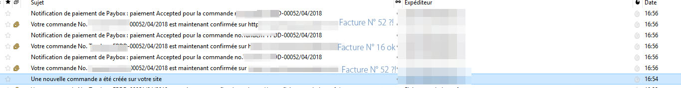

Je viens pour une même transaction d'avoir trois notifications vendeurs identiques envoyées aux mêmes horaires. Aucune modif dans la config Hikashop qui explique cela . Les commandes précédentes ce matin étant normales.
Le premier mail, logique par rapport à la config HS, indique une commande crée.
Ensuite au lieu d'avoir juste deux emails : la copie de celui destiné au client indiquant la commande confirmée, donc payée accompagnée de la facture pdf + la notification de paiement destinée au vendeur, nous avons reçu deux autres fois ces deux derniers mails.
Le soucis supplémentaire c'est que sur les emails client (1/3 et 3/3) de confirmation il y a un n° de facture incorrect (52 au lieu de 16)...52 étant le N° de la commande et 16 devrait être celui de la facture car la facture précédente est la N°15

5 /!! Ps : le pb vient à nouveau d'arriver ce dimanche matin : une commande (N°61 ok) avec deux notifications paiement "accepted" (n°61 ok) et deux mails de confirmation de commande au client avec facture jointe en PDF mais une facture à le numéro 00025/04/2018 (normal vu notre config HS [n° commande # n°facture]) et l'autre notification confirmation avec facture 00061/04/2018.
Je ne pense pas que le pb viennent de Paybox car le N° de facture ne changerait pas d'un mail à l'autre...

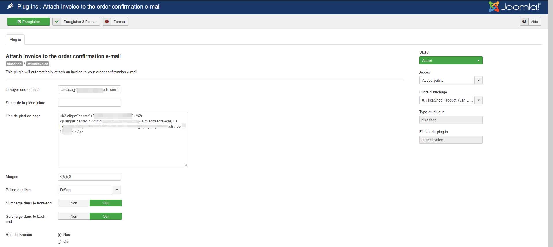

J'utilise le plug in Hikashop "PDF Invoice plugin install package" acheté mi 2017 (Date: 2017-06-09 Order: C3Q2X2K09 )

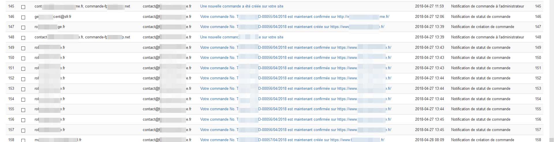

4. Donc la commande est confirmée mais pas d'email. Dans ce cas, vérifiez le menu Customers>Emails history. Là vous avez tous les emails envoyés par HikaShop. Avez-vous l'email que vous auriez dû recevoir ? Si non, alors l'email n'a pas été généré par HikaShop, soit à cause d'un problème (par exemple, le PDF de la facture n'a pas pu être généré à cause de caractères spéciaux dans le nom d'un produit de la commande) soit car l'email a été désactivé dans Système>Emails. Si oui, alors l'email a été généré et envoyé par HikaShop et soit votre serveur email n'a pas pu l'envoyé, soit le serveur email receveur l'a refusé. Dans ce cas, il faudra se rapprocher de l'hébergeur avec les informations de l'email pour qu'il regarde dans les logs du serveur email pourquoi l'email n'a pas pu être transmis.

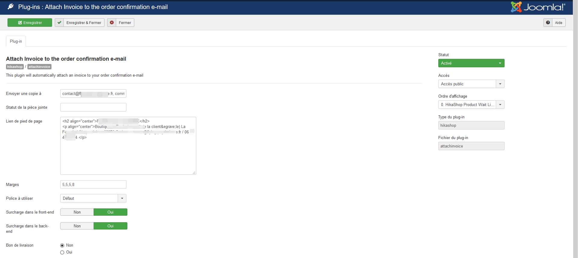

2/ Je parlais non pas du numéro de facture dans l'email mais dans le pdf joint à l'email généré par le plug in " "PDF Invoice plugin install package". Configuration plugin :

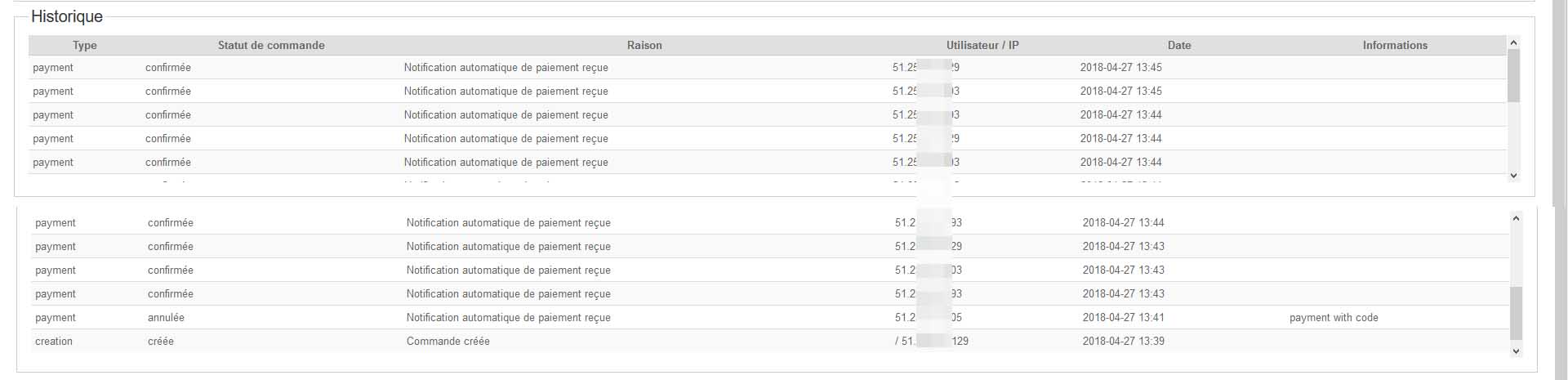

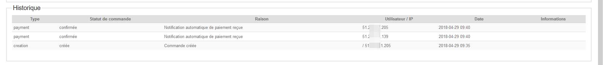

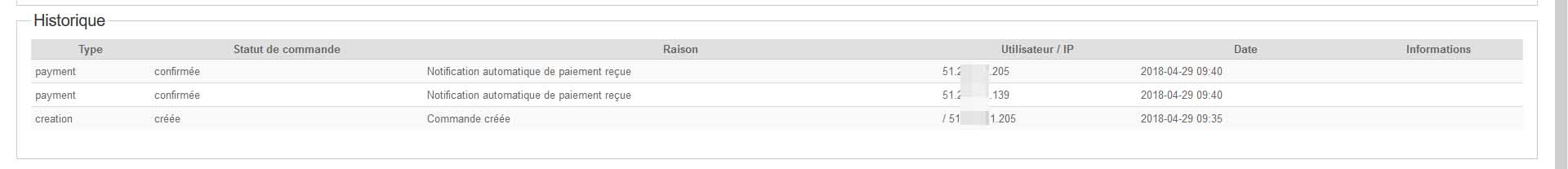

Voici par exemple l'historique de la commande 61 avec deux confirmations hier matin et les mails à destination du client accompagnés chacun du pdf facture affichant deux N° de facture différent (le n° normal suivant le précedent [ici 25] et le N° identique de la commande [ici 61] ce qui n'est pas normal dans mon cas) ...:
Voici donc pour cette première partie concernant l'envoi de plusieurs notification pour une même commande confirmée. Y a t il un lien avec le pb ci dessous?
Concernant ce soucis de commande sans mail de confirmation (commande N° 56), seule fois ou ce pb est arrivé :

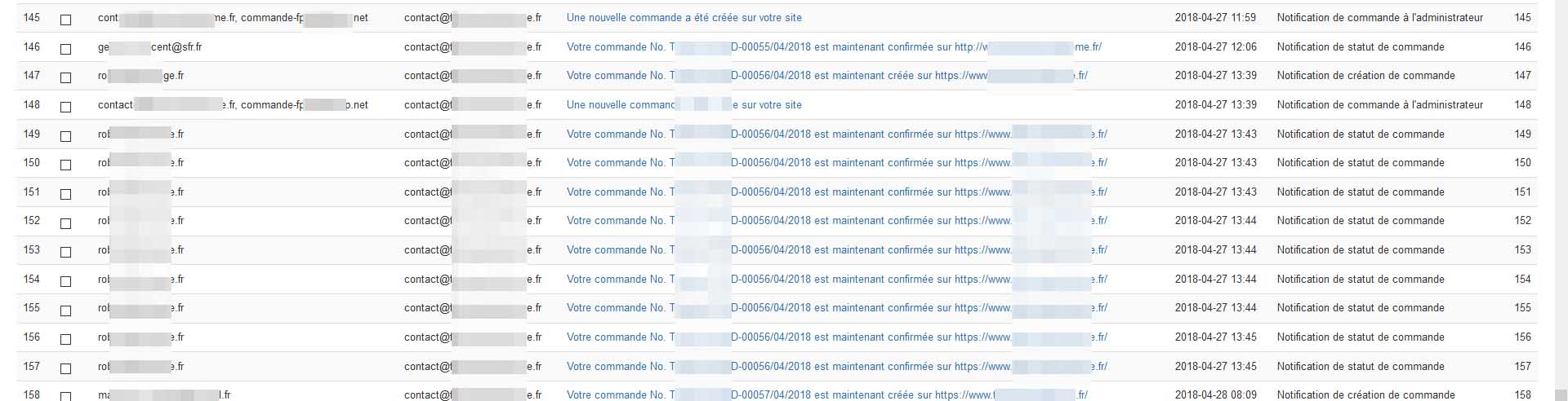

4 / Voici une capture d'écrans du journal des emails (customers> email History) concernant cette commande. Il y a plusieurs envois ce qui me semble anormal :

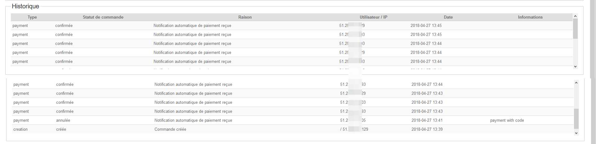

5 / Toujours pour la même commande 56 voici l'historique de cette commande à nouveau avec plusieurs notifications, ce qui semble logique compte tenu de ci dessus mais anormal?

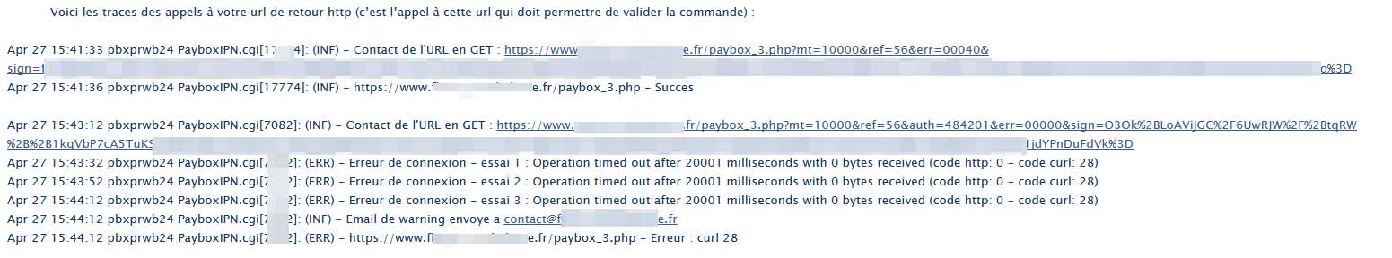

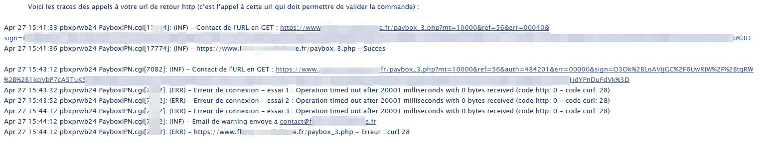

Et enfin du côté de Paybox les logs de cette commande 56 envoyé par le service technique Pyabox à ma demande

D'après vos nouvelles informations, le soucis est que Paybox ne reçoit pas de réponse à ses notifications de paiement dans les 20 secondes et du coup, il pense qu'il y a eu un problème et renvoi la notification une seconde fois.
Donc le code que j'ai fourni pour le plugin paybox évitera la duplication des emails de notification.
Le fait que le processing de la notification de paiement met plus de 20 secondes vient surement de la communication entre Joomla et votre serveur d'envoi d'emails. Suivant comment la connexion avec votre serveur d'email est faite et suivant la rapidité de traitement du serveur, un envoi d'email peut aller de moins d'une seconde à plusieurs secondes. Et si vous avez des pièces jointes (genre la facture PDF) alors cela ralenti encore plus l'envoi de l'email car il faut transmettre la pièce jointe au serveur d'envoi.
En plus, il y a deux emails envoyés à chaque fois: celui de notification de paiement et cela envoyé à l'utilisateur pour la confirmation de la commande. Donc il est fort possible que cela vienne de là.
Testez le changement de statut d'une commande dans le backend avec envoi de l'email de notification et vous verrez le temps que prend le process, et cela pour un seul email. Si cela met 10 secondes avant d'avoir la fin du processing, alors cela confirmera la théorie.
