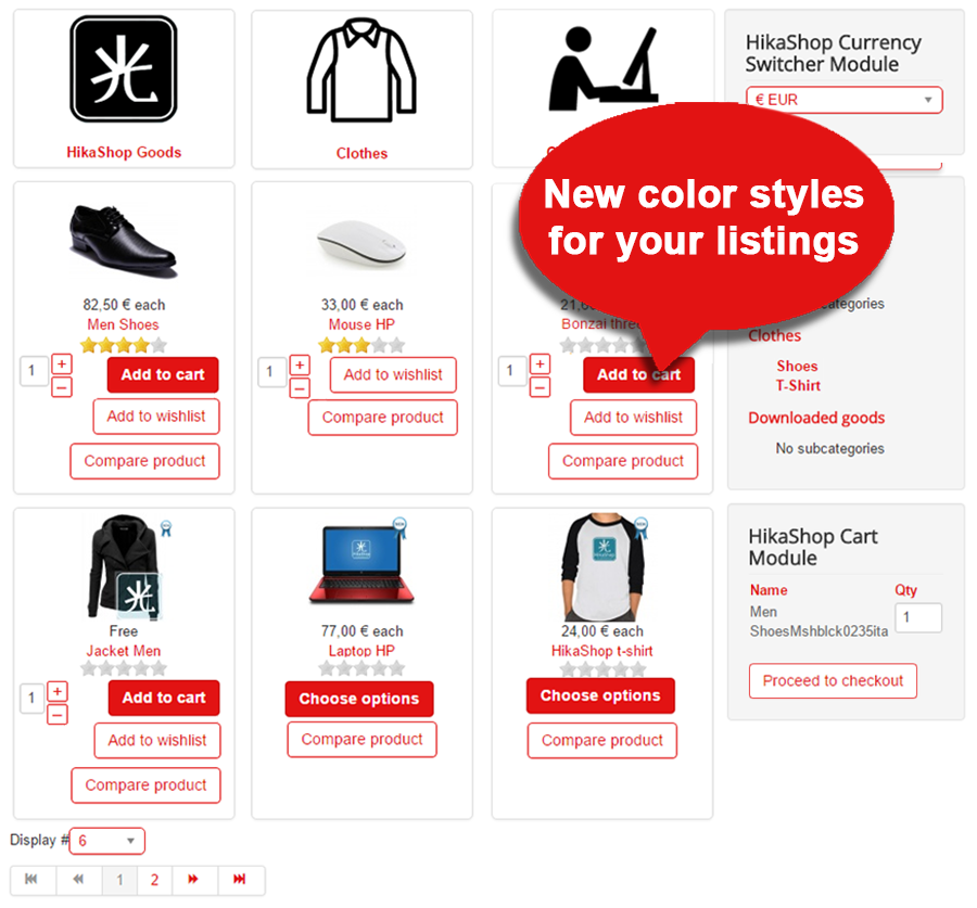

8 years 1 month ago #292382
C'est typiquement le but du pack de style , ici .
cela va vous permettre d'ajouter des éléments (images png) et des commandes Css qui vont "habiller" les titres, boutons et autres relatif à HikaShop avec la couleur de votre choix.
Par exemple :
En espérant que cela réponde à votre question.
Cordialement
