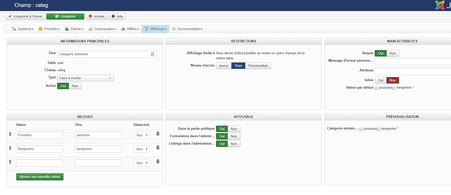

En fait un champ personnalisé de type "commande" ne convient pas.
Nous avons besoin d'export et d'analyses associées aux utilisateurs (email + champ utilisateur).
Il faut donc bien un champ personnalisé de type "utilisateur".
Mais celui-ci n'apparait pas lorsque l'utilisateur se reconnecte. Je m'attendais à voir ce champ avant ou après l'adresse par exemple.
Je joins une image du paramétrage, aurais-je fais une erreur ?
merci d'avance.
  • Posts: 86058
  • Thank you received: 14182
8 years 2 months ago #293695
Non, c'est normal que les champs utilisateur n'apparaisse qu'à la création de l'utilisateur.
Je ne vois pas vraiment le soucis de l'export ?
Lorsque vous faites un export des commandes, vous avez l'adresses email et le champs utilisateur pour chaque commande.

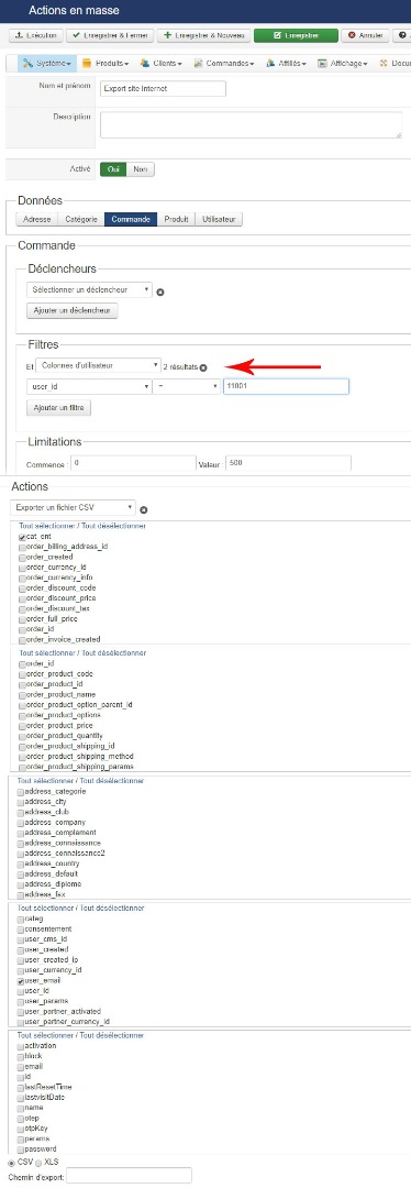

Je me suis mal exprimé : l'export des commandes n'est pas pertinent car trop de volume et nous avons besoin d'un tâche récurrente.
Il s'agit d'une Action en Masse qui doit exporter 2 champs : email et 1 champ personnalisé (donc de type commande).
Mais comme ces 2 champs appartiennent à 2 tables différentes on obtient 2 lignes par utilisateur, ce qui pose souci pour le traitement en amont d'Hikashop.

Pour l'action de masse je joins une copie écran et le fichier csv, pour un seul userid.

  • Posts: 86058
8 years 2 months ago #293785
1. Cela indique simplement que vous avez deux commandes pour cet utilisateur, et donc, pour chaque commande, vous avez la valeur correspondante pour la commande.
Si vous voulez une seule ligne peu importe le nombre de commandes, alors c'est un champs personnalisé de la table "utilisateur" que vous voulez, mais je ne vois pas l'intérêt pour l'utilisateur de retrouver ce champs dans le passage en caisse après la première commande vu qu'il l'aura déjà rempli. Les champs utilisateurs sont par exemple utile pour demander la date de naissance de l'utilisateur. Ce n'est pas quelque chose qui change et il est donc normal que l’utilisateur n'ait à le remplir qu'une fois.
