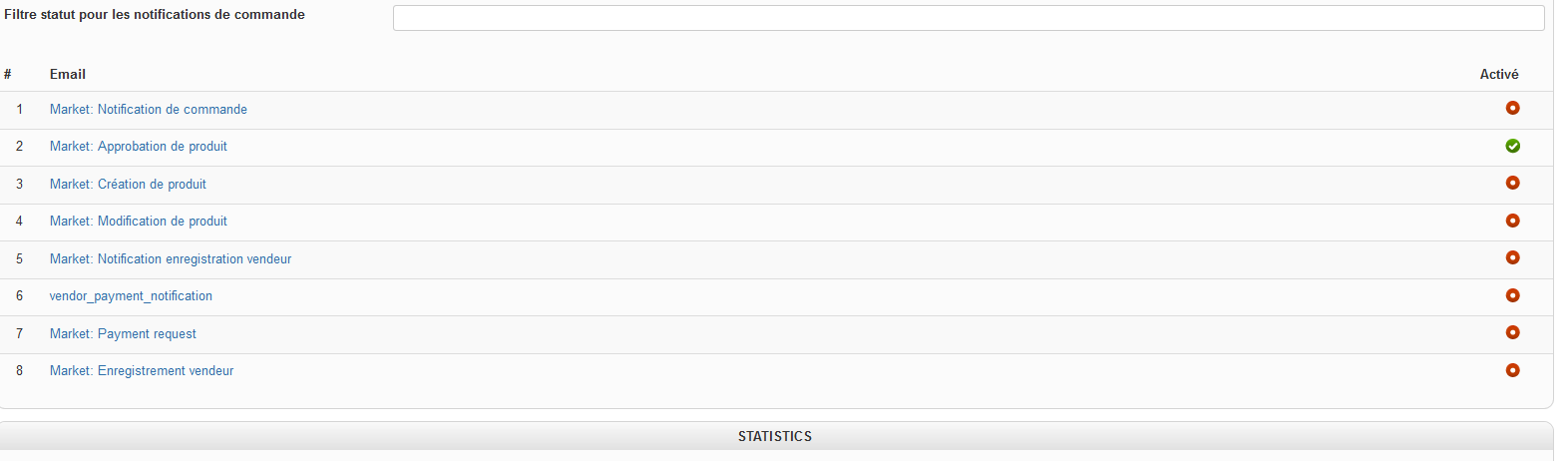

Par défaut, la notification d'email: "Market: Notification de commande", était activé.
Je l'ai désactivé comme ci dessous:
En désactivant la notification, le vendeur ne reçoit pas de mail à la création de la commande.
Est il possible de faire quelques chose pour cela?

  • Posts: 26355
  • Thank you received: 4068
7 years 11 months ago #294260
Il s'agit du champs qui se trouve tout en haut de votre capture d'écran.
