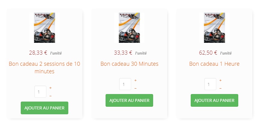

Je deviens chèvre, à chaque fois que l'on édite une fiche produit, en front tous les prix passent en HT alors qu'ils étaient bien en TTC auparavant !
Comprends plus rien !
De l'aide serait la bienvenue, merci.

Désolé pour l'erreur de section du forum. Pour mon cas je ne peux pas en dire beaucoup plus.
Tous les prix sont bien affichés en TTC sur le frontend, mais si on édite une fiche produit et l'enregistre sans rien toucher, tous les prix s'affichent en HT alors qu'ils sont bien en TTC sur la fiche produit.

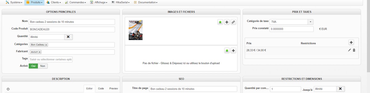

Merci de nous fournir des captures d'écran de votre configuration produit et un lien d'exemple nous permettant de voir que le produit est configuré mais que la page produit correspondante n'est pas bonne.

Bon et bien c'est reparti aujourd'hui captures demandées, ci-dessous :
Edit : Problème résolu, du moins je l'espère, table base de données hikashop_zone endommagée.
