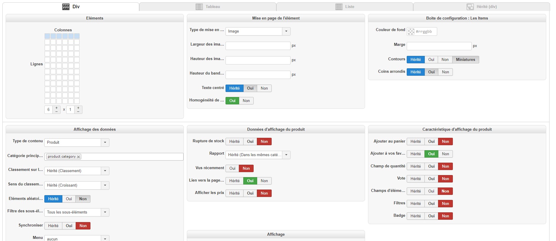

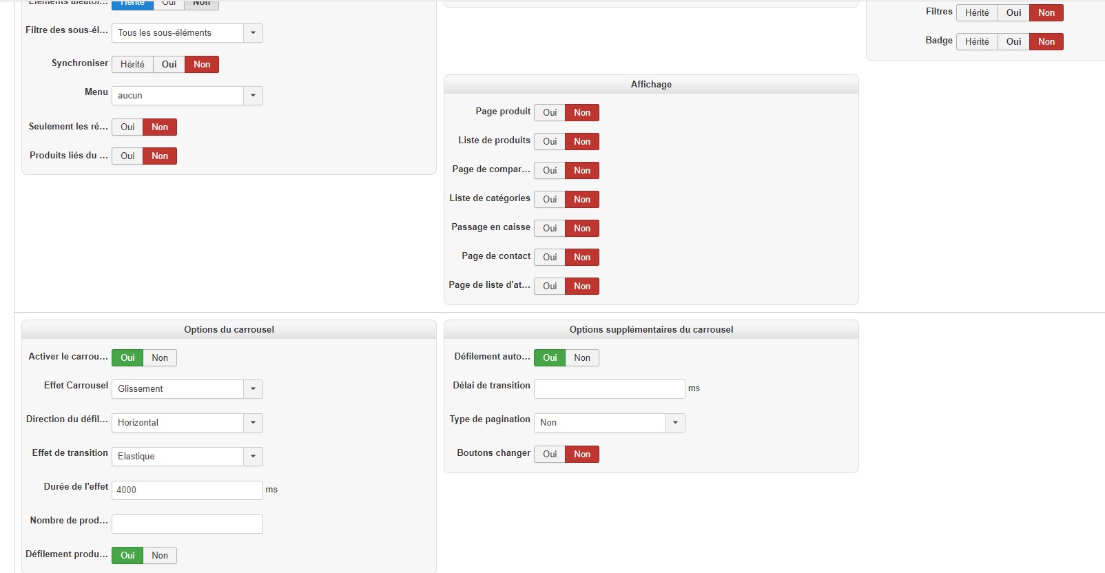

Voici en pièces jointes 2 captures d'écran de configuration du module
Pour le souci d'affichage, cela venait du fait que le lien était une URL HIKASHOP
Merci encore
