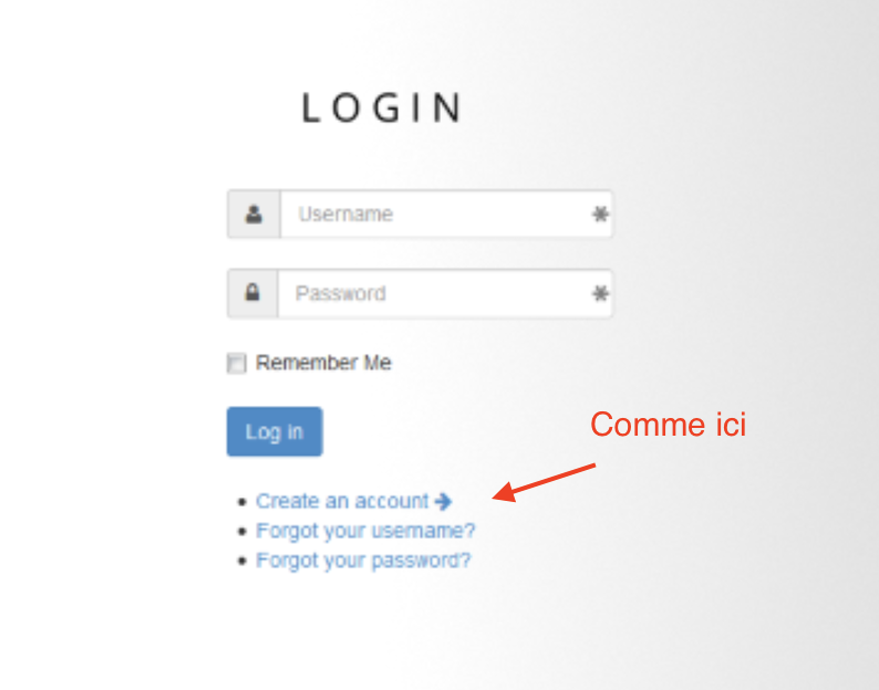

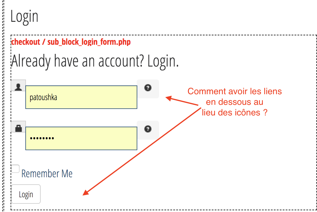

Il y a une confusion avec les icônes de la page de checkout pour l'identifiant et le mot de passe oublié.
Y'a-t-il une façon de faire aficher la chose comme le login de Jommla avec le text en dessous?
Merci,

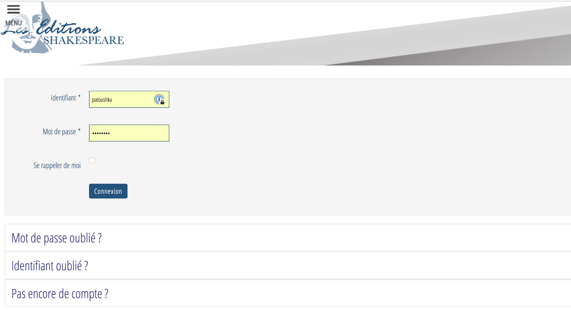

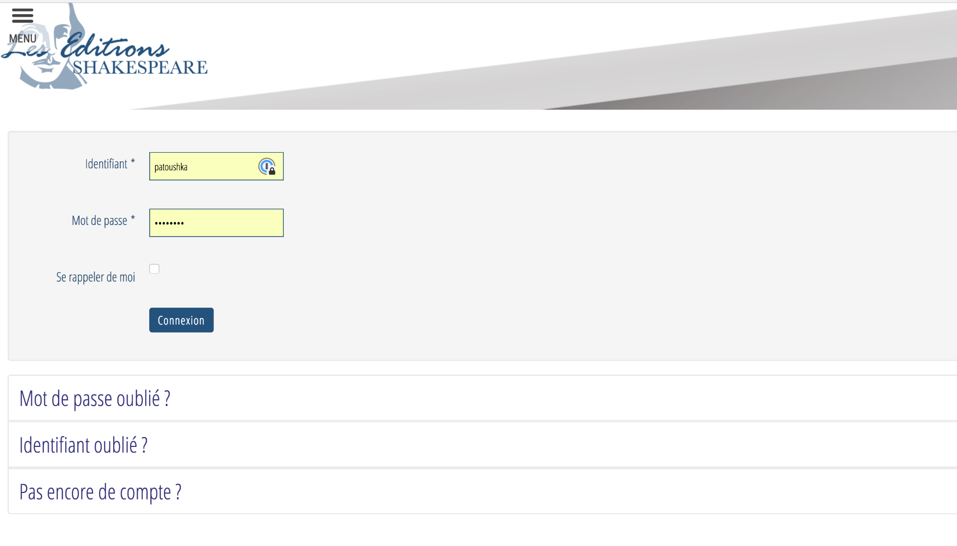

Je vous mets une capture d'écran du design du login dans le template. (image 1)
www.shakespeare.lesoufflard.com/fr/compte

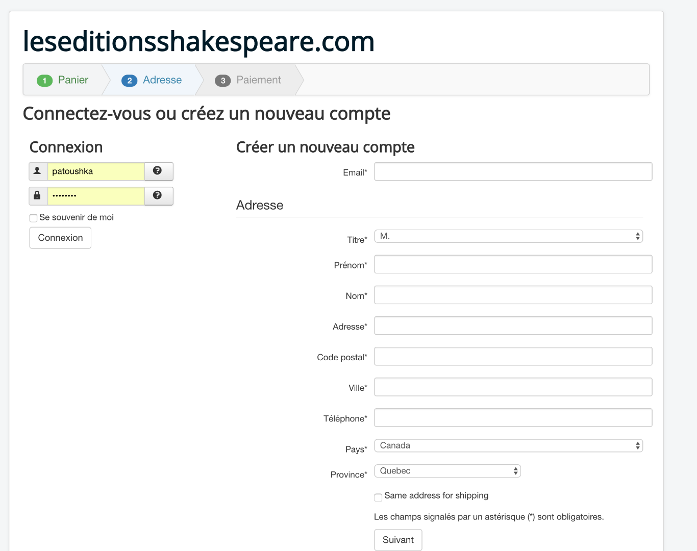

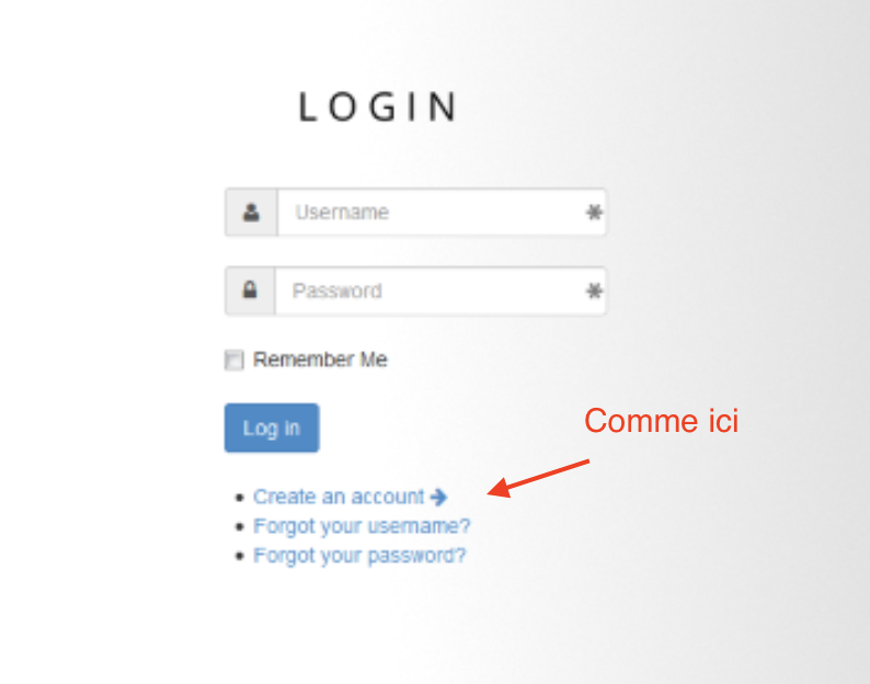

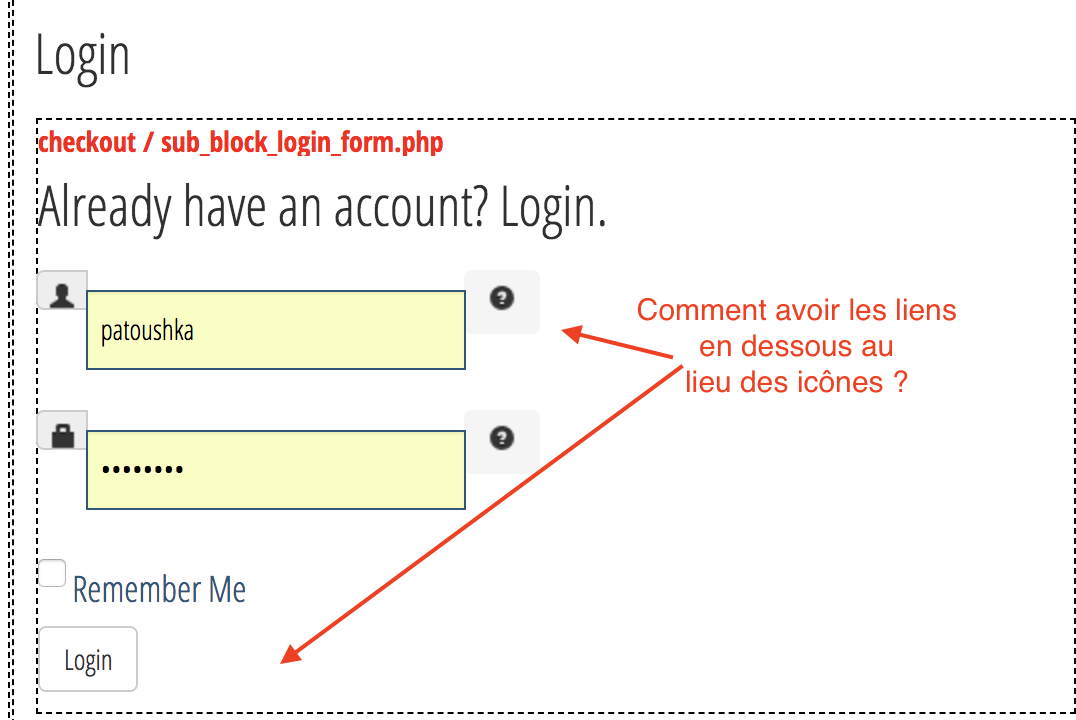

J'ai fait le test avec Protostar (image 2) et c'est toujours le même visuel avec des icônes. (image 3)
Étant donné que le visuel dans Hikashop est différent de celui des templates, j'avoue ne pas savoir quoi faire du tout. Est-ce que c'est Bootstrap qui cause ça ? Et, si oui, comment le contourner? Je ne suis pasa programmeur et le défi de tout refaire me semble gros pour moi. Surtout si c'est supposé être par défaut avec le texte et non les icônes. Toute idée ou suggestion sera la bienvenue.

Votre dernière capture semble indiquer que vous utilisez l'ancien passage en caisse de HikaShop 2 où là, les liens sont en effet sous forme de boutons collés au champ.
Donc vérifiez bien que l'option "passage en caisse obsolète" de la configuration HikaShop soit désactivée pour utiliser le nouveau système de passage en caisse d'HikaShop 3.
