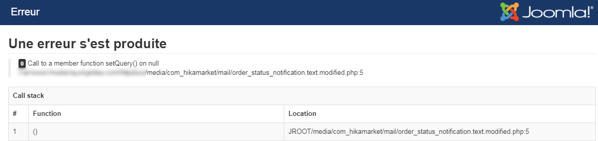

1. Avec le rapport d'erreur en mode developpement, ca donne ceci en plus : (c'est après avoir passé la commande en confirmée dans le backend, lors de la demande de notification par mail du client)

1. Vous avez personnalisé la version texte de l'email "notification de statut de commande" via le menu Système>Emails, en y rajoutant une requête MySQL avec une erreur dans le PHP. C'est surement pour cela que votre plugin "ne fonctionne pas", car cela crash lors de l'envoi de l'email durant le changement de statut.
2. C'est peut être à cause du problème mentionnée dans le point 1. Car sinon je ne vois pas de soucis avec le code que vous fournissez.

En effet mon code de modification était obsolète mais le mail modifié était désactivé donc je n'y ai pas pensé. J'ai refais un test, le var_dump('test');exit; apparaît bien après avoir accepté l'envoi du mail après confirmation de commande.
Merci beaucoup, je peux enfin passer à la suite.
