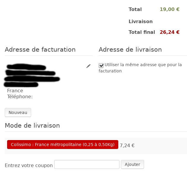

Je ne sais pas depuis quand, peut être depuis la dernière mise à jour de Hikashop et de Joomla, le montant de la livraison ne s'affiche plus dans le panier d'Hikashop.
Le span de class hikashop_checkout_cart_shipping est vide.
Alors que la méthode d'expédition est présélectionné car nous n'utilisons qu'une méthode d'expédition et que le montant de l'expédition est correctement affiché dans le span de class hikashop_checkout_shipping_price.
Est il possible de corriger ce problème, est ce que ça peut être un problème lié à la version de PHP (je dois mettre à jour le système complet du serveur mais ce n'est pas plannifié pour le moment) ?

C'est un bug dans la vue. Vous avez surement un fichier templates/YOUR_TEMPLATE/html/com_hikashop/checkout/cart.php qui est à l'origine du problème. Renommez ce fichier pour désactiver l'override de la vue d'affichage du panier et cela devrait aider.
Sinon, je vous recommande de désactiver l'option "passage en caisse obsolète" dans la configuration HikaShop pour passer sur le nouveau passage en caisse d'HikaShop 3. Il fonctionne mieux que l'ancien que vous utilisez et qui vient de HikaShop 2.

Effectivement en supprimant la personnalisation de la vue cart le problème est réglé.
