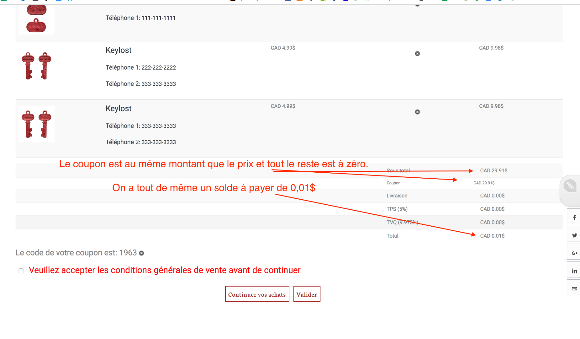

nous vendons des coupons à 100% de rabais dans des salons commerciaux afin que les gens puissent aller commander via Hikashop sans avoir à débourser d'argent, mais nous avons un bogue qui se manifeste de temps en temps. Je dirais une fois sur 40 approx.
Lorsque les gens entrent leur coupons à 100% de rabais, il y a un solde de 0,01$ à payer. Ce qui oblige l'utilisateur à passer par paypal pour payer.
Nous somme au Québec/Canada avec deux taxes cumulatives. J'aurais pensé à un problème d'arrondissement, mais comme c'est intermitent, je ne sais pas du tout.
Qu'est-ce qui peut causer ce bogue?

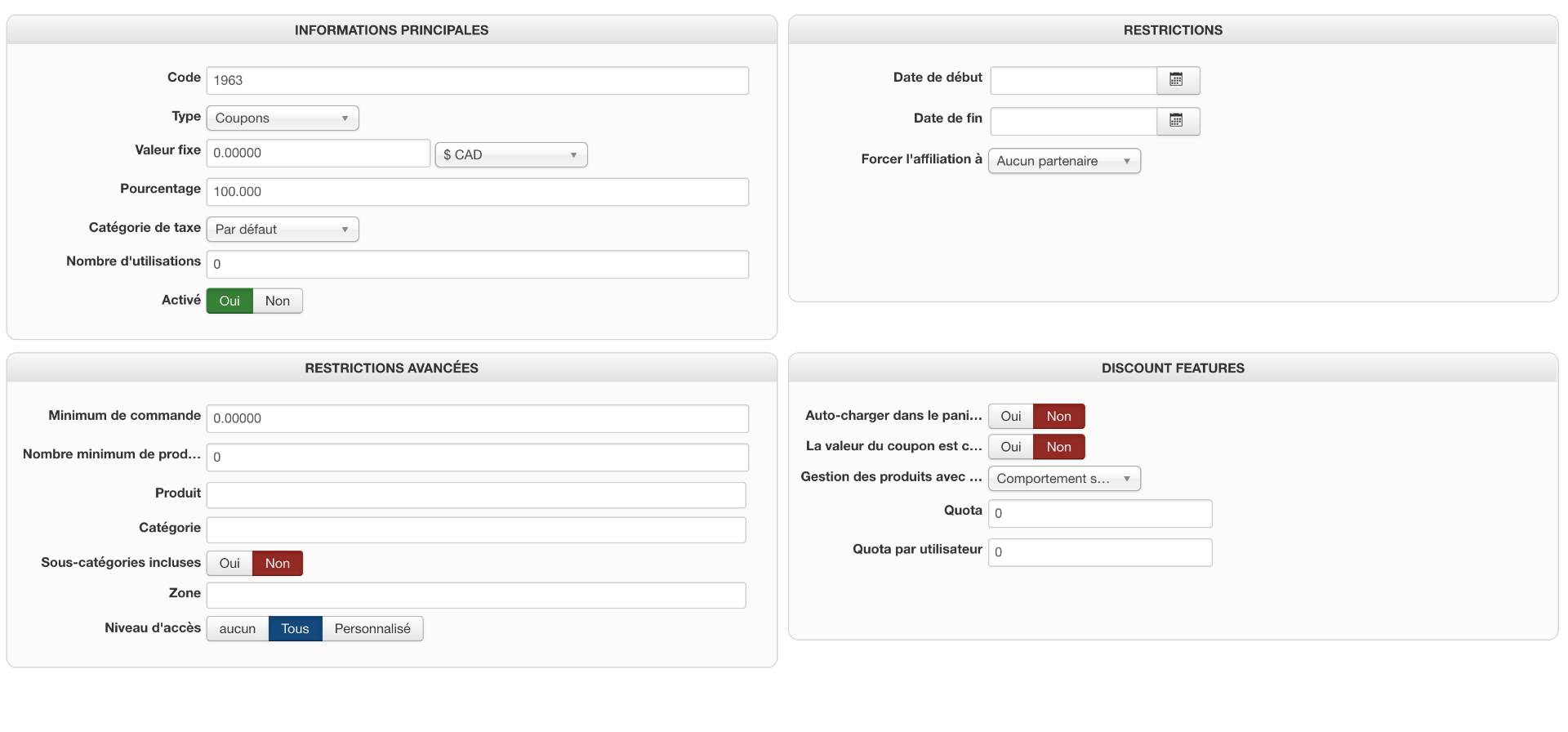

Merci de fournir des détails sur la configuration de votre coupon.

Voici la configuration du coupon:

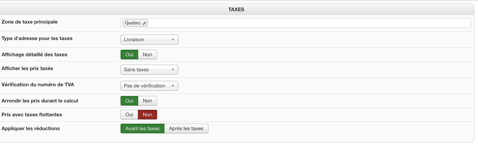

Il serait intéressant de regarder vos options HikaShop sur les coupons, taxes et arrondi de prix ; cela peut être la source de votre soucis sur cette ancienne version d'HikaShop.

Entre-temps, afin de réglé rapidement notre situationVoici les informations demandées. J'attendrai votre commentaire.
- Coupons: Je ne troiuve pas où aller voir cette information. Pouvez-vous mLindiquewr le chemin?
- taxes & arrondi de prix
