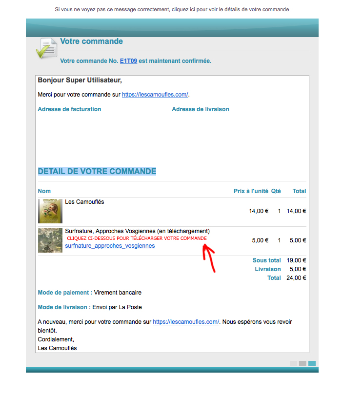

Bonsoir,
Est-il possible d'ajouter un texte juste en dessous du nom d'un produit à télécharger, dans le mail de confirmation de paiement, comme sur la pièce jointe?
Merci d'avance
Cordialement
Pascal

7 years 8 months ago #301368
C'est possible. Il faut éditer l'email via le menu Système>Emails.
Là, dans la section "preload", vous avez la ligne:
$t .= '<p>';
que vous pouvez remplacer par:
$t .= '<p>Mon texte...';

Ah oui, l'édition des emails est uniquement dans Hikashop Business:
www.hikashop.com/extensions/hika-business.html
