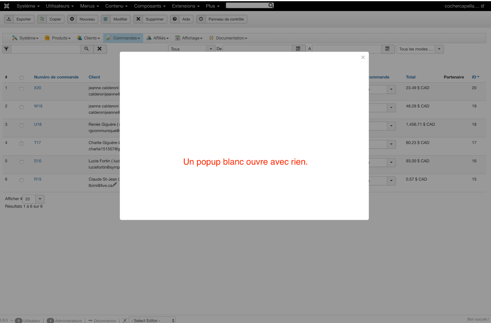

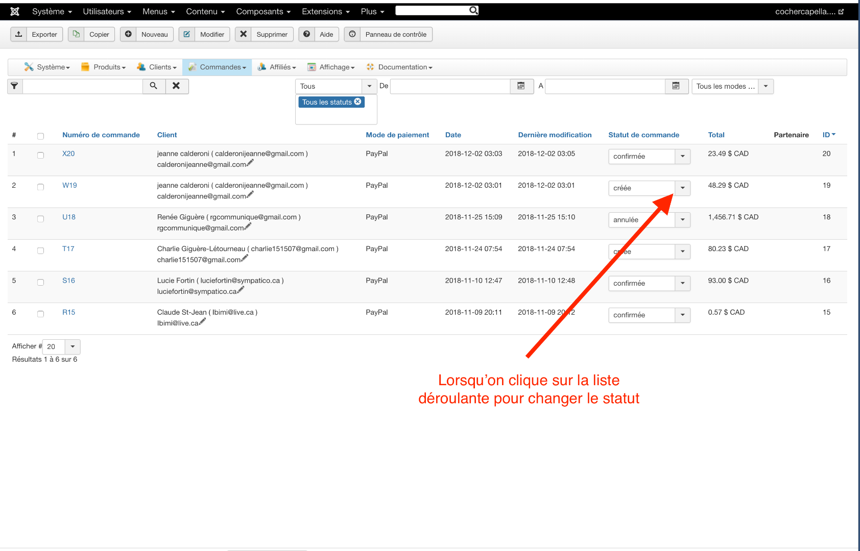

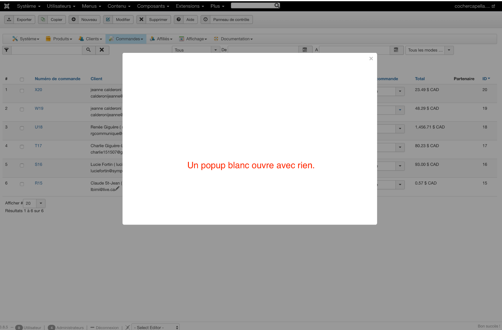

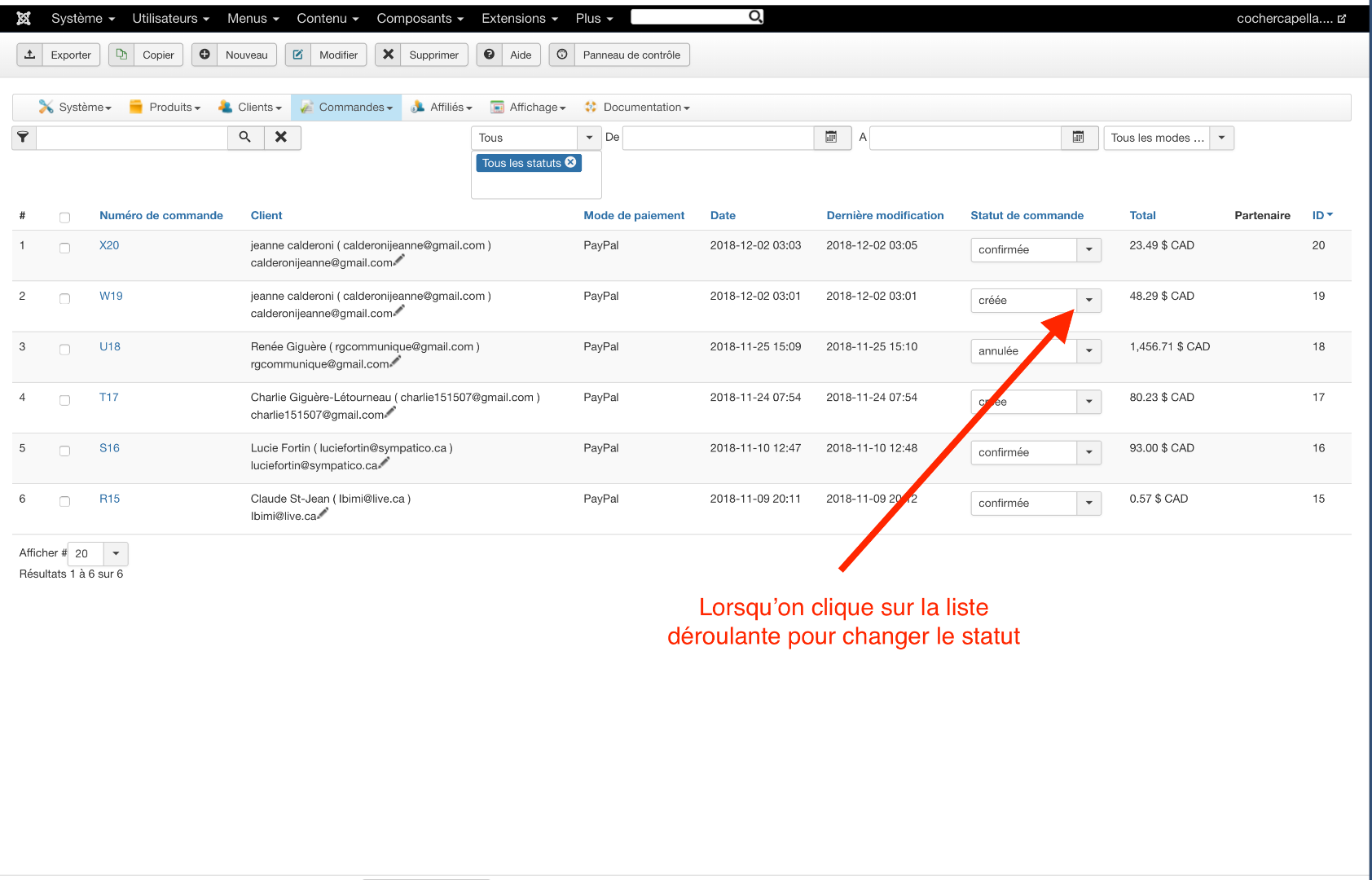

-- url of the page with the problem -- : cochercapella.ca/administrator
Lorsqu'on sélectione un choix dans la liste déroulante, on a un popup blanc et c'est tou. Avez-vous une idée? Ou encore, est-il possible de désactiver le popup pour faire ouvrir dans une nouvelle fenêtre?

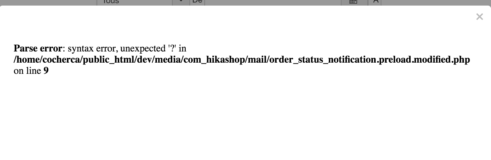

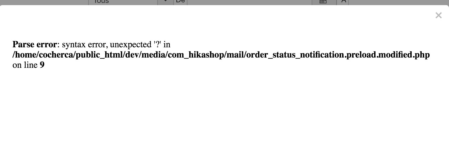

Merci pour votre réponseé Voici ce que j'obtient comme erreur dans la copie DEV du site:
  • Posts: 86058
  • Thank you received: 14182
7 years 8 months ago #301568
Ce n'est pas un bug de HikaShop. C'est un soucis dans le "preload" de l'email de notification de statut de commande qui a été modifié de votre coté d'une manière erronée.
Si vous renommez le fichier mentionné dans l'erreur, cela désativera l'override et ainsi vous n'aurez plus l'erreur.
