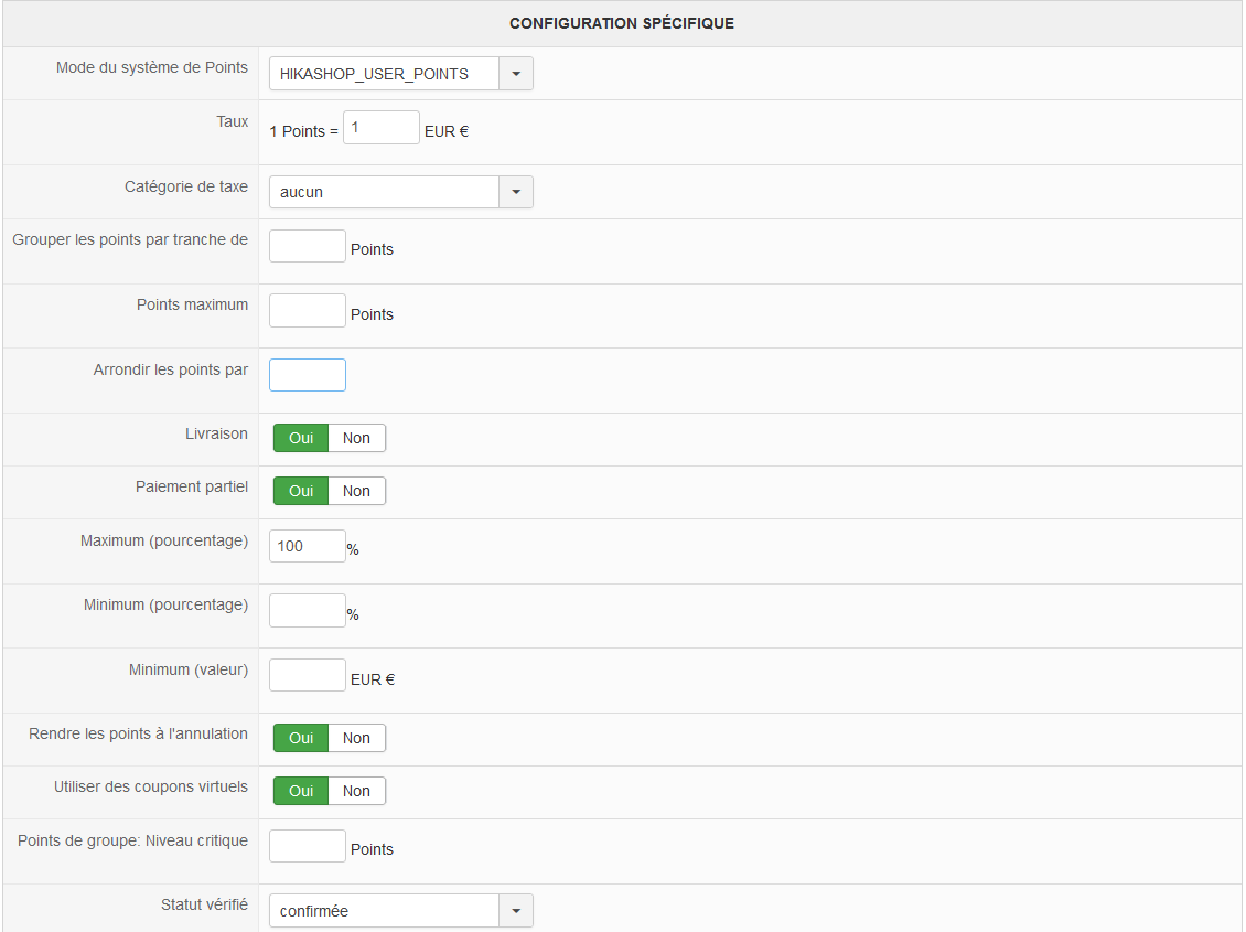

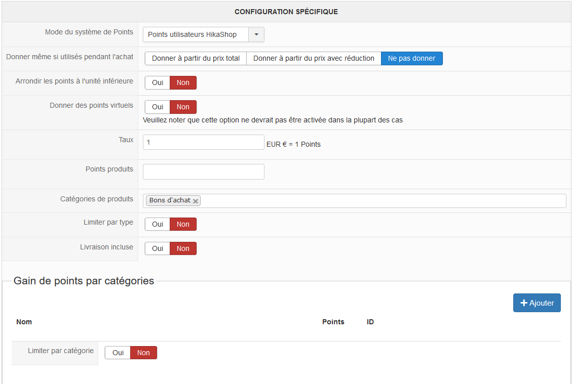

Je pense que cela a quelque chose à voir avec l'option "Rouding point value by" de votre méthode de paiement par points.
Pourriez-vous fournir une capture d'écran des options de cette méthode de paiement (menu System>Payment methods) ainsi que des options du plugin de points (menu System>Plugins)

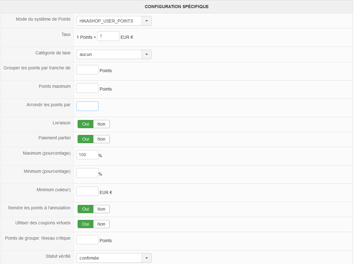

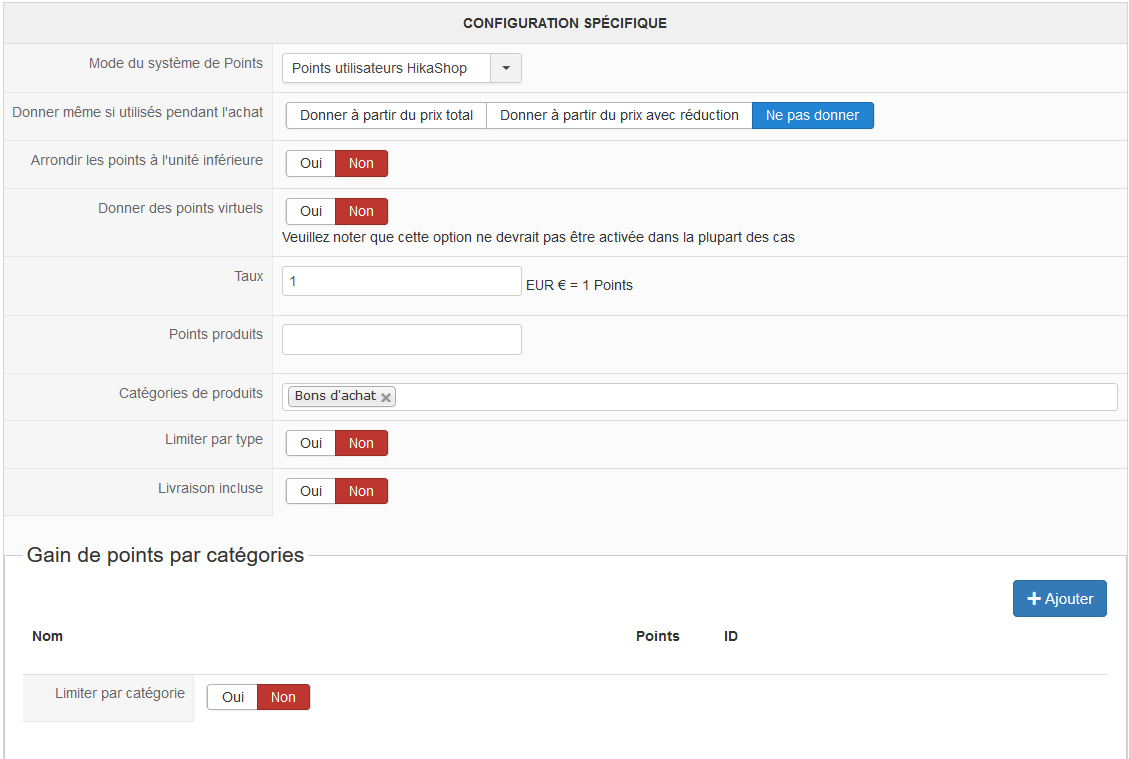

Merci pour votre réponse. C'est probablement dans la méthode de paiement qu'il faut paramétrer l'option "Arrondir les points par", mais que faut-il indiquer ? Il n'y a pas d'aide disponible sur cette méthode de paiement. Ci-dessous les 2 vues écrans :
1 - La méthode de paiement par points :
2 - Le plugin de points :
Merci pour votre aide,
