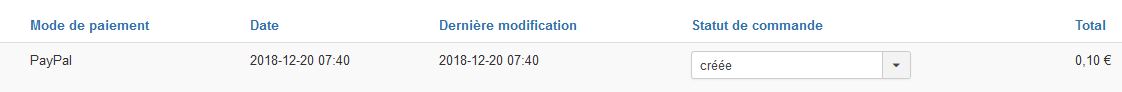

je test un premier produit avec une commande
j'ai fait un produit en mode téléchargement
quant je passe la commande et je paye

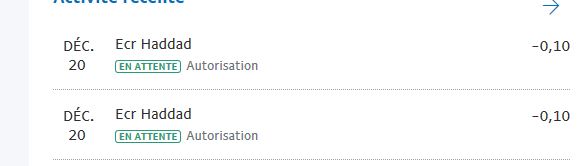

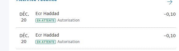

la commande reste en statut "Commande Crée " Pourtant le paiement est bien fait ??? (voir image)
et sur paypal j'ai cela ? (coté client) (voir image)

Vous devez avoir activé l'option "enable validation mode" de votre méthode de paiement qui fait que vous devez manuellement valider les paiements sur PayPal pour que les commandes passent en confirmées et que les téléchargements soient accessibles. Donc vous voulez désactiver cette option dans votre cas.
