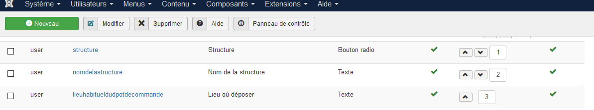

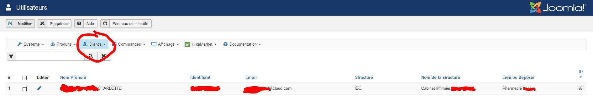

J'ai bien trouvé la vue "ordermarket/invoice", mais je ne trouve pas ce que je dois rajouter pour afficher mes champs personnalisés.
Pouvez vous m'indiquer les lignes à rajouter pour faire apparaître:
-Nom Prénom du client
-la structure (champs personnalisé)
-le nom de la structure (champs personnalisé)
-Lieu ou déposer (champs personnalisé)
Merci pour votre aide

<?php echo $this->element->customer->XXX; ?>
Où XXX est le nom de colonne de votre champs personnalisé.
