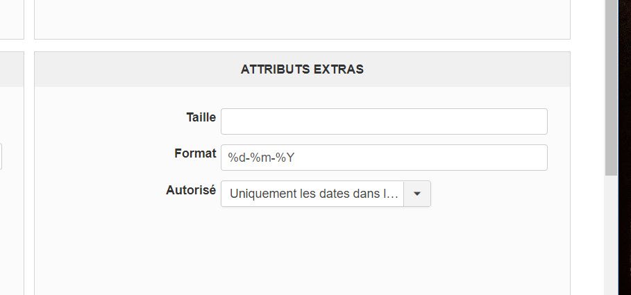

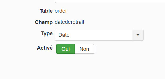

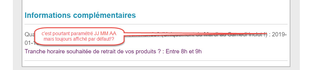

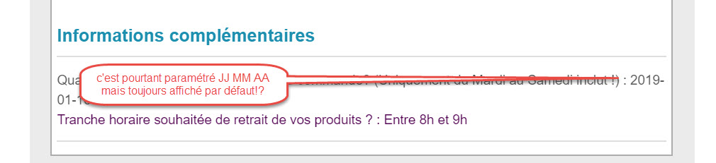

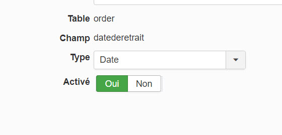

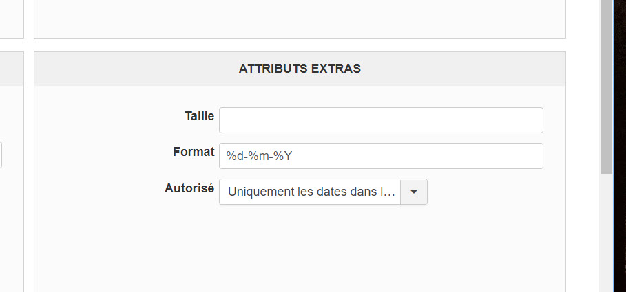

Dans mon champs personnalisé DATE, j'ai bien modifié comme cela %d-%m-%Y pour un affichage à la française mais cela reste toujours celle par défaut!
ci joint des imprim écran
D'où cela peut il provenir svp ?
Merci
  • Posts: 86058
  • Thank you received: 14182
7 years 7 months ago #302573
La modification du format de date pour les champs de type date est bloqué avec Joomla 3.x car la librairie de Joomla pour cela ne le permet plus.
A la place, vous pouvez utiliser le type "advanced date picker" qui permet cela.
Si vous n'avez pas ce type, vérifiez que le plugin HikaShop date picker field soit activé dans le gestionnaire des plugins de Joomla.
