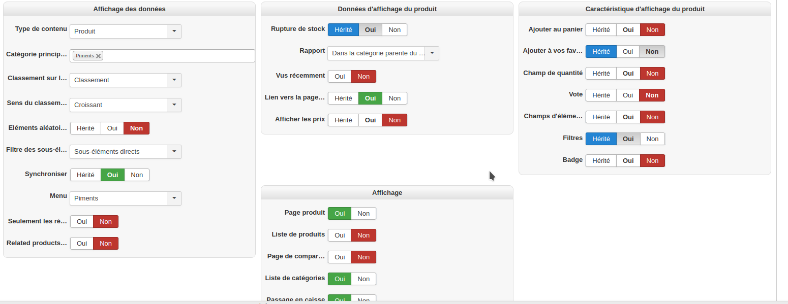

Bonsoir,
J'ai besoin de vos lumières, je n'arrive pas à trouver le bon réglage.
Je m'explique : je veux incorporer en sidebar une liste de tous les produits d'une catégorie.
Par exemple, je suis dans la catégorie "sels", je veux tous les sels présents dans la boutique.
Jusque là, j'ai réussi et ça marche. Par contre, si je clique sur un des sels, je me retrouve avec une sidebar me donnant n'importe quel produit de n'importe quelle catégorie...
Et je n'arrive pas à trouver l'astuce...
En vous remerciant !
Last edit: 7 years 6 months ago by juliecolson.
  • Posts: 86058
  • Thank you received: 14182
7 years 6 months ago #302896
Vous module est bien configuré. Cependant, notez que sur la page produit, le module va afficher les produits de la première catégorie sélectionnée dans le produit. Si vos produits sont dans plusieurs catégories alors ce que vous voulez faire n'est pas possible car une fois sur la page produit, le module n'a pas connaissance de la catégorie qui a été utilisée pour accéder à la page du produit et donc le système se base à la place sur la première catégorie configurée dans le produit.
