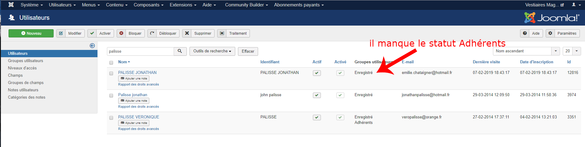

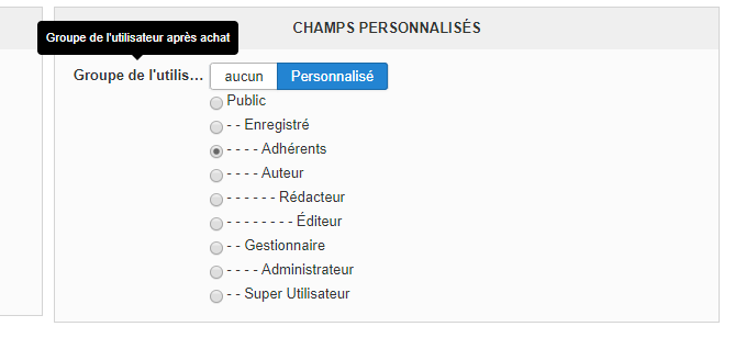

Il semble que la possibilité de changer le groupe utilisateur après achat (statut de commande "confirmée") ne fonctionne plus récemment, peut-être depuis la version 4.0.2.
Notre client doit manuellement mettre ses utilisateurs ayant passé une commande d'abonnement en "Adhérents".
Ce point est important dans son fonctionnement car le fait d'être abonné au magazine ouvre droit à un espace privé réservé aux "Adhérents".
Je joins une image de la zone de la fiche produit pour qu'il n'y ait pas d'équivoque.

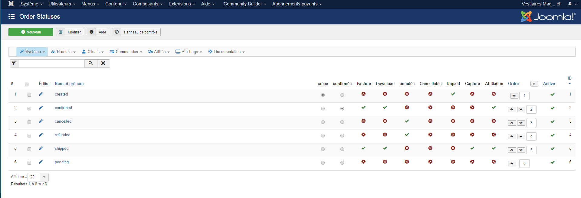

Cela fait longtemps que nous n'avons pas touché à cette fonction donc je penche plutôt pour un soucis venant de la configuration de la boutique.
Pourriez-vous fournir une capture de la page dans le menu Système>Statuts de commande ? En fonction de comment sont configurés vos statuts, il est possible que le statut nécessaire au changement de groupe ne soit plus celui assignés aux commandes suite au paiement.

Je joins les images demandées.
J'ajoute que la fonction de changement de groupe utiilisateur pour commande confirmée ne s'applique que pour les produits de la catégorie "Abonnement", pas les autres produits.

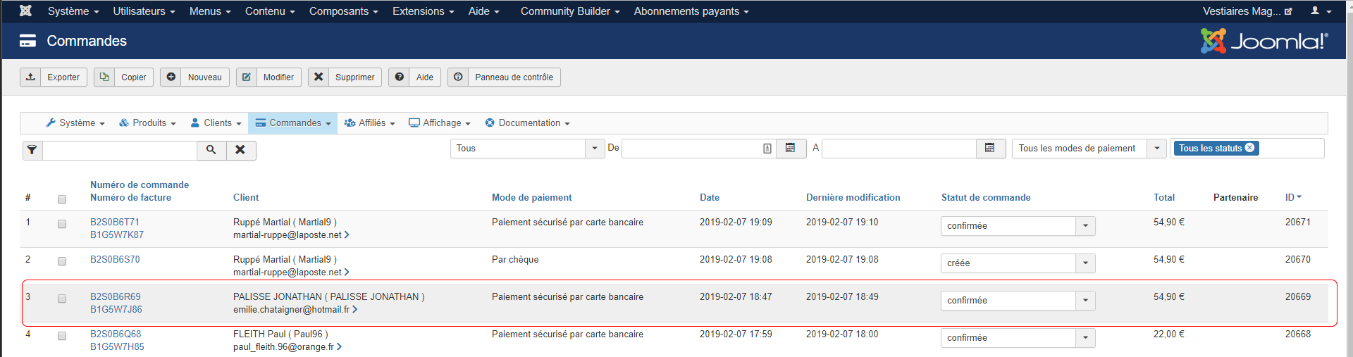

Désolé de vous infliger de rentrer dans le dur de la bdd du client, voici 2 exemples récents de produits "Abonnement" réglés par CB :
<> commande B2S0C6N89 - utilisateur Guerchet Romain - Ip 91.162.17.134 - statut "Enregistré" (devrait être "Enregistré - Adhérent")
<> commande B2S0C6L87 - utilisateur Meguellatti Azzedine - Ip 90.127.183.171 - statut "Enregistré" (devrait être "Enregistré - Adhérent")
Ces 2 exemples ont été effectuées dans le créneau de logs en fichier joint, mais aucune des 2 adresses IP n'y figurent et leur horaire de commande ne correspond à aucune log.
