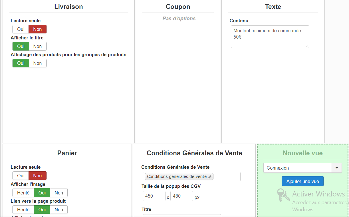

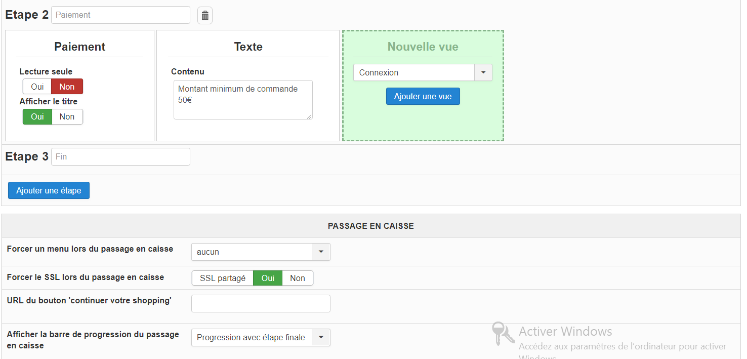

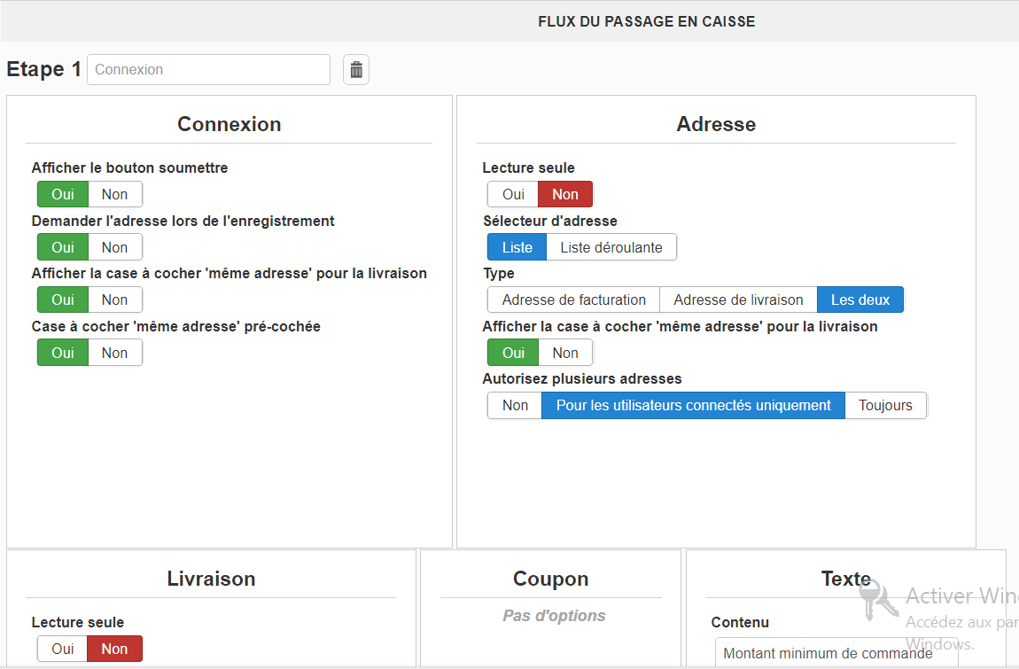

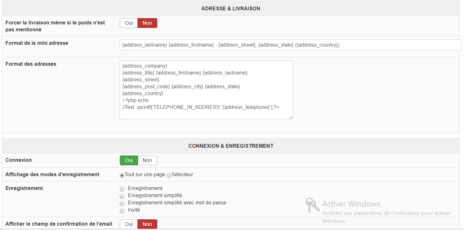

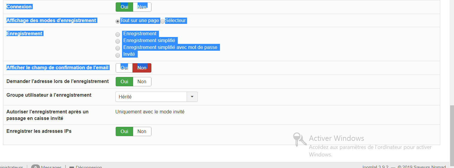

Merci de fournir des captures de toutes les options dans l'onglet "passage en caisse" de votre configuration HikaShop pour que nous puissions voir comment vous avez configuré votre passage en caisse.

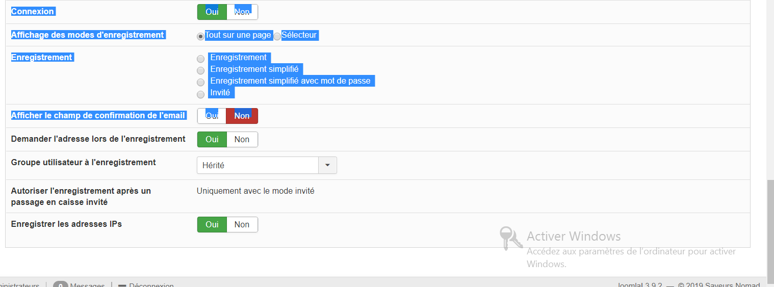

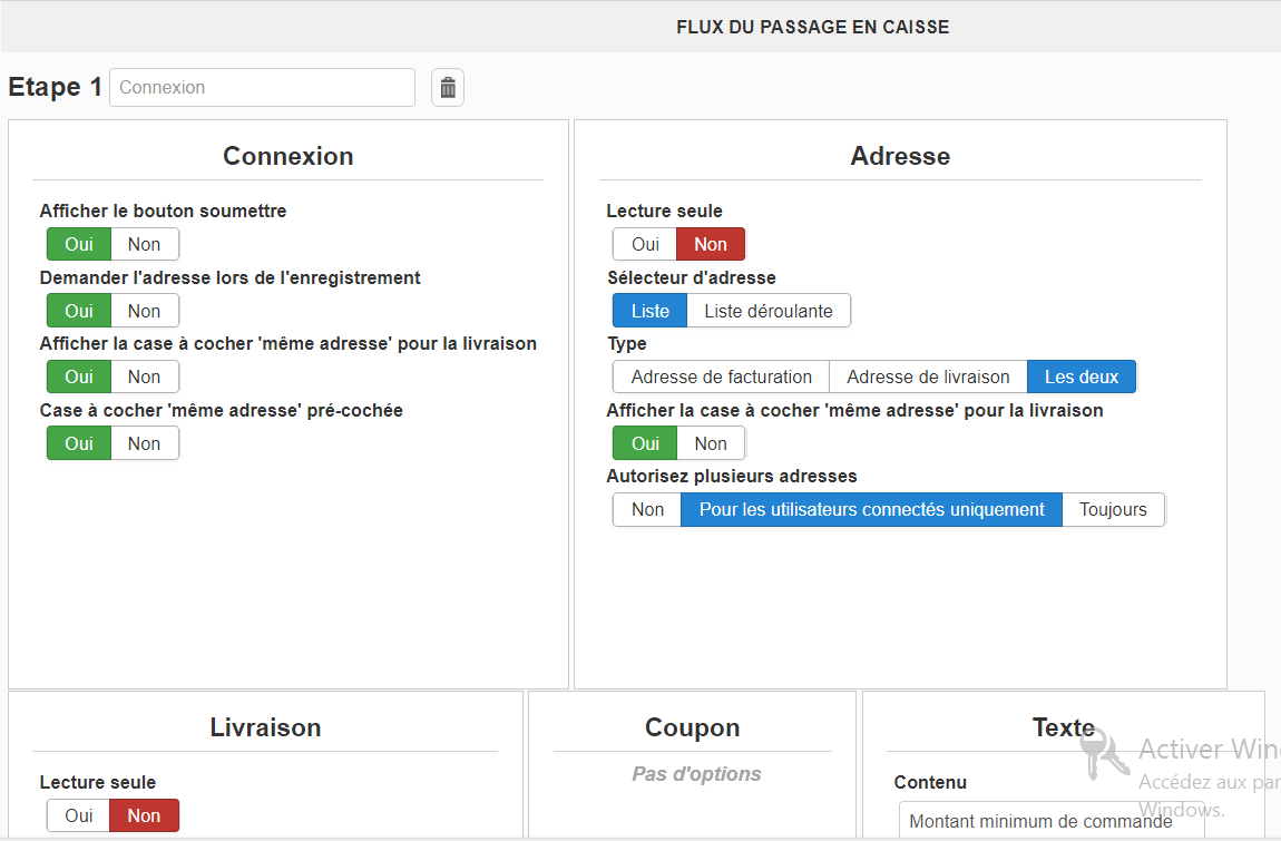

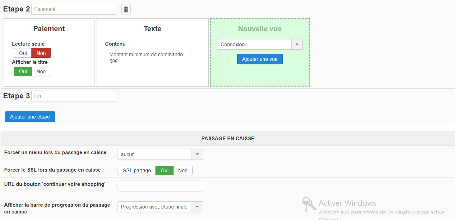

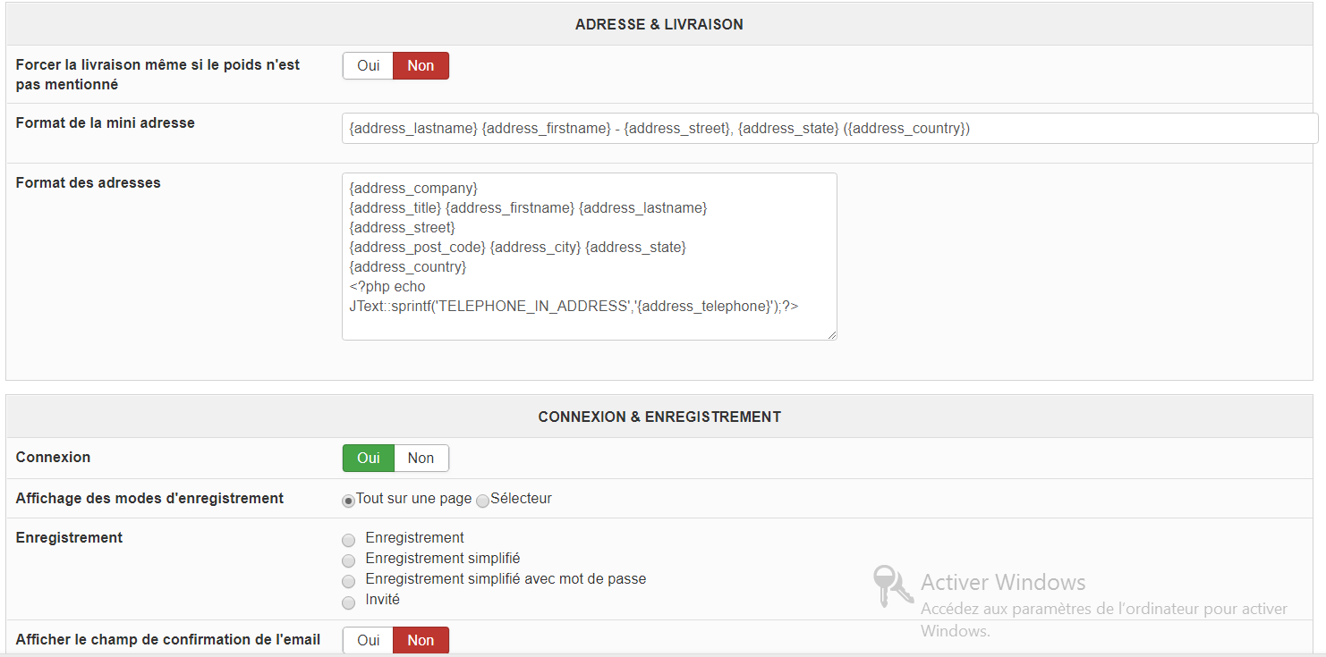

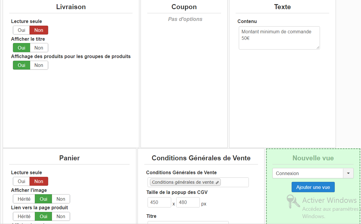

  • Posts: 9
7 years 6 months ago #303667
ci-joint les captures merci d'avance ça devient problématique
  • Posts: 86058
  • Thank you received: 14182
7 years 6 months ago #303668
Je ne vois pas de soucis avec les options.

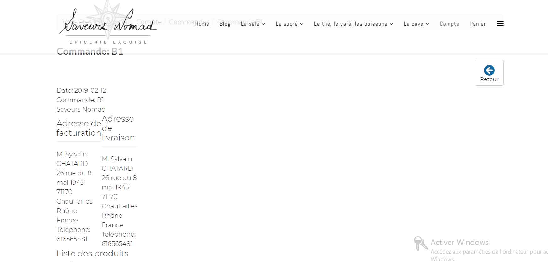

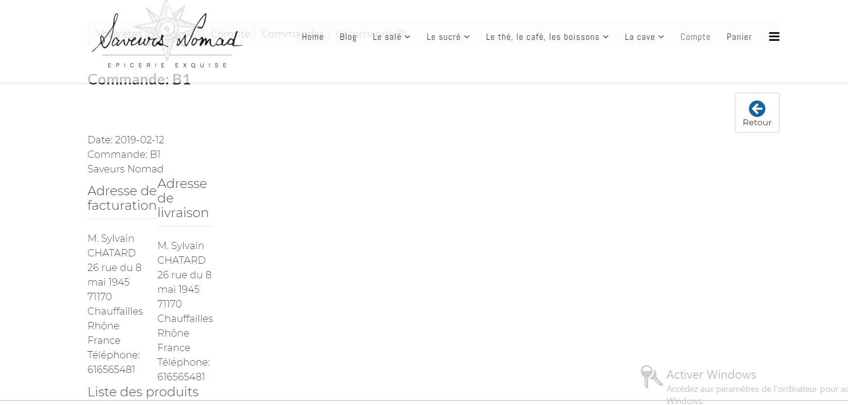

7 years 6 months ago #303938
Bonjour voilà le problème en image c'est plus simple et je ne sais pas ou regler ce probleme je ne trouve pas de css à modifier
merci

  • Posts: 86058
7 years 6 months ago #303944
C'est apparemment un soucis CSS lié à votre template.
Donc difficile de fournir une réponse.
Il faudrait nous fournir un accès nous permettant d'accéder à cette page pour pouvoir analyser le CSS sur la page pour pouvoir vous répondre.
Vous pouvez fournir cela via notre formulaire de contact:
