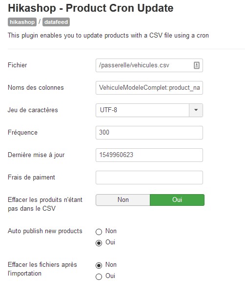

J'ai créé un dossier "passerelle" à la racine du site dans lequel se trouve le fichier vehicules.csv à importer. J'ai saisi " /passerelle/vehicules.csv" dans le champ Fichier du plugin mais rien ne se passe. Je pense que le chemin n'est pas le bon. Pouvez-vous me donner des précisions ?

Non pas de soucis sur le chemin.
Vérifiez que votre cron fonctionne:
www.hikashop.com/support/documentation/5...ashop-cron-task.html
Aussi, activé le rapport détaillé de la cron et regardez-le pour voir ce qui est indiqué.
Normalement, lorsque le plugin est déclenché, cela devrait contenir des informations sur l'import, que cela soit un succès ou un échec.
Aussi, il serait préférable de faire un premier essai avec l'import manuel dans Products>Import après avoir renommer manuellement les colonnes du CSV pour vérifier que le CSV a la bonne structure.

Effectivement, cela fonctionne maintenant en créant une tâche dans la configuration d'Hikashop.

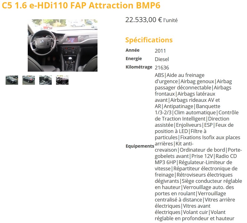

En ce qui concerne l'affichage j'ai créé un champ personnalisé equipement. Dans le fichier csv d'import les équipements sont séparés par un
"|" (pipe) et en front j'aimerais qu'ils s'affichent les uns au dessus des autres et sans le pipe et non pas tous à la suite. Est-ce possible ?

Il n'y a pas d'option pour cela.
Il faudrait éditer le fichier "show_block_custom_main" via le menu Affichage>Vues et changer la ligne:
<?php echo $this->fieldsClass->show($oneExtraField,$value); ?>
en:
<?php echo str_replace('|','<br/>',$this->fieldsClass->show($oneExtraField,$value)); ?>

C'est exactement ce qu'il me fallait !
