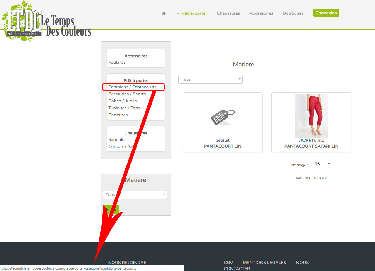

Comment enlever le mot "categorie" de l'url de la page qui affiche les produits d'une catégorie (Hikashop Module en sidebar - cf image jointe).

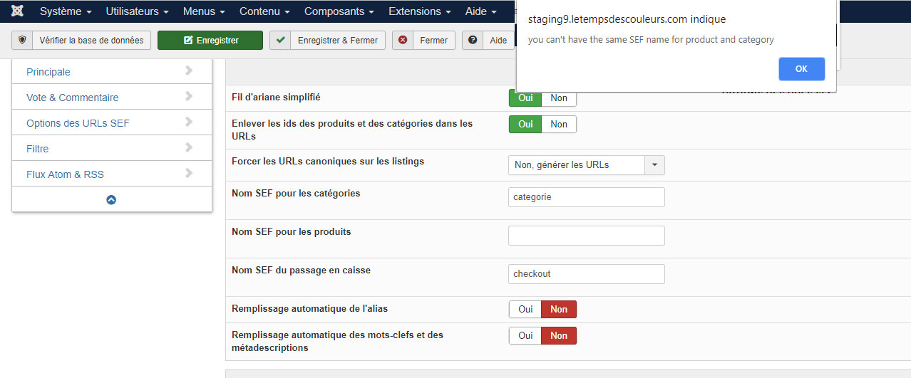

En Configuration / Fonctionnalités / Options des urls SEF, dans la zone "Nom SEF pour les catégories" je ne peux pas enlever le mot "categorie", sinon j'ai le message "you can't have the same SEF name for product and category" (cf image jointe).
Au final je souhaite avoir la même url générée par le module Hikashop en sidebar que celle du menu principal.
Pour résumer :
URL générée par le module : staging9.letempsdescouleurs.com/pret-a-p...antalons-pantacourts
URL par le menu principal : staging9.letempsdescouleurs.com/pret-a-p...antalons-pantacourts

Il faut que vous renseigniez l'URL que vous voulez dans le champs "URL canonique" de votre produit et que vous activiez l'option "forcer les URLs canoniques dans les listings" dans la configuration HikaShop.
