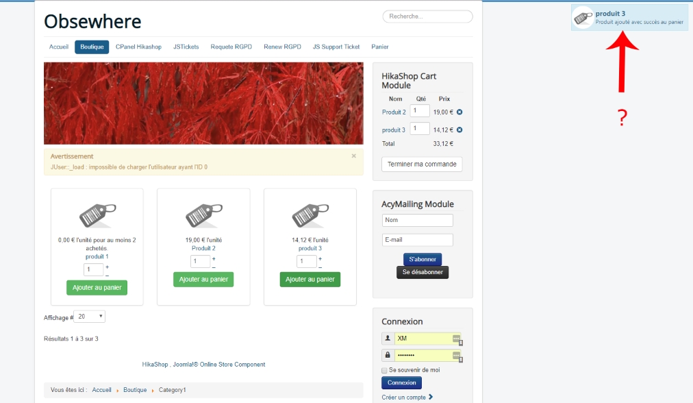

Je n'arrive pas à trouver quel paramètre permet de déclencher la petite pop up en haut à droite de l'écran, lorsqu'on ajoute un produit au panier. (cf image jointe).
Cette op up est-elle paramétrable?
Merci d'avance.

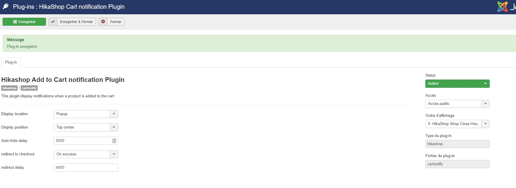

Merci pour cette réponse mais le plug in est bien activé, j'ai testé différents paramètres, je n'obtiens aucun message de pop up.
Est-ce lié au template (Gantry5) ?
Je joins une image du plugin.
Merci d'avance.
Salutations.

Vous avez configuré l'option "Display location" en "popup", et du coup vous avez une vraie popup au lieu de la boite de notification sur le coté.
Remettez cette option à "global" comme c'est le cas par défaut et vous aurez la boite de notification sur le coté.
