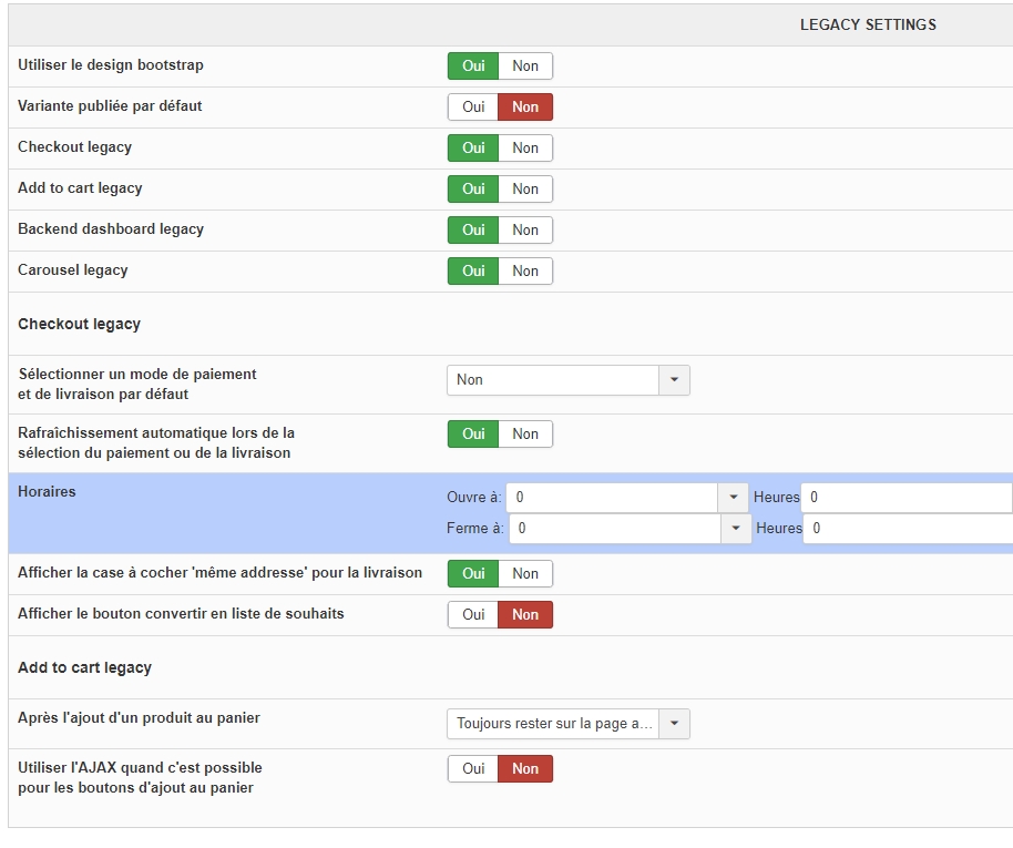

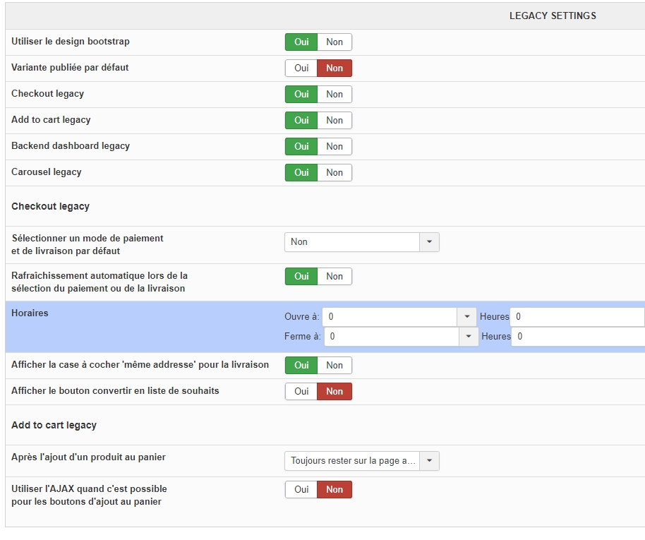

J'ai 2 problèmes surgis ce matin sans que je ne puisse les lier à un événement de paramétrage spécifique hormis des tests en "Advanced/Legacy settings". (cf image jointe, paramètres initiaux remis)

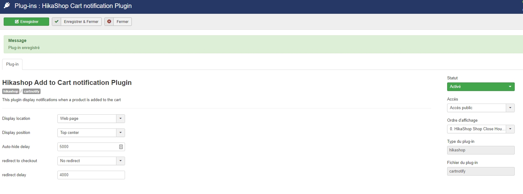

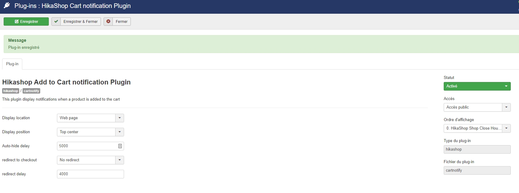

Que le plugin "HikaShop Cart notification Plugin" soit activé (paramètre "Redirect to checkout = No Redirect") ou pas, l'effet est le même. (cf image jointe)

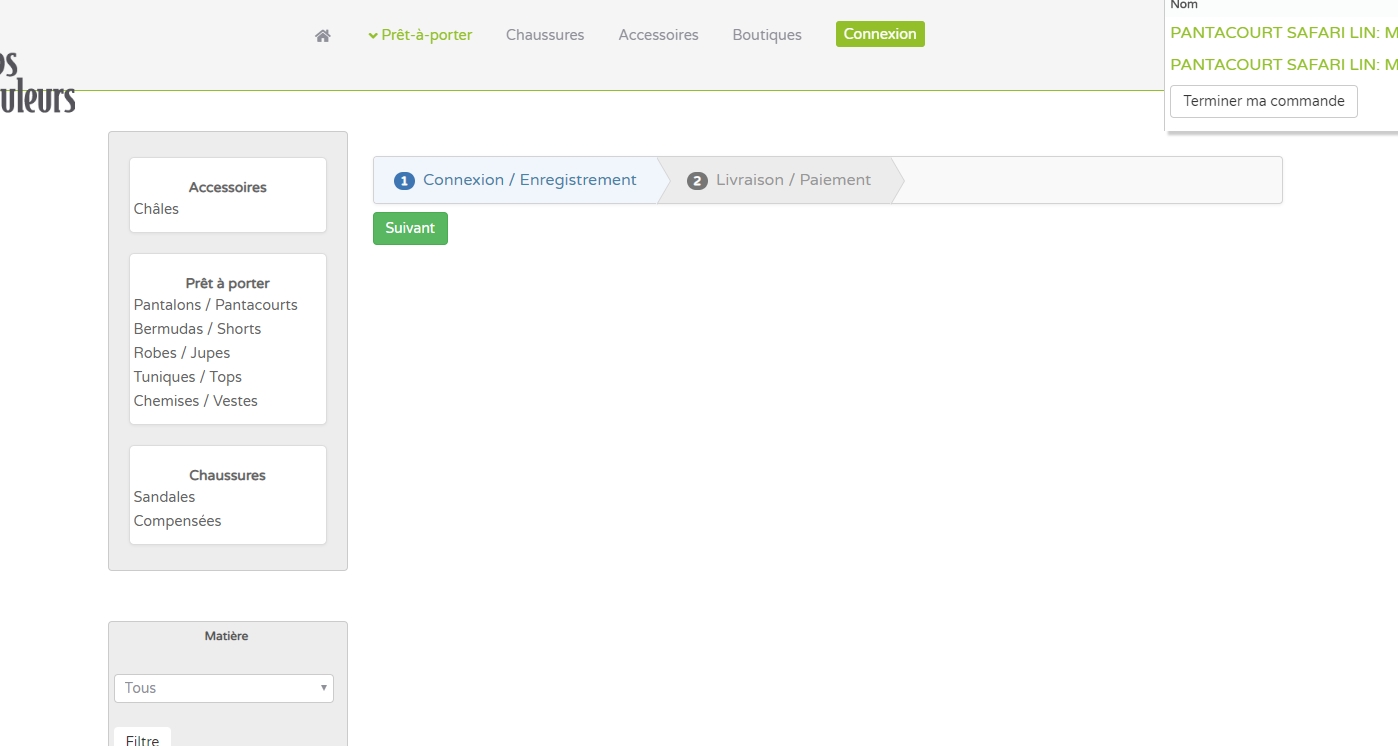

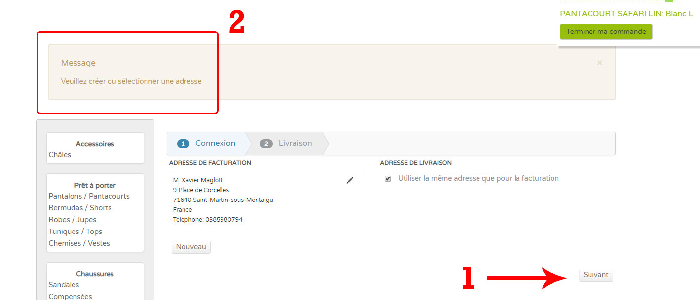

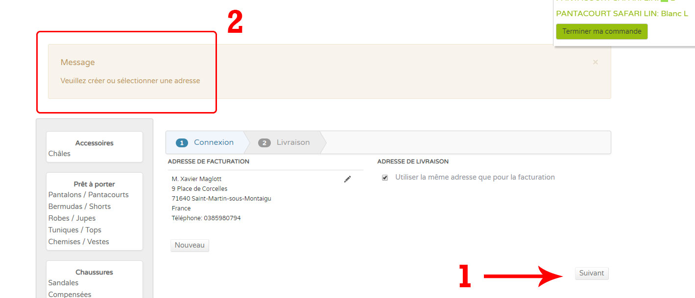

2- Si on clique sur "Terminer ma commande" dans le panier et qu'on se connecte, on clique sur le bouton "Suivant" mais on ne passe pas à l'étape suivante => message "Veuillez créer ou sélectionner une adresse" (cf image jointe)

1. Vous avez activé l'option "ajout au panier obsolète" pour passer sur l'ancien système d'ajout au panier.
Désactivez cette option et cela rentrera dans l'ordre.
2. De la même façon, vous avez activé l'option "passage en caisse obsolète" pour passer sur l'ancien système de passage en caisse.

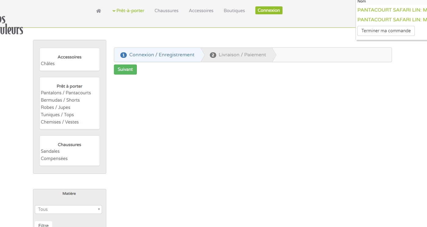

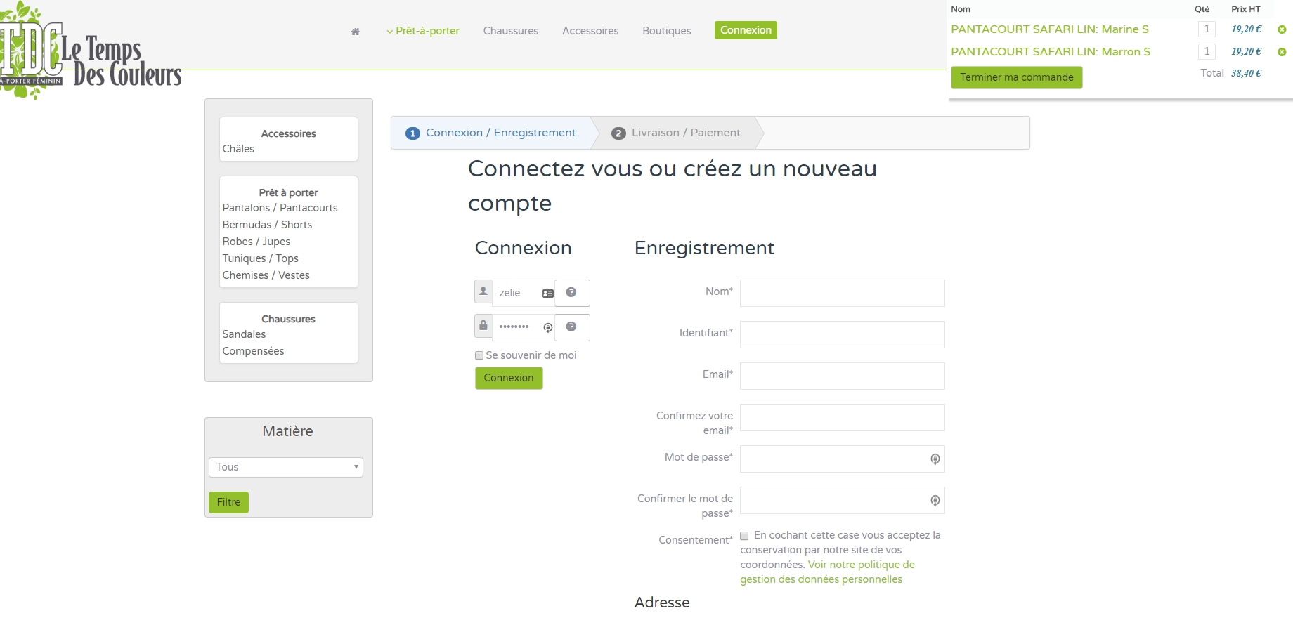

Par contre j'ai toujours le souci dans le passage en caisse de ne pas pouvoir passer à l'étape 2.
En fait la connexion utiilisateur ne s'effectue pas.

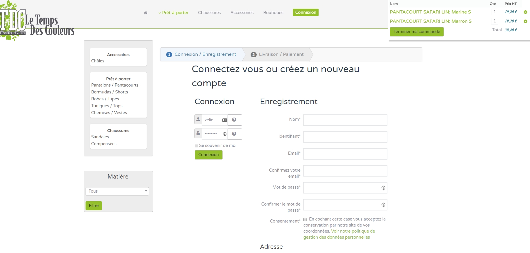

Je joins 2 images du processus de passage en caisse.

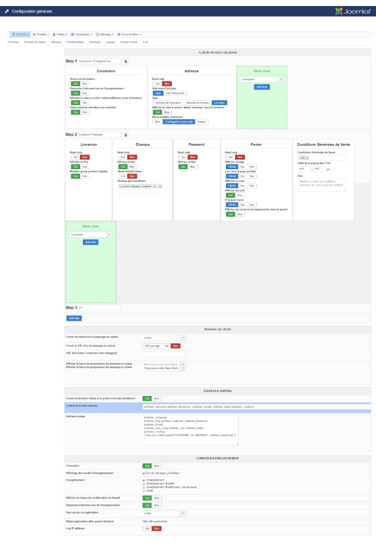

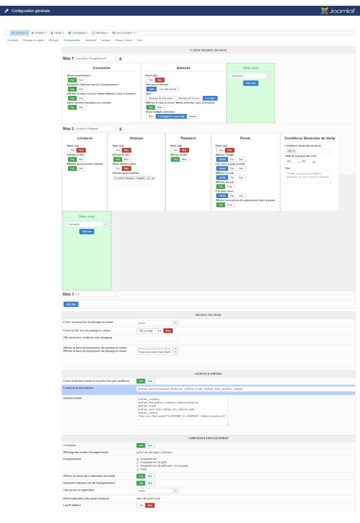

Egalement 1 image du paramétrage du passage en caisse.
Je me permets de vous joindre les identifiants en MP

Le seul événement a été le souci lié à la double "découverte" des Options Avancées / Legacy settings + du plugin "HikaShop Cart notification Plugin".
Je constate que si je désactive ce plug in, chaque ajout au panier redirige vers le checkout.

Concernant le fait que vous soyez redirigé sur le passage en caisse quand le plugin est désactivé, c'est tout à fait normal. Je ne vois pas le rapport ? Si vous voulez être tout le temps redirigé sur le passage en caisse, même quand le plugin est activé, il y a une option dans le plugin pour cela.
