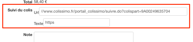

J'avais créé un champ personnalisé de type lien pour pouvoir ajouter une URL de suivi du colis.
Ça fonctionnait comme souhaité.

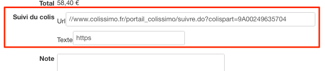

En préparant une mise à jour en 4.0.2, je m'aperçois que cette URL est tronquée à son début dès que j'édite les informations additionnelles d'une commande expédiée (voir les captures). La partie http se retrouve placée dans le champ "Texte" et les deux points disparaissent.

En effet, il faut actuellement entrer un lien et un texte pour que cela fonctionne correctement.
Pour faire que cela fonctionne correctement même quand uniquement le lien est présent, vous pouvez changer la ligne:
if(preg_match('#"?(.*)"?:(https?:\/\/.*)#i', $value, $m)) {
en:
if(preg_match('#(?:"?([^"]+)"?:)?(https?:\/\/.*)#i', $value, $m)) {
dans le fichier administrator/components/com_hikashop/classes/field.php
Nous allons inclure ce patch de notre coté également.

Bonjour et merci pour ce patch. Ça corrige le problème lors de l'édition des infos des commandes et mes URL restent maintenant intactes.
Par contre, elles ne s'affichent plus, sauf quand j'édite les infos, que j'ajoute un texte et que j'enregistre la commande modifiée.
Ça ne touche que les commandes déjà livrées, donc c'est un problème sans gravité.
Merci encore pour le patch qui me permettra d'éditer les dernières commandes livrées sans casser les URL de suivi des colis. Pour les plus anciennes, de toute manière, je n'y toucherai plus.
