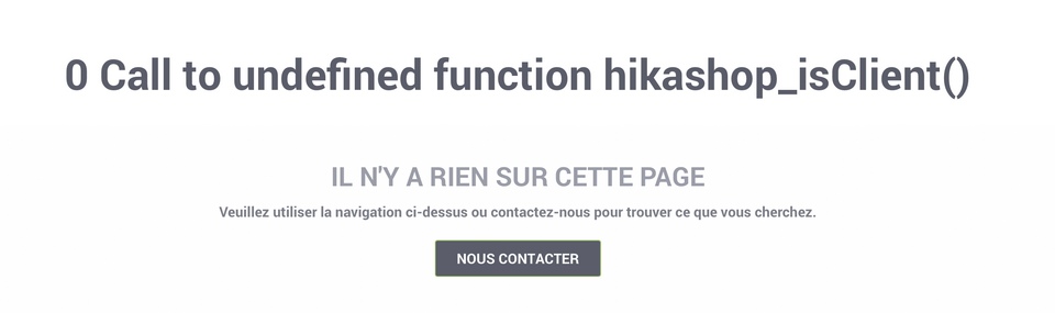

Après installation et activation de votre plugin Recaptcha V2 les personnes ne peuvent plus s'inscrire on tombe sur une 404 avec cette erreur :
Merci pour votre aide.

Cette fonction n'est disponible qu'avec HikaShop 4.1.0. Il est normal d'avoir cette erreur si vous avez une ancienne version d'HikaShop.
Vous avez notez que vous aviez HikaShop 4.1.0 et n'avez pas fourni l'URL de votre site, donc je ne peux pas vérifier.
Pouvez-vous confirmer que vous avez bien la 4.1.0 ?
Si c'est le cas, merci d'activer le 'error reporting' et le "debug mode" de la configuration Joomla et de réessayer. La page d'erreur devrait afficher plus d'information qui nous permettrons de mieux comprendre la situation.

Bah désolé de vous avoir embêté, mon client avait remonté un backup avec la version 4.0.3 d'Hikashop. Mise à jour en 4.1.0 faite et tout est ok. Merci pour votre patience.
