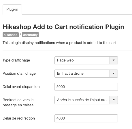

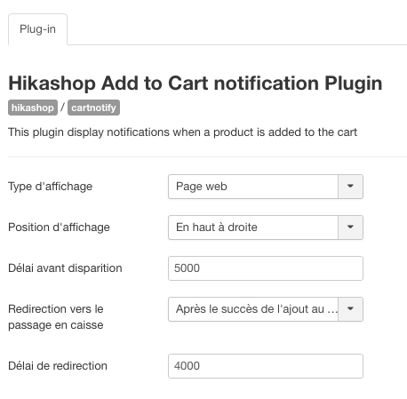

7 years 2 months ago #307270
dans Hikashop Add to Cart notification Plugin j'ai bien : Redirection vers le passage en caisse = Après le succès de l'ajout au panier
mais aucune redirection
Le plugin est active et j'ai ajoute un screenshot
Last edit: 7 years 2 months ago by erickb.
  • Posts: 86058
  • Thank you received: 14182
7 years 2 months ago #307275
Alors 2 choses:
- Notez le délai de 4 secondes avant la redirection.
- Vérifiez que vous n'avez pas d'erreur JS sur la page ni lors du click sur le bouton d'ajout au panier.
Sinon, merci de fournir un lien vers une page avec le soucis pour que nous puissions analyser la situation.
