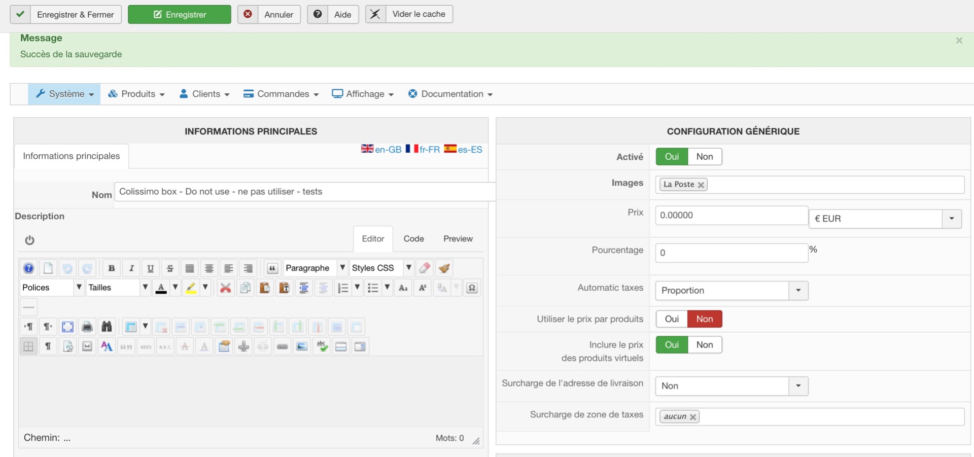

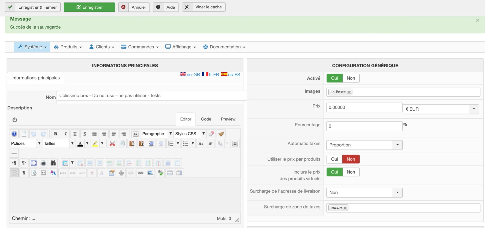

Plugin Colissimo installé et activé. Mode de livraison créé : le choix d'expédition apparaît bien dans le check-out. Il affiche les prix prévus.
Mais aucune carte ne s'affiche quand cette expédition est choisie. Aucun point de ramassage n'apparaît non plus...
Que manque-t-il ?
Merci pour votre aide.

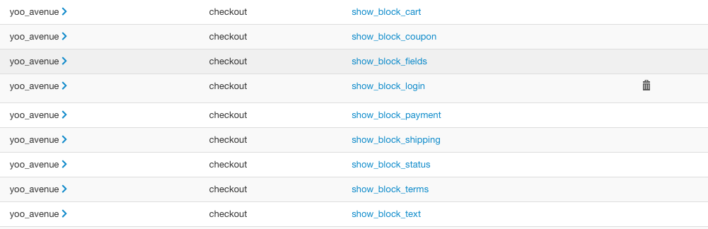

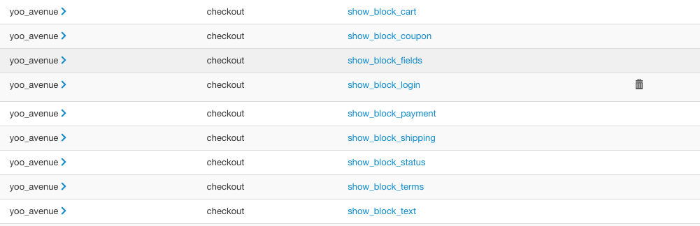

A voir le code HTML dans votre site, je suppose que vous devez avoir une surcharge de vue dans votre template pour le "checkout / show_block_shipping".
Cordialement,
  • Posts: 70
6 years 11 months ago #307914
Bonjour Jérôme, merci pour votre réponse.
Je ne vois pas de surcharge (personnalisation?) de vue du template pour le "checkout / show_block_shipping". (cf. capture écran jointe). Si on parle bien de la même chose.

Après vérification sur votre site, il n'y a pas de "Colissimo" dans les méthodes de livraison du checkout, il s'agit uniquement de "manual".
Pour avoir la sélection de point de livraison (en France), vous devez configurer une méthode de livraison Colissimo et lui fournir les identifiants lui permettant d'utiliser les services Web de la poste.
Merci de fournir une capture de cette instance (n'hésitez pas à barrer vos identifiants dans la capture d'écran)

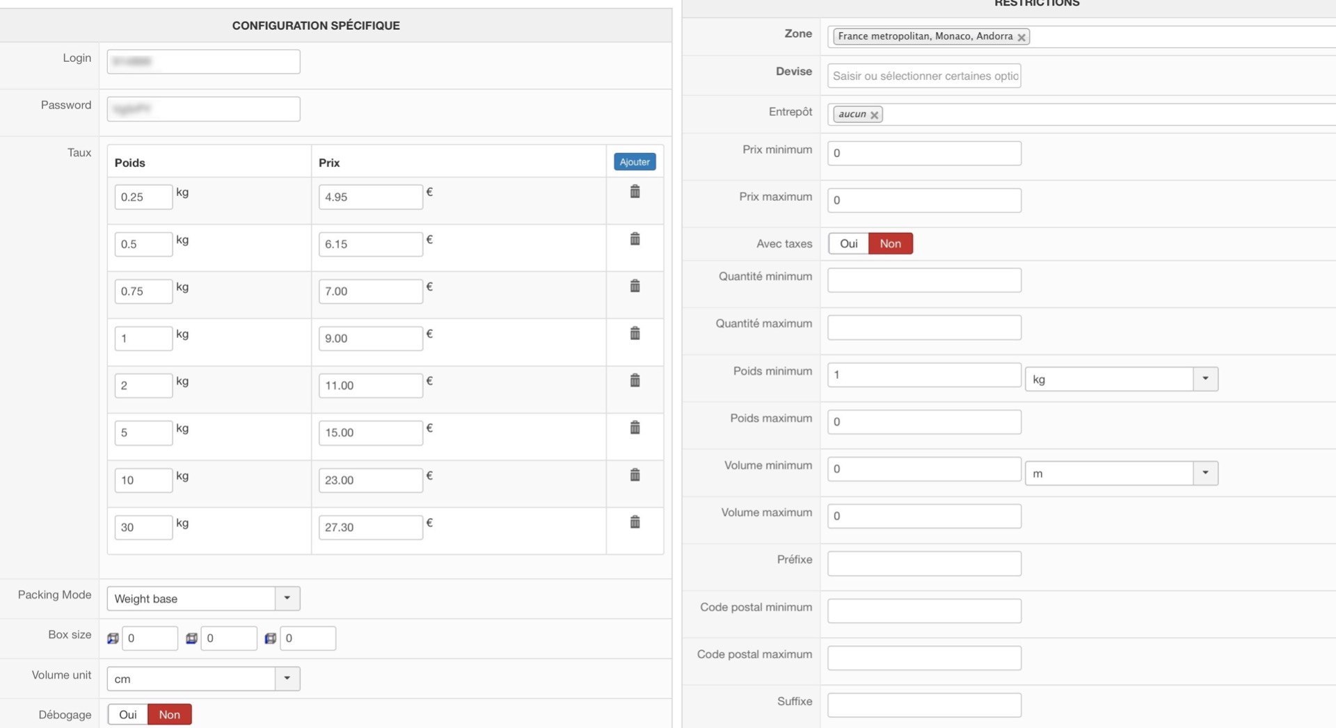

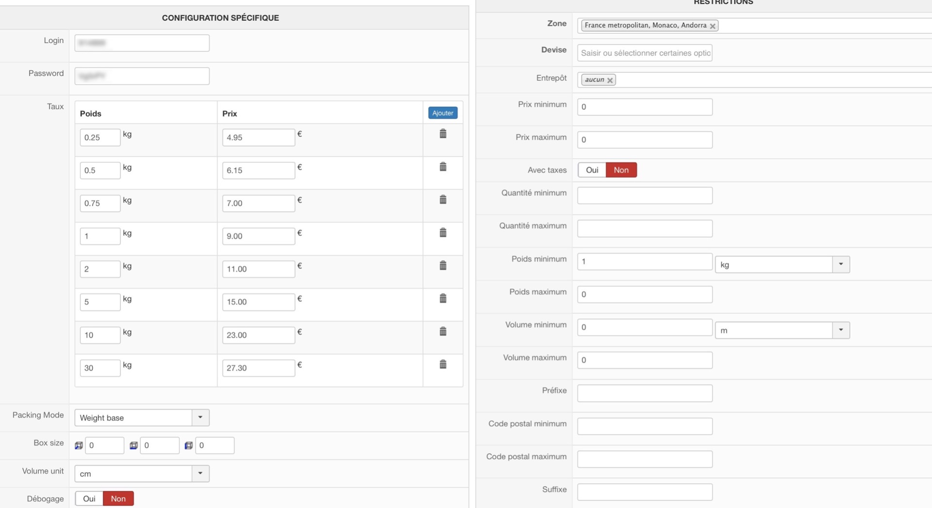

  • Posts: 70
6 years 11 months ago #307926
Merci,
le plugin est bien activé, le mode de livraison (colissimo automatique, avec identifiants colissimo web service) créé, mais comme il ne fonctionne pas correctement il est restreint aux commandes de +1kg
et pour des expéditions France Andorre Monaco (cf. captures d'écran) pour tester.
