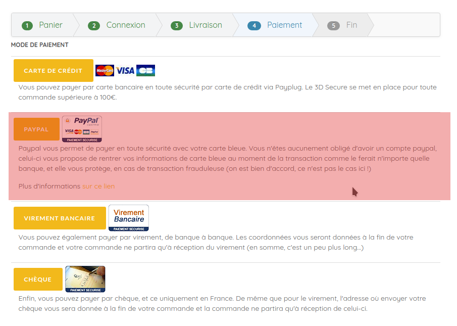

Lors du passage en caisse, le choix du mode de livraison valide et entraine la page suivante à savoir le mode de paiement.
Par contre, l'utilisateur a le choix de plusieurs modes de paiement, mais pour passer à la page suivante, il doit valider les conditions générales de vente puis cliquer sur "suivant".
J'aurai donc aimé que le choix du paiement soit validé par une couleur de bouton ou de "bloc paiement" différente.
Je ne sais si je me fais bien comprendre, mais par exemple, si je choisis de payer par paypal, j'aimerai que le bloc "paypal" apparaisse en gris par exemple, histoire que le client soit sûr d'avoir bien choisi.
Ci joint une image au cas où !
En vous remerciant,
Julie

Je pense que cela va nécessiter le développement de code javascript pour gérer cela:
stackoverflow.com/questions/31828881/how...n-checkbox-selection
En plus simple, vous pouvez ne changer que la couleur des boutons avec du CSS.
Par exemple:
input[type="radio"]:checked + label { background-color: red; }
Ce CSS peut se rajouter soit dans le template soit dans le CSS d'HikaShop comme expliqué ici:
